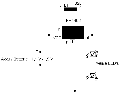

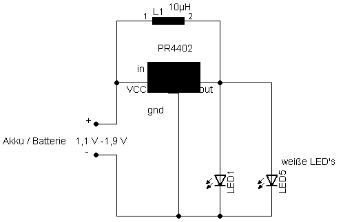

Moin Markus,
der Urposter will, so verstehe ich die zusammen gesetzten Buchstaben, eine Firma oder einen Modellbauer beauftragen. Dabei träumt er, dass ihm die Arbeit fast geschenkt wird.
Ich habe ihm mal eben, auf die Schnelle, ein Schaltbild für den Spannungswandler gemacht.
Der Gesamtstrom beträgt 22mA.
Edit: Strom hinzugefügt.

Re: Car System beleuchtungseinbau ????!!!!!!
hier habe ich die LED's in Reihe geschaltet. Man beachte die geänderte Induktivität von L1.
Der Gesamtstrom beträgt ca. 8mA.
