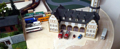

Hallo Forum,
anbei ein kleiner Film, ich bin gerade mit der Technik zum Ein- und Ausfahren bei der Feuerwache fertig geworden. Die Einsatzfahrzeuge sind zwar DC-Car, es ließe sich aber so auch analog realisieren.
Interessant ist die Weiche zum "Aussortieren" der zurückfahrenden Feuerwehren - entwickelt mit günni, cab, Brillenträger und charly.
Gruß Torsten
Gruß Torsten

Re: Feuerwehr Elektronik
Hallo Torsten, bei mir ist es "nur" ein Bild.
Schönen Gruß
Schönen Gruß
Hi Maik, click mal auf FILM.
Gruß Torsten
Gruß Torsten
Gute Idee, allerdings ist der Abstand vom toröffnen zum losfahren sehr klein.
Versuche mal bei den kleinen Autos nur einen halben Magnet zu nehmen, vor allem der Smart scheint doch zu sehr am Magnet zu hängen.
Schönen Gruß
maik
Schönen Gruß
maik
Der kleine Eisatz-Smart hat viel zu wenig Gewicht für ein Car System Fahrzeug und somit eine schlechte Traktion. Damit die Traktion überhaupt da ist, hat er einen Magneten unter dem Boden, der mittels Fahrdraht die Hinterräder an die Straße drückt. Mit dieser Methode fährt er auf allen Modulen ohne Probleme.
Beim eingebauten Hallsensor vor der Feuerwache fehlt ein Stück Draht und deshalb auch die Traktion. Da überlege ich mir noch was.
Schon passiert:
http://www.youtube.com/watch?v=MkxKI80HDmI
Schon passiert:
Gruß Torsten
Gruß Torsten
