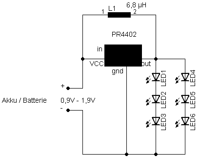

Ich möchte in einen Car-System Umbau eines LKW 6 Led's mit 2,0 V Spannung und 20mA. Wie viel Akkuspannung brauche ich?

1,2 V.

- CS-Frontlicht-2x3reihe.png (1.24 KiB) 2143 mal betrachtet

danke für de schnelle Antwort.
Ich kenn mich nicht so damit aus, daher wofür stehen die beiden schwarzen Kästen? Der eine wird wohl der Wiederstand sein, aber das andere Kästchen.

PR4402 ist ein IC und L1 ist eine Spule.

ich bin wirklich neu in diesem thema, deshalb wofür ist ein ic und kann man statt einer Spule nicht einen Wiederstand benutzen?

Hmm arbeitet unser Threadersteller mit Google-Translator? Sollen wir es auf Englisch versuchen? Das erste Posting ist nicht so ganz eindeutig.
Wieviel Volt hat denn der Akku? Wenn es ein 2.4V NiMH Akkupack ist, dann bräuchte er natürlich nur einen Widerstand.

das IC PR 4402 (Integrierter Schaltkreis) ist ein Booster. Nein, eine Spule kann man nicht durch einen Widerstand ersetzen!

Wie Günni schon geschrieben hat, gibt es hier:
http://www.tams-online.de/htmls/produkt ... fcs-L.html
oder hier:
http://www.modellbau-schoenwitz.de/shop ... ystem.html
Die Schaltung als Fertigbaustein, mit oder ohne Kabel.

Wenn der Motor als Verbindung zwischen Zugmaschine und Auflieger dient, klebe ich die Kabel an den Motor, und zwar so, dass sie nicht durchgescheuert werden können.
Die Spannungsregler von Tams oder Schönewitz braucht man nicht, wenn 2 NiMH Zellen in Reihe im Fahrzeug eingebaut sind. Dafür sollten in einem normalen HO LKW locker Platz sein, siehe mein Posting weiter oben.
