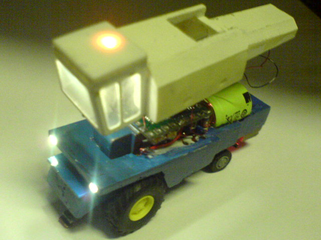

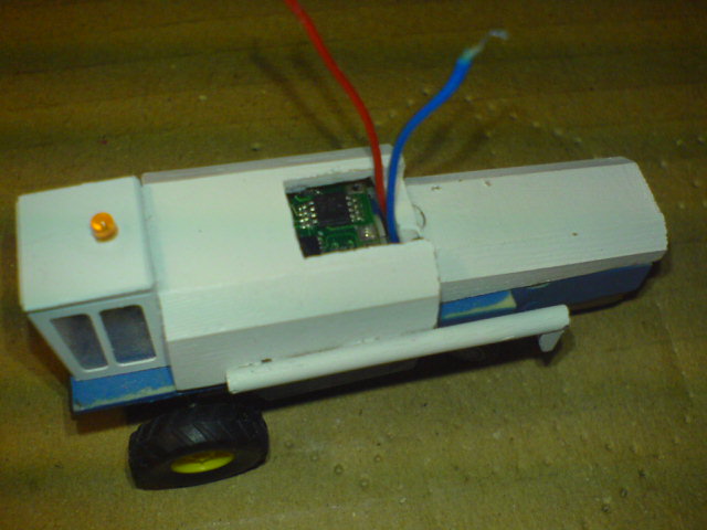

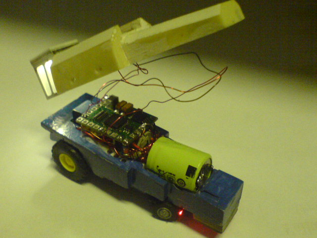

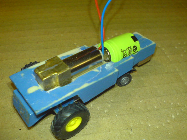

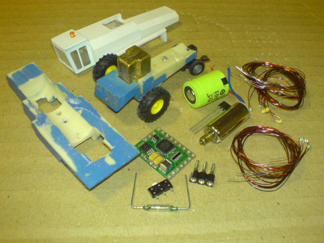

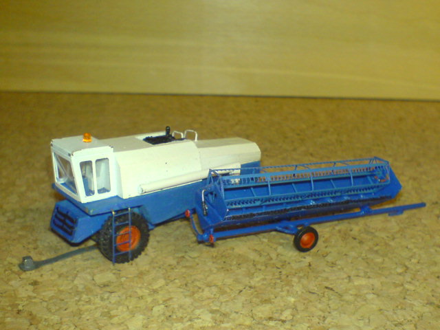

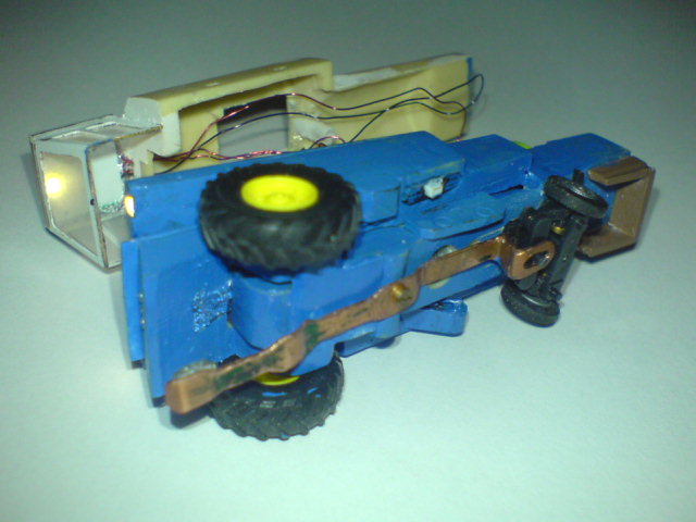

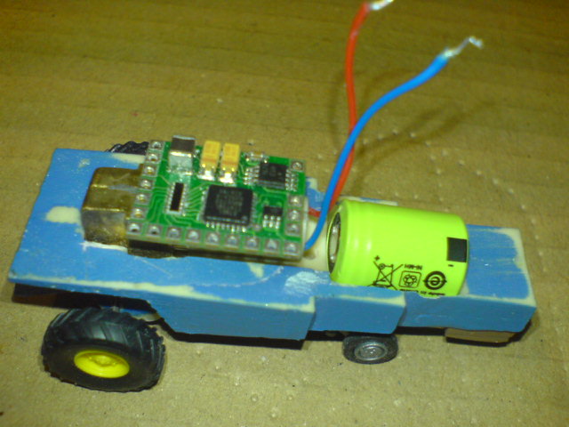

Das Fahrzeug ist ein Resinmodell von Karsei in TT und wurde nach reichlich Fräsarbeit mit einem Getriebe von Mikromodellbau.de (oder war es Sol Expert?) nebst passendem Motor versehen. Als Elektronik für die Beleuchtung und Fahrfunktion ist ein Chip von Modellbau Buehrs verbaut. --> http://www.modellbau-buers.de/MB2/Funkt ... stein.html
(was eigentlich für Einsatzfahrzeuge erdacht war)
Der Mähdrescher fährt zunächst ganz mormal und wenn er über einen in die Fahrbahn linksseitig eingebauten Magneten fährt, bleibt er stehen. Nach kurzer Zeit geht die Kabinenbeleuchtung (für Nachtbetrieb) und das gelbe Blinklicht auf dem Dach an.
So kann auf dem Feld z.B. die Aufforderung zum Abbunkern für anfahrende Trecker bzw. LKWs simuliert werden.
Nach einer Weile (durch einstellen des Chips der Elektronik) fährt der Drescher wieder von selber los und macht die Kabinenbeleuchtung sowie das gelbe Blinklicht wider aus.
Im normalem Straßenbetrieb schaltet der Drescher nur das Blinklicht nach überfahren eines Magneten ein und wenn er einen weiteren Magneten, der gegenläufig gepolt ist, überfährt, dann geht da Blinklicht wieder aus.
Das funktioniert schon mal sehr gut, auch die Lenkung funzt nach einigen Justagen recht ordentlich.
Leider bin ich noch nicht weiter gekommen, da ich noch keine brauchbare (vor allem optisch brauchbare) Lösung zur Verbindung der Elektronikleitungen für die Beleuchtung des Schneidwerkanhängers gefunden habe.
Die Kabel/Drähte dürfen ja nur sehr dünn sein, damit der Anhänger auch ordentlich nachläuft und in Kurven nichts "drängelt".
Die zunächst vorgesehenen dünnen CU-Lackdrähte waren zwar dünn und flexibel genug, brachen aber durch die ständige Bewegung dauernd an den bzw. genau hinter den Lötstellen wieder ab, was keine befriedigende Lösung darstellte.
Da arbeite ich aber noch daran...
Hier erst mal einige Bilder zur Ansicht der Dreschers...(die nat. in der falschen Reihenfolge zu sehen sind

Ich kannte den Drescher zwar auch schon, aber für andere ist es womöglich interessant.

Richtig
Ich versuche immer auch andere Möglichkeiten aufzuzeigen.
Nicht nur Einsteiger sollen verschiedene Lösungswege erkennen.
Theorie:
Ein Lösungsweg könnte auch ein elektronische Lenkung sein.
Ein Servo betätigt die Lenkung.
Das Servo wird durch ein Servotiny (DC-Car Servotiny 1) verstellt.
Die Abtastung wird durch einen Lenkhebel auf einem leichtgängigen Poti ausgeführt.
Zur Rückwärtsfahrt polt man + und - vom Poti um.
Jetzt wird das Servo und damit die Lenkung andersherum betätigt.
Wichtig dabei:
Geradeaus muss am Potischleifer die halbe Spannung anliegen.
Der Betrieb ist nur mit 3,6 Volt (LiPo-Akku) möglich.
