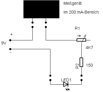

hier ist eine Einfache Schaltung mit der man LEDs selektieren kann. Mit dem Poti wird die gewünschte Helligkeit eingestellt und der, zur Berechnung des Vorwiderstandes erforderliche Strom, am Meßgerät abgelesen. Zum Beginn der Prüfung sollte das Poti auf den maximalen Widerstand eingestellt sein.
- led-selector.png (1005 Bytes) 980 mal betrachtet
