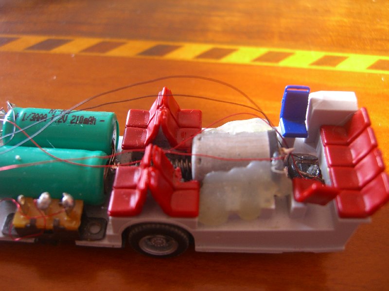

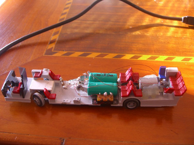

ich habe auch schon einen Rietze Citaro umgebaut. Es war mein erstes umgebautes Faller car system Modell.
Ich habe damals von einem ausgeschlachteten Faller LKW die Teile genommen, aber zum Teil habe ich mir manche Teile einzeln gekauft (z.B. Motor und Akku). Der Original Akku des Faller LKW's hat nicht gut hineingepasst und den Motor habe ich gerade billig bekommen und gleich eingebaut. Ich zeige dir einmal ein Foto von meinem Citaro. Ich habe den Motor drum mit Heißkleber eingeklebt, weil dieser Motor nicht in die Faller Car System Motorhalterung hineinpasst. Den oberen Teil der Halterung habe ich daher entfernt.
Ich würde an deiner Stelle den Original Faller Car System Motor benutzen, denn der passt gut in die Halterung und ist viel leiser.
Also ich habe folgende Komponenten verwendet:
2x 210 mAh Akku (2x 1,2V)
Motor (Mabuchi N20 - kein original Faller - drum passt er nicht in die Motorhalterung)
Schnecke und Zahnrad (original Faller - Schnecke passt aber auch auf Mabuchi N20)
Schalter (original Faller - ist aber eigentlich egal)
Widerstand (mit 4,3 Ohm für den Motor - gleicher wie in Faller Car System Fahrzeuge)
Lenkachse (original Faller - ich würde da am besten die Originale nehmen, ich habe schon eine andere probiert, die war aber nicht so gut.)
großer Motorhalter (von Faller)
Reedkontakt (vom großen C gekauft - wie du auf dem Foto siehst, ist dieser recht weit unten angebracht, weil er nicht so empfindlich reagiert wie der von Faller - geht aber genau so. Beim Kauf musst du halt darauf achten, dass es ein Wechsler Reedkontakt ist)
An deiner Stelle würde ich nicht Teile von der Karosserie eines Faller Busses nehmen. Ich habe einfach alle Teile aus meinem LKW ausgebaut.
Bei der Lenkachse (wie du auf dem Foto siehst) würde ich eine "Brücke" bauen, wo dann die Lenkachse angebracht wird.
Ich persönlich würde zuerst den Bus selber bauen, dass er einfach mal fährt. Später würde ich dann - wenn es schon gut funktioniert hat - den Bus mit dem Tams FCS-3 Modul nachrüsten. Ich bin gerade nun mit meinem 2. Fahrzeug fertig, einen Lkw. Diesen habe ich dann auch mit Beleuchtung ausgestattet.
Viel erfolg!

Motorhalter muss nicht unbedingt sein, siehe das Bild oben wo der Mabuchi einfach in das geschickt ausgefräste Fahrgestell eingepasst wurde.
Reedkontakt gleich in Fahrtrichtung rechts hinter die Vorderachse.
Sebastian
EDIT: Der Standard Motorhalter ist eh nicht für den Mabuchi N20 passend. 2mm zu wenig Durchmesser.

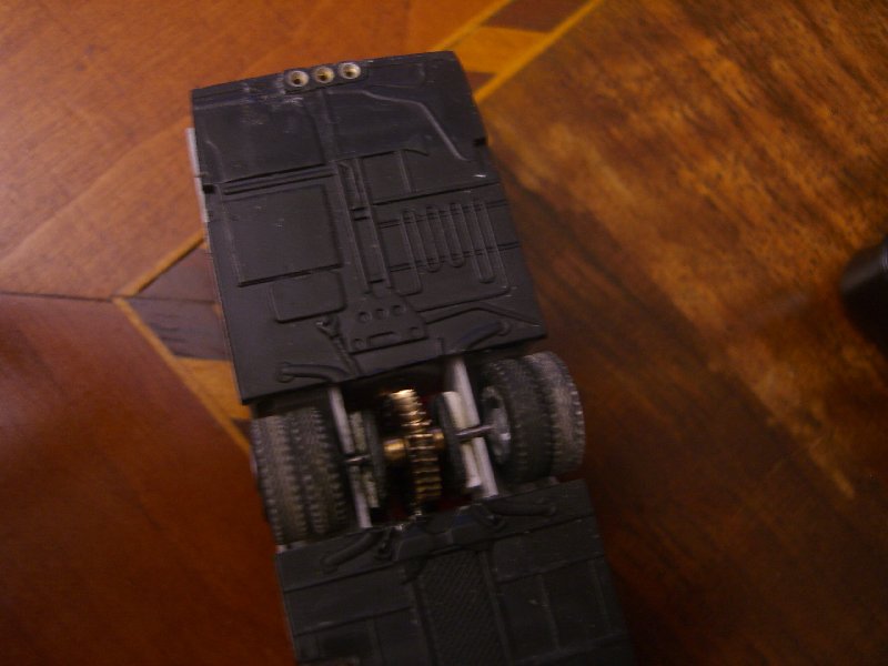

habe mir jetzt den Bus gekauft, aber mir ist ein Problem aufgekommen, und zwar frage ich mich wie ich den Bus auf bekomme?

Meine Frage von vorher hat sich schon geklärt, aber einiges erkenne ich immer noch nicht und zwar sehe ich auf den Fotos oben nicht den Reedkontakt und von einem anderem Anbieter hat mit empfohlen, dass ich keinen Widerstand brauche. Meine andere Frage ist noch, wie ich die Sitze im Bus wegbekomme. Muss ich es mit dem Lötkolben oder mit einem Cutter wegmachen? Und wenn ich richtig hinsehe, aber mir nicht sicher bin, ob ganz hinten vom Bus diese Drei Löcher, der Anschluss für den Akku ist? Und wie weit offen muss es im Hinterteil des Busses offen sein? Meine letzte Frage wäre dann nur, ob mir jemand einen Schaltplan für die ganzen Kompnenten zukommen lassen kann.

was die Sitze betrifft: Versuch sie mal vorsichtig abzuziehen. Ob nach oben, oder zur Seite, kann ich dir jedoch nicht sagen. Falls das nicht klappen sollte, versuch mal mit einem Cuttermesser unterhalb der Sitzbank diese abzuschneiden.

der Widerstand ist ja auch eigentlich nur für den Motor, da sonst der Bus viel zu schnell fährt.
Die Sitze musst du einfach von oben "wegziehen" - das kannst du auch sehr leicht mit deinen Fingern bewerkstelligen (ohne Lötkolben und Messer).
Die drei Löcher sind zum Anschluss des Fahrzeuges an ein Faller Ladegerät, um den Akku aufladen zu können. Ich habe einfach soweit hineingefeilt, dass die Ladebuchse genau hineinpasst und nicht heraussteht. Dann passt das Gehäuse auch wieder drauf...
