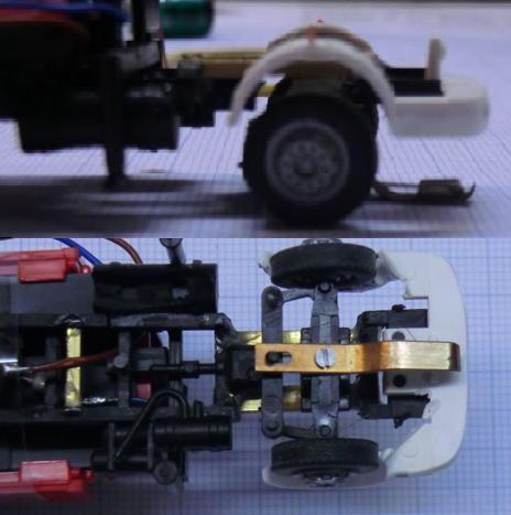

Re: Umbauschwierigkeiten beim WAF von Preiser
Also ich gehe mal zurück auf Anfang...
Es hieß wohl:
Wenn das Gewicht hinten erhöht wird, dann lenkt das Fahrzeug nicht mehr richtig nach Draht.
Wenn das Gewicht vorn erhöht wird, dann drehen die Räder durch und der Lenkhebel "pappt am Boden fest" oder sie machen es, weil er "am Boden klebt" ... je nach dem....
Ich könnte mir gut vorstellen, dass der Hebel nicht richtig parallel am Boden aufliegt.
Das schaut zumindest auf den Bildern so aus.
Der Hebel wirkt auch am hinterem Auflageende, wo er aufzuliegen scheint, am meisten abgenutzt.(ich habe es mal im Bild zusammengefrickelt zum Vergleich...)
Wenn nun der Hebel etwas vorn hochsteht und dazu auch noch im Heckbereich des Fahrzeuges der Balast erhöht wird, dann wird der sowieso schon nur z.T. aufliegende Hebel ja noch zusätzlich entlastet und kann womöglich den Draht für die Lenkung/Führung gar nicht mehr finden.
Wenn dann das Gewicht eher nach ganz vorn gebracht wird, dann könnte der Lenkhebel das Fahrzeug quasi hinten entlasten, weil er sich dann fest an den Draht anlegen/anziehen kann.
Das bewirkt dann zusätzlich zu den "harten Reifen" auch noch den Traktionsverlust an der Hinterachse.
Ein Versuch, den Hebel ganz parallel und schön gleichmäßig aufliegend hinzubekommen und so zu verhindern, dass er eine Hebel- bzw. Kippwirkung auf das Fahrwerk ausüben kann, der ist ja sicher nicht so aufwendig oder?
Kann ja gut sein, dass es dann geht.
Ich hatte genau diese Probleme nämlich bei den 2 ganz leichten und richtig kleinen Fahrzeugen in TT/1:120.
Nach exaktem Ausrichten der Lenkhebel und Montage selbiger, so dass zwischen Hebelblech und Fahrbahn noch fast ein Lichtspalt zu sehen war, hatten sich diese Probleme erledigt und die Fahrzeuge fahren nun ohne Probleme.

Elektroniker2103
@ TT-Toni:
Ich habe den Lenkhebel so wie du gesagt hast präpariert und siehe da, esklappt schon viel besser
weiß auch nicht wie das so jetzt auf einmal geht...
Naja ich haben zusätzlich noch hinten auf die Achse weich weich -----Achse----- weich weich und er hat schon mehr Traktion. Da muss ich mich am Anfang getäuscht haben und habe die "Gummiqualität" der Reifen auf zu weich geschätzt.
Ich brauche aber trotzdem jetzt nen vollen Akku, damit ich weiter ausprobieren kann.
Sobald der geladen ist werde ich ein weiteres Video reinstellen und nochmal Bilder hochladen.
Ja, ich dachte zunächst auch nicht an den bzw. die Hebel, weil er/sie mir genügend justiert erschien(en).
Das parallele Aufliegen des Teiles mit dem Magneten ist die eine Seite, aber das andere Ende, das mit dem Loch für den Stift der Spurstange... das muss auch parallel zur Fahrbahn geformt sein, wenn der Hebel an der Achse angeschraubt ist.
Eigentlich alle 3 geraden/horizontalen Stücke des Lenkhebels, denn das kleine Stück mit dem Loch für die Schraube vergisst man auch gern mal schnell.
Das muss auch parallel zur Straße sein.(und setzt dabei eine exakt lotrecht verbaute Achshalterung nat. voraus)
Ebenso sollte, wenn die Schraube nahezu fest geschraubt ist und der Hebel sich so kaum mehr bewegen lässt, der besagte "Lichtspalt zwischen dem Teil mit Magnet und der Fahrbahn zu sehen sein.
Ich hatte mir dazu das Fahrzeug auf eine kleine Glasplatte (ein Stück Plaste oder Holz geht auch) gestellt und gegen eine Lichtquelle (das Fenster mit Tageslicht genügt da schon) gehalten.
Auf alle Fälle darf dabei/auf/an der Platte kein Draht oder Magnetband im Spiel sein, das verfälscht sonst gegebenenfalls die Einstellergebnisse.
Der Lichtspalt war dabei aber wirklich gerade mal so zu erahnen und danach habe ich die Halteschraube nur ein gaaanz klein wenig gelöst, dass sich der Hebel wieder frei bewegen konnte...
Danach waren die "Festhalte-" und "Durchdrehprobleme" der Fahrzeuge wie weggezaubert
, sprich alles in Butter und sie fuhren/fahren wie gewünscht.
Wenn der Raddurchmesser größer ist, muss die Lenkstange nachgebogen werden, also wird sie dabei automatisch kürzer! Heißt weniger Hebel, mehr Fahrfehler!
Und zum Tesatrick: Der gilt natürlich nur für Vollkontaktfahrer! Magnetband und gehobener Schleifer steht eh außen vor und ist ein anderen Thema. Es wird nur gerne von Magnetbandfahrern behauptet, verschleißfrei (am Kupferblech) ginge nur mit Magnetband und gehoben, das ist aber falsch, siehe Tesatrick (der übrigens von Gerrit kommt
Sebastian
Es gibt sogar welche, die den Lenkschleifer ganz weglassen und soviel Magnet auf den nach vorne ausgerichteten Querlenker pappen, bis dieser schwebend dem Draht folgt. Habe ich mit eigenen Augen gesehen, funktioniert.
Aber ich würde prinzipiell für ALLE gehobenen Schleifersachen egal ob Magnetband oder Draht nie meine Hand ins Feuer legen im Bezug auf alle Fahrzeugtypen und Straßenkombinationen - Bahnübergänge quer, Modulübergänge, unvorhergesehener Dreck auf der Straße - die Möglichkeiten sind vielfältig! Muss halt jeder selbst wissen, was er auf seiner Heimanlage haben will.
Im Wunderland wird ja auch im Flughafenabschnitt mit gesenktem Schleifer auf Magnetband gefahren (und auch da verlieren Fahrzeuge das Band!), wobei ich bin mir jetzt nicht sicher, ob in der Ladestation noch der alte Draht liegt (und es somit gar keine Diskussion wäre, ob man den Schleifer hebt), oder ob hier mit Magnetband überarbeitet wurde.
Sebastian
Sebastian
