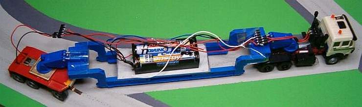

Wie kann man sowas aufs Car System umbauen?
Ich habe mal auf einer Seite
gesehen wie man es nicht machen kann und zwa so
!!!! So Nicht Man baut an beide Fahrzeuge einen Schleifer denn dann kann es passieren, dass wenn die Abweigung zu schnell schaltet der erste abbigt und der zweite gradeaus fährt.So Nicht !!!!!
Also wie könnte man es noch machen?
Wenn garnichts mehr geht müsste man nur forne ziehen aber das ist ja grade der Reiz.

Hi,
baue doch erstmal nen mormalen LKW.. du kannst nicht einfach auf Anhieb so was bauen. Die hintere Zugmaschine kann auch keinen Schleifer haben weil die viel weiter innen fährt, wenn die einen Motor haben soll müsste man den irgendwie elektronisch steuern weil der langsamer fahren müsste weil er innen fährt. Für die hintere Zugmaschine braucht man zusätzlich eine Doppelachslenkung was für Anfänger auch nicht gut ist. außerdem sind bie dem Mittelteil von Goldhofer auf dem sich die Ladung befindet alle Achsen gelenkt. im modell müssten die mittleren 4 nicht unbedingt gelenkt sein aber so ziemlich alle anderen. Außerdem muss man beachten das die Achsen höhenverstellbar sind weil das Modell sonst keine unebenen Strecken befahren kann. Also alles sehr sehr kompliziert. Ich würde es als fast schon unmöglich bezeichnen. aber man bedenke, es gibt bereits einen Culemeyer-Transporter ( ich hoff ich habs richtig geschrieben :wink: )mit allen gelenkten Achsen im Maßstab 1:87. Leider weiß ich nicht mehr wo ich den gesehen hab.

Beitrag von Max Bögl » Sonntag 27. Januar 2008, 17:03
Mir ist dieser Aufgefallen, weil ich etwas gesucht habe mit dem man(natürlich CS) einen 25cm langen Wagon transportieren kann. :wink:
Würde es funktionieren wenn man den Zweiten einfach hinterher ziet?

Beitrag von meckisteam » Sonntag 27. Januar 2008, 19:47
Dieser Zug ist so wie er auf dem Bild aufgebaut ist eh ziemlich sinnlos. Beim Vorbild würde in jedem Fall die leistungsstärkere Maschine vorne laufen. Und das ist bei den beiden abgebildeten Maschinen eindeutig die hintere da sie eine volle Schwerlast-Ausrüstung besitzt.
Zum zweiten würde diese Schwerlastzugmaschine für jeden 4achsigen Waggon als Zugmaschine ausreichen. Mir sind keine Waggontransporte bekannt die mit Schubunterstützung gefahren worden wären. Nur beim transportieren von Loks auf Straßenrollern ist das m.E. vorgekommen.
Zur Technik : natürlich kannst du das ganze so bauen das die Schubmaschine quasi als Anhänger läuft. Du müsstest eine Möglichkeit schaffen das die Kuppelstange in die Lenkung der Vorderachse eingreift.
In jedem Fall muss der Straßenroller komplett umgebaut werden. Die Achsen müssen (bis auf die mittleren beiden Achsen) alle angelenkt werden. Dabei müssen alle Achsen hinter der Mitte genau entgegengesetzt zu den vorderen Achsen gelenkt werden. Viel Spaß beim bauen der vielen Gelenke und Schubstangen !
Ganz nebenbei hättest du noch ein anderes Problem : das gezeigte Schwerlastmodul ist für Waggontransporte absolut ungeeignet. Es baut zu hoch und ist warscheinlich zu schmal.
