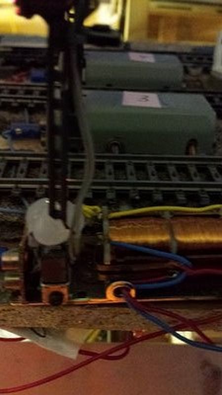

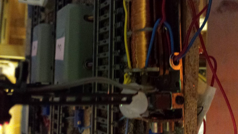

Hallo, beim Umzug der Bahn ist mir ein Signal abgebrochen :extracry2:
Die lichter gehen... aber nur weil ich es "PROVISORISCH" mit Heißkleber geklebt hab.
kann ich dieses Signal Löten oder muss ein neues Herr? und muss dieses auch Codiert werden oder geht es mit der alten Nummer weiter?

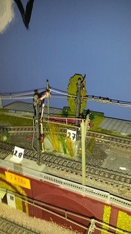

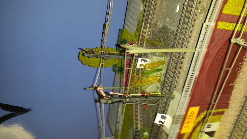

dann habe ich 2 Hupsignale, das eine rührt sich etwas das andere thut nix.. jedoch höre ich bei beiden ein klicken.... kann man diese Regenerieren oder auch austauschen?
anbei die Bilder der Signale
Signal das Abgebrochen ist

Signal das Abgebrochen ist im Detail
http://www.directupload.net/file/d/4222 ... z7_jpg.htm

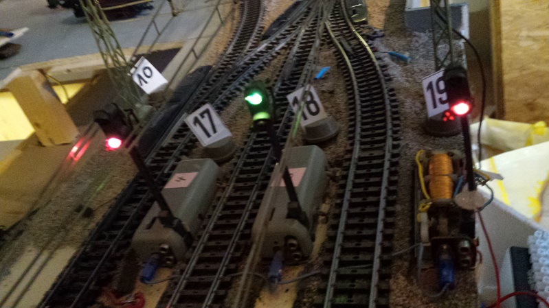

DIe beiden Signale die kaum was thun, vorne das ganz tot auser klicken das hintere bewegt sich etwas
http://www.directupload.net/file/d/4222 ... f8_jpg.htm

Vordere klikt nur das hintere klikt und bewegt sich nur etwas...
Detailaufnahme Abgebrochenes Signal
Signal Abgebrochen Das Techte

ich hab' Dir mal die beiden ersten Bilder gedreht wegen der Erkennbarkeit. :wink:

Da hast Du leider Pech gehabt, Löten ist da nicht. Da muß ein anderes / neues Signal her. Nur gibt es diese Signale nicht mehr neu zu kaufen und so läuft es auf ein gebrauchtes Signal, wenn es durch das Gleiche ersetzt werden soll, oder ein neues anderes Signal hinaus.

Hallo Stephan, also nun kommt die entscheidende Frage. .. wie schalte ich, analog oder Digital? Ich habe ja die CU6021 und neben drann 2 Keyboards... die 17 18 und 19 sind für die 3 vorderen Signale die 27 und 28 für die hinteren.... also aif den Keyboard .

Da die Signale ja über das Keyboard geschaltet werden: digital
Angesteuert werden sie von den Magnetartikeldecodern, welche in einem Deiner Bilder zu sehen sind.
