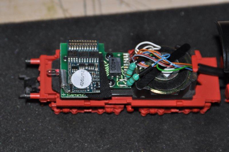

Hallo liebe Forums Mitglieder,
hab mir eine gebrauchte BR 50 gekauft , müsste die Artnr. 37815 haben aber leider funktioniert sie nicht.
Sie ist in einem Neuwertigen Zustand, kann mir jemand einen Decoder nennen der da passt, es ist auch ein Sound Modul drinnen(siehe Fotos).

Auf dem Bild ist ein ESU-Decoder zu sehen. Also sollte jeder Decoder mit 21MTC-Schnittstelle (NEM 660) passen. Also z. B. ESU oder der MSD Spezial 60940 von Märklin.

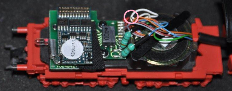

- Der Decoder ist ein ESU LokSound V3.5
- Der Lautsprecher ist nicht angeschlossen (siehe rosa Kreis)
Ich würde daher folgendes schliessen: der Vorbesitzer hat aus irgend einem Grund den originalen Decoder gegen den LokSound V3.5 getauscht. Entweder hat er absichtlich den vorhandenen Lautsprecher abgeklemmt (ESU 100 Ohm, Märklin 8(?) Ohm) oder er hat ihn abgeklemmt nachdem ihm durch den falschen (Märklin-) Lautsprecher die Endstufe des ESU-Decoders kaputt gegangen war. Der LokSound V3.5 konnte kein mfx, das war nur beim V3.0 m4 der Fall und hier haben wir definitiv einen V3.5. Also ist dieser Decoder nur mit Motorola oder DCC ansprechbar. Da der Vorbesitzer ja offensichtlich an der Lok "gebastelt" hat ist natürlich ein fehlerhafter Anschluß von Kabeln denkbar, daraus folgend kann auch der Decoder nun defekt sein oder die Verkabelung stimmt soweit und nur der Decoder ist defekt. Aber ohne ihn bzw. die Lok in der Hand zu haben lässt sich dies unmöglich genau sagen.

Woran erkennst Du das? Ich halte ihn für einen ESU LokSound mfx - ich vermute, es ist der Originaldekoder.Stephan D. hat geschrieben:- Der Decoder ist ein ESU LokSound V3.5

Vielen Dank für eure Hilfe,
hab das Kabel nachgelötet das Stephan beschrieben hat und es hilft nichts.
Der Vorbesitzer sagte er habe die Lok gefahren und abgestellt, am nächsten Tag hat sie nicht mehr funktioniert.

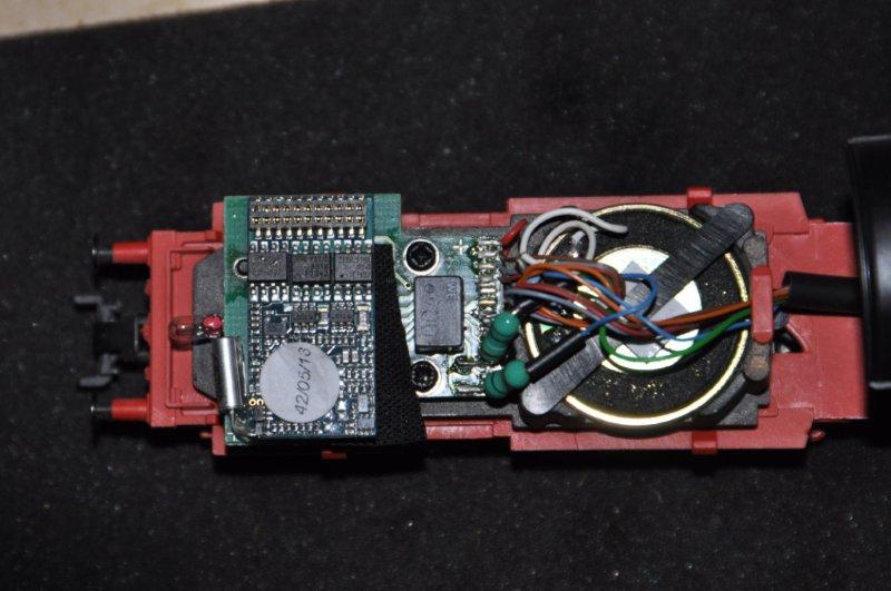

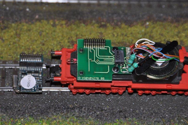

Hab da noch ein Foto für euch.

Es würde hier das heitere Lokspekulieren beenden, wenn Du die Nummer am Führerstand ablesen würdest. Ich tippe auf "50 2362".
Hast Du andere Loks mit blauen Decodern auf 21MTC-Schnittstelle?
Wenn es meine Lok wäre, würde ich den Dekoder der 50 mal in einer anderen Lok ausprobieren.
Evtl. auch den Dekoder der anderen Lok in der 50. Ein Kurzschluss in der 50 könnte allerdings den Dekoder abrauchen lassen. Da Du schon Licht bei der Lok gesehen hast, würde ich das Risiko wohl eingehen.

jedenfalls ist mir jetzt die silberne Röhre am Dekoder aufgefallen, die ihn - wenn man mit den Bildern von ESU vergleicht - als LokSound V3.0 M4 auszeichnet.

Habe aber gerade gesehen das der V3.0 m4 genauso aussieht
Siehe hier: klick mich . Also ist es entweder ein V3.5 oder ein V3.0 m4.
Vergleichsbilder aus dem Netz. Der V4.0 wie auch der V3.0 sehen anders aus.HaNull hat geschrieben:Woran erkennst Du das?

beim V3.5 ist ist aber diese silberne Röhre (wie heißt das Ding denn?) nicht vorhanden.

Wir wissen jetzt, dass die Lok die Artikelnummer 29820 hat. Und da war ein V3.0 mfx ab Werk verbaut.Stephan D. hat geschrieben:Also ist es entweder ein V3.5 oder ein V3.0 m4.
Neuen Decoder kaufen und selber ausprobieren - oder Lok zum Fachmann bringen und den ausprobieren lassen.diesellok hat geschrieben:Ich habe keine anderen Loks mit blauen Decodern auf 21MTC-Schnittstelle?
