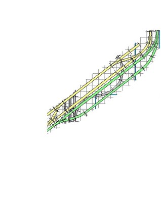

Hallo Zusammen,
nach dem Projekt Pendelstrecke und Steuerung des Schattenbahnhofs möchte ich nun meinen Bahnhof steuern und bräuchte da etwas Hilfe.
Am Anhang seht ihr den Bahnhof so wie er aktuell aufgebaut ist. Es gibt noch gar keine Signale, ich hab auch noch keine müsste diese nach und nach Kaufen.
Da fängt auch schon meine erste Frage an, an welcher Stelle brauche ich welche Signale (moderne)? Gibt es pro Gleis auf beiden Seiten Signale? Sorry, ich bin da absoluter Anfänger.
Dann möchte ich gerne die Züge automatisiert vor dem Signal zum stehen bekommen. Nach etwas lesen habe ich das Bremsmodul gefunden und in etwa verstanden was es macht. Gibt es da günstigere Alternativen, außer Märklin? Brauche ich tatsächlich pro Gleis eins?
Ich möchte gerne das wenn ein Zug einfährt dieser (nur wenn das Signal rot ist) automatisiert anhält und im Anschluss auf ein anderes Gleis geschaltet wird. Müsste ja in etwa wie beim Schattenbahnhof funktionieren, nur das zusätzlich die Bremsstrecke hinzukommt. Geht soetwas?
Sorry, ich weiß viele Frage aber für meine Projekte brauche ich immer etwas Input! :D
Gruß Björn

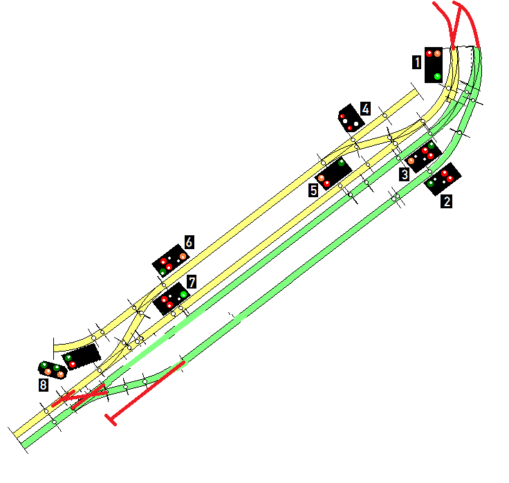

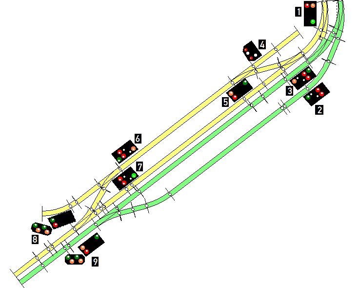

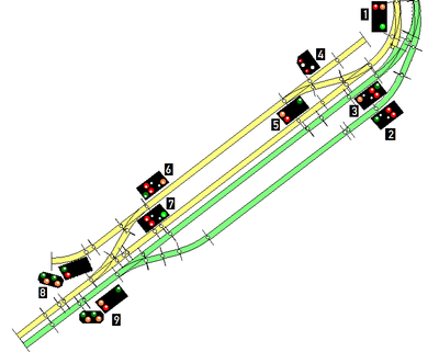

wie immer auch die Regelung der Zugbeeinflussung am Ende aussehen wird, hier mein Vorschlag zur Bestückung des Bahnhofs. Der Einfachheit halber habe ich Lichtsignale dargestellt, natürlich wären, je nach Wunsch, auch Formsignale möglich.
Grundsätzlich steht in Deutschland das Signal rechts vom Gleis. Sollte es aus z. B. Platzgründen einmal links vom Gleis stehen müssen, so wird an der Stelle, an der es regelmäßig stünde, die Schachbretttafel (Ne4) aufgestellt, die dem Lokführer anzeigt, dass das Signal links vom Gleis für ihn gilt.
Im einzelnen:
  1. 1 sichert die Einfahrt von Norden, 3-begriffig.
    2 Ausfahrtsignal, 3-begriffig (Hp00 / Hp0-Sh1 / Hp1)
    3 Ausfahrtsignal, 4-begriffig (Hp00 / Hp0-Sh1 / Hp1 / Hp2), da ein Abzweig folgen kann.
    4 Schutzsignal für Ausfahrt aus dem Abstellgleis. Auch die Wartetafel "W" (Ra11) könnte da passen.
    5 Ausfahrtsignal, 3-begriffig (Hp0 / Hp1 / Hp2), im Grunde nur für die Wendezüge vom Bergbahnhof, die über dieses Signal hinaus auf die Hauptstrecke gerieten, aber in Falschfahrt. An der Stelle könnte auch eine Tafel stehen: "Halt für Wendezüge".
    6 Ausfahrtsignal, wie 3
    7 Ausfahrtsignal, wie 2
    8 Einfahrtsignal, 2-begriffig mit Vorsignal (zu 5)
    9 Einfahrtsignal, 3-begriffig mit Vorsignal (zu 3 oder 2)
Bei der Einteilung gehe ich davon aus, dass die grüne Strecke grundsätzlich in Richtung Norden und die gelbe in Richtung Süden befahren wird.

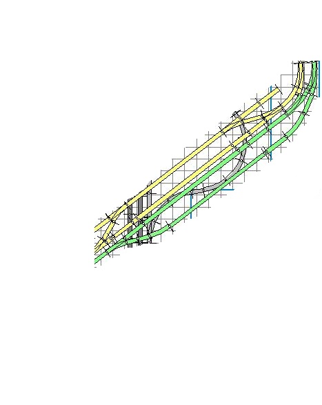

Nun habe ich meinen Bahnhof noch etwas an meine Bedürfnisse angepasst, er sieht wie folgt aus, wo müssen denn da die Signale stehen? Im Norden die Bogenweiche habe ich gesetzt um mein Ausfahrtsproblem aus dem SBH zu lösen, sie liegen noch im nicht Sichtbaren Bereich später. Im Süden habe ich eine DKW eingebaut um flexibel im Bahnhof zu Rangieren. Ich glaube im Bahnhof dürfen die Gleise ja in beiden Richtungen befahren werden. Zumindest fällt mir das in meinem Bahnhof immer auf.
Die Bremsmodule von Bogobit gefallen mir sehr gut, besonders das man dort von beiden Gleisen ein und ausfahren kann. Nur stelle ich mir die Frage wie ich da an ein Rückmeldesignal komme um Weichenstraßen automatisch schalten zu lassen!?!
Gruß Björn
Re: CS 2 Bahnhofssteuerung, Bremsmodul und Signale
Beitrag von HahNullMuehr » Sonntag 12. Februar 2012, 13:47
Moin, Björn,
bei den üblichen Katalogpreisen setzt man sich unwillkürlich auf den A-
ber das soll uns nicht stören. Wo wir gerade von Bogobit sprechen: Hier ist ein schöner Hinweis für die vorbild- und farbgetreue Ausleuchtung von Signalen zu finden. In Verbindung mit dem BUSCH-Bausatz 5810 (unter 10 €) zzgl. einiger Kleinteile ergibt sich eine Menge Bastel- und Tüftelspaß, dazu enormes Sparpotential.
Ein Beispiel: Siehe hier.
Wenn Du in Deinem Hbf grundsätzlich den Zwei-Richtungs-Betrieb freigibst, dann müssen natürlich an beiden Enden der Gleise Ausfahrt-Signale stehen. Das neue Schutzgleis (unten links) fordert auch noch ein Sperrsignal.
Knifflig wird das Ganze übrigens, wenn ein Zug den Bahnhof durchfahren will, und dabei Signale passiert, die in der Gegenrichtung rot zeigen (wie sich das gehört). Dann muss mit ein paar Schaltungskniffen die Zugbeeinflussung vorübergehend außer Gefecht gesetzt werden.
