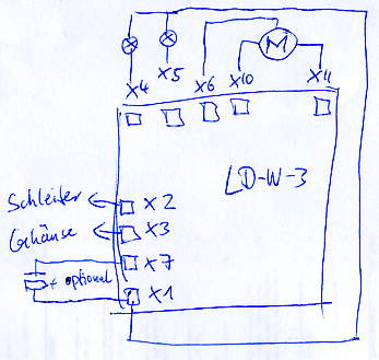

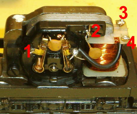

Und da ich mich ganz blöde anstelle versuche ich mal zu schreiben, wie ich den LD-W-3 von TAMS einbauen würde:
Hier erst mal 2 Bilder:
Den Kontakt Schleifer X2 habe ich am Schleifer angelötet. Den Kontakt X3 kann ich an das Gehäuse anlöten oder am Motor Lötstelle (2) (hat 0 Ohm zum Gleis).
So und jetzt: X6 würde ich an (1) anlöten und X10 und X11 an 3 und 4 (jenachdem was vorwärts oder rückwärts ist) Die Lichter und den Kondensator lasse ich jetzt mal außer acht.
Ist das ganz falsch?

Hi mgb,
hmmm. So würde ich das auch anschließen. Stimmt auch alles.

Moment, jetzt sehe ich was:
Was ist das da für ein scharzer Schlauch, der vom rechten Motorschildteil zur Feldspuel läuft? Aso, ja, der geht zur Feldspule... Ich dachte der Anschluss von der Drossel läuft da schon hin. ne, vergess es... :doof:
Fotografier mal den Motor von innen, vielleicht sieht mein Argusauge da was...
