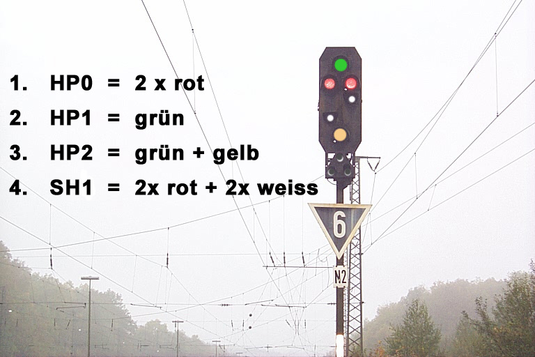

hallo,
warum nicht 'mal so?
züge werden automatisch, oder manuell gesteuert,
signale sind nur deko, sie haben keine schaltfunktion, werden von den zügen durch gleiskontakte, oder auch parallel mit weichenspulen über 5V = bistabil-relais gesteuert.
vorteil: ob ausfahrtsignal, sperrsignal oder streckensignal, die anzeigen können, absolut realitätsnah geschaltet werden,
sogar formsignale, wenn auch mit etwas mechanischem und elektrischem aufwand.
mehr dazu unter http://www.eisenbahn2000.de/ "?" / symbol "signal" mfg

Re: Frage bezüglich Lichtsignale
Moin Aetzchef,
darf ich Deine Darstellung etwas zurecht rücken?
2 x rot (hieß früher mal Hp00), alles steht!
1 x rot + 2 x weiß ist die Stellung Hp0/Sh1, Zughalt! aber Rangierfahrt frei.
Siehe auch Signalbuch DB, Seiten 3 und 21.
