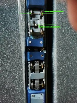

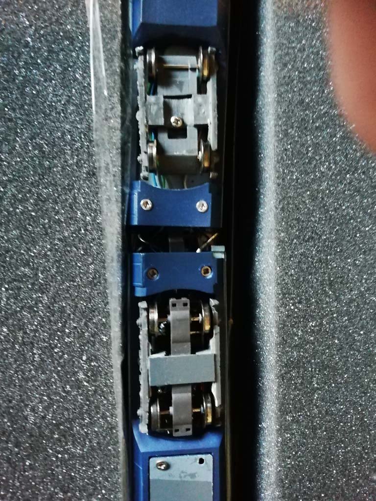

Scheint geklappt zu haben. Unten ist das Drehgestell mit Antrieb und oben ist das ohne.

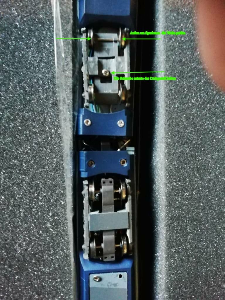

hoffentlich hilft es.
oben: Außen am Spurkranz die Weite prüfen
unten: Die Schraube müsste das Drehgestell halten
