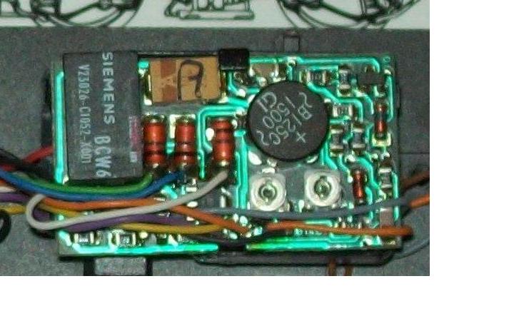

(3553) Also bitteschön: BILD sollte im Anhang sein ... aber 5 Versuche, jetzt passt die Datei-Grösse, dann stimmen die Pixel wieder nicht .... WIE LÄDT MAN EIN BILD HOCH ??????

Re: Märklin 36850 mit Delta 4f nicht steuerbar
Hallole die 2te!
Nächster Bildversuch zu 3553:
Hallo Sven!
Na bitte, klappt doch mit dem Bild!
Es zeigt eindeutig und zweifelsfrei einen elektronischen Umschalter mit einstellbarer Höchstgeschwindigkeit und Anfahrverzögerung für den sogenannten (analogen) 5-Sterne-Motor. Es handelt sich um eine Analoglok!
