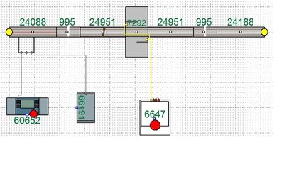

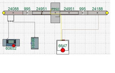

Beitrag von inogeims » Sonntag 7. August 2016, 11:06
Ganz verstanden hab ichs leider noch nicht.
Im Anhang hab ich das mal so dargestellt, wie ichs verstanden hab.
Was noch fehlt ist ein Masse-Kabel vom abgetrennten Bereich der Kontaktgleise zur Masse des "Lichttrafos".
Habt ihr das wirklich so gemeint?
Irgendwie hab ich Angst, dass ich mir bei dem Anschluss irgendeinen Trafo zerschieß..

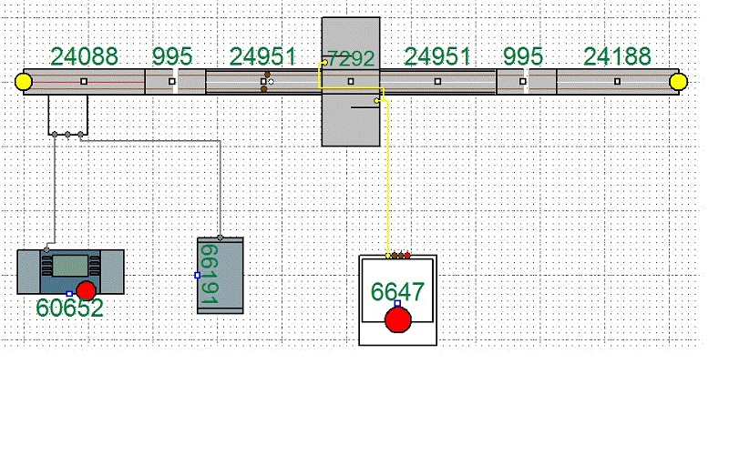

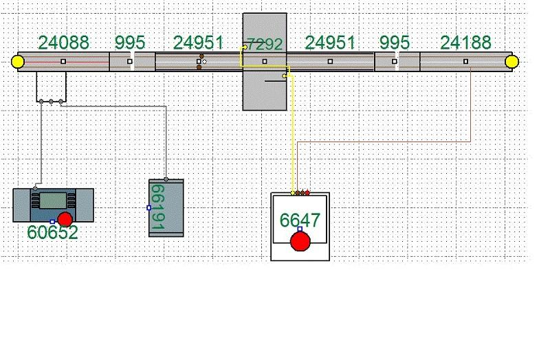

Stephan D.
Beiträge: 4408
Wohnort: Zuhause
Re: Märklin Bahnübergang 7292 in Strecke mit Mobile Station
Beitrag von Stephan D. » Sonntag 7. August 2016, 12:27
Ich hab die Zeichnung mal ergänzt.
Beitrag von inogeims » Sonntag 7. August 2016, 19:47
Vielen Dank!
Es hat funktioniert :)
