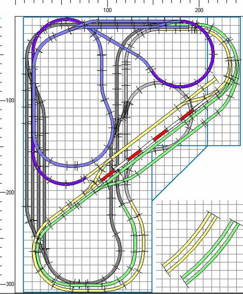

Hallo Zusammen,
ich hänge meine Frage einfach hier mal an.
Ich möchte meine Anlage (siehe Bild) gerne auf digital umrüsten. Ich würde mir hierzu gerne das Starterpaket kaufen (mit MS2 und ICE) da hier die MS2 und auch gleich ein Zug dabei ist.
Die Gleise benötige ich nicht und würde sie sofort wieder verkaufen.
Meine Anlage wird mit K-Gleis System aufgebaut und besitzt bisher nur analoge Loks.
Kann ich da einfach auch die MS2 anschließen?
Nun meine Frage, reicht mir das MS2 System? Ich will klein anfangen da die Umrüstung meiner Loks (ca. 5) sicherlich auch einiges kostet. Deshalb wird es wohl (noch) keine CS2
Kann ich mit der Anlage ca. 3 verschiede Loks gleichzeitig fahren lassen?
Kann ich Loks mit Delta System schon mit der MS2 weiternutzen, oder muss ich die auch umbauen?
Kennt jemand eine gute Firma die Decoder verbaut? Ich traue mich da selbst nicht so ran.
Danke für Eure Aufklärung.
Gruß Björn

Re: Märklin C Digital welcher Trafo für welche Anlagengröße?
Moin!
Für drei normale Loks reicht die MS2.
Die MS2 reicht für 1 bis 6 Züge - beleuchtete Wagen benötigen mehr Strom als unbeleuchtete, Glühlampen mehr Strom als LEDs, Delta-Loks oft mehr Strom als neuere Digitalloks.Scoty81 hat geschrieben:Kann ich mit der Anlage ca. 3 verschiede Loks gleichzeitig fahren lassen?
Delta-Loks sollten ohne Umbau genutzt werden können.Scoty81 hat geschrieben:Kann ich Loks mit Delta System schon mit der MS2 weiternutzen, oder muss ich die auch umbauen?
