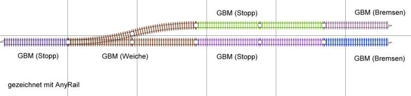

Philipp135 hat geschrieben:Danke. Heißt das ich brauche überall auf der ganzen Strecke Überwachungsabschnitte? Also sozusagen von Weiche zu Weiche oder von Signal zu Signal?
Signale spielen keine Rolle bei einer digital gesteuerten Anlage. Wichtig sind jedoch Blöcke, die aus einem bis zu vier Besetztmeldern (überwachungsabschnitte) gebildet werden, z.B. Stoppabschnitt (40 cm), Bremsen/Fahrenabschnitt (300 cm), Stoppabschnitt (40 cm). Solche Blöcke befinden sich in Bahnhöfen zwischen den Weichen, dito auch zwischen 2 Bahnhöfen (Einfahrtsweichen). Auf der Strecke zwischen 2 Bahnhöfen kann es aber auch mehrere Blöcke haben.
Vielleicht hilft Dir dieses Bildchen von meiner WebSite etwas weiter betr. Gleisbesetztmeldungen (wo auch alles beschrieben wird (auch für nicht SX-Fahrer))
Freundliche Grüsse
Gian
- Besetztmelder bei Weichen

Ok…das aber was bedeutet so ein Block genau? Heißt das der Zug wird denn an einem Stopabschnitt immer anhalten bzw. kann später auf einem Fahrabschnitt nicht anhalten oder sind das nur Namen, um das sozusagen übersichtlicher zu machen?
Weichen gehören also wie ich das verstanden habe zu keinem Block dazu?
Brauche ich denn 1,2,3 oder 4 Besetztmelder pro Block bzw. worauf kommt das an?

Kleiner Tipp: Lade das iTrain Handbuch herunter und studiere es. Da steht alles über Blöcke usw. beschrieben. Hier der direkte
Link zum PDF-Handbuch mit 136 Seiten. Lesen musst Du allerdings das Handbuch schon selber, es sind ja nur 136 Seiten
. Handbücher von anderen Programmen sind meistens über 500 Seiten dick. Auch wenn iTrain einmal evtl. nicht Dein Programm sein wird, das Prinzip betr. Melder, Blöcke usw. ist bei
allen Programmen gleich. Ich hatte schon WDP, TC und RW im Einsatz, nun iTrain und dabei bleibt es nun
Freundliche Grüsse
Gian
