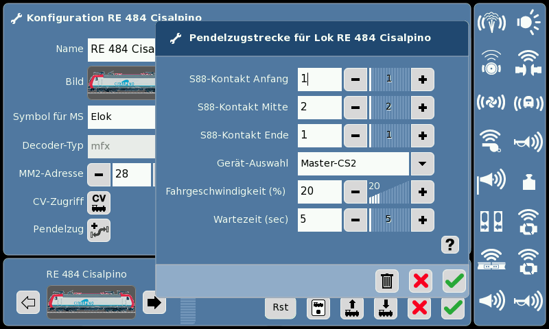

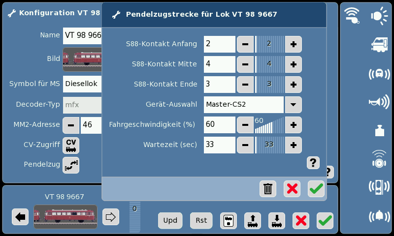

die Pendelzugsteuerung ist relativ einfach einzurichten.
Du brauchst nur deine End- und Anfangsgleise (und einen eventuellen Zwischenhalt)deiner Pendelzugstrecke an einen Rückmeldedecoder anschließen und diese Kontakte dann in der Lok-Konfiguration unter "Pendelzug" eintragen.
Da kannst du auch die Fahrgeschwindigkeit und die Wartezeit einstellen.
