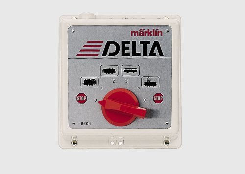

bei mier gehen aber nur max. 4

Mit Delta Pilot sind's fünf (ohne Löten).MarkusM hat geschrieben:bei mier gehen aber nur max. 4
Da steht "Löten". Mit Löten gehen 15 ...

Hallo!MarkusM hat geschrieben:Und kann mann auch noch das delter modul benutzen oder muss mann alle umendern
Ja, man kann. Aber die Teile sind eigentlich heute ein "no go". Keine Motorregelung, keine
schaltbaren Zusatzfunktionen (ausser 66032: 1 Funktion über Umschaltimpuls). Ich würde die
Deltas rauswerfen und gegen vernünftige Decoder tauschen.
