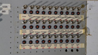

Beitrag von günni » Montag 19. Februar 2018, 11:57
Heute Nachmittag werde ich das Schaltpult meiner alten Anlage knipsen und hier einstellen.
50 Pfennig für den Draht... na meine Bestände stammen auch noch aus dem letzten Jahrtausend. 8)

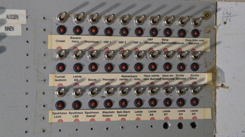

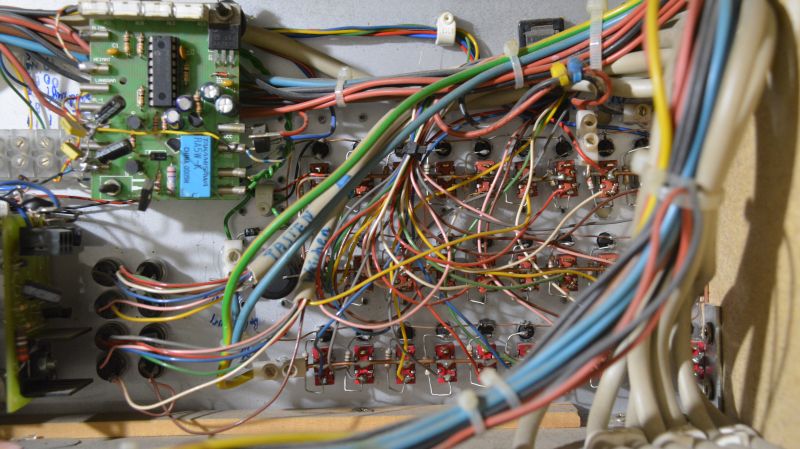

Beitrag von günni » Montag 19. Februar 2018, 16:29
hier, wie versprochen die Bilder. Diese Anlage ist seit min. 10Jahren nicht mehr in Betrieb und wird demnächst abgerissen.
Zuviele Fehler. Erst mal Spanplatte verwendet, das kleine Ding ist sauschwer, Gleisführung und "Bebauung" ist was fürn A*. Dafür ist die Elektronik ok.
Die kleinen Löcher in der Montageplatte sollten für weitere Schalter erweitert werden.
Der dicke Draht an den Schaltern ist das gemeinsame Plus.
