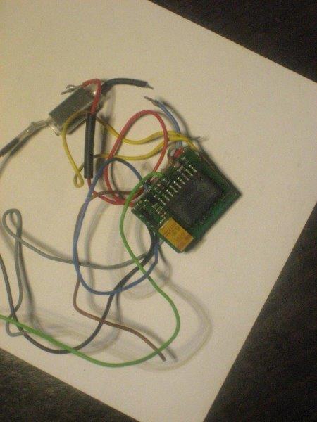

Noch was, was ist das für ein Decoder mit der Aufschrift: PIC16C84 04/50 9431 CBA?
Er war in dieser Diesellok 2048 101 - 9
lg Fritz

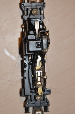

Beitrag von diesellok » Montag 7. April 2014, 05:51

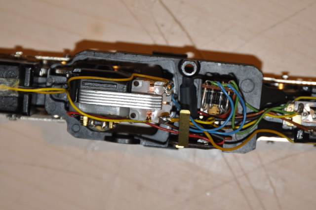

Ja du hast recht, hier sind 2 Fotos.
Aber nochmals zu meiner Frage: Warum muss man die Motoren tauschen?
Beim Kroko scheint einer mit 5 Spulen eingebaut zu sein.
Märklin H0 3-Leiter, C-Gleis, Märklin CS2 60215, IEK-S88 (Rückmelden), Märklin k83 und IEK Decoder, Märklin Mfx Signale, Sommerfeld Oberleitung, ESU Lokprogrammer und Profiprüfstand
Stephan D.
Beiträge: 4408
Wohnort: Zuhause
Re: Digitalumbau von Krokodil 13302 und V60-260787
Beitrag von Stephan D. » Montag 7. April 2014, 07:06
Hallo Fritz!
Deine Bilder zeigen keinen Motor sondern einen Decoder(?!). Es war nach Bildern vom Motor gefragt worden. Vom Decoder her kann man keine Rückschlüsse ziehen, also zeige bitte Bilder des Motors (am Besten sogar wenn er zerlegt ist). Die Kabelfarben des Decoders(?!) deuten auf einen Märklin Allstrommotor hin:

HaNull
Beiträge: 4384
Wohnort: Rhein-Sieg-Kreis
Beitrag von HaNull » Montag 7. April 2014, 07:09
diesellok hat geschrieben:Aber nochmals zu meiner Frage: Warum muss man die Motoren tauschen?
Ein Foto des Motors wäre nicht schlecht.

HaNull
Beiträge: 4384
Beitrag von HaNull » Montag 7. April 2014, 07:11
diesellok hat geschrieben:Ja du hast recht, hier sind 2 Fotos.
Scheint mir eher ein analoger Fahrtrichtungsumschalter zu sein.

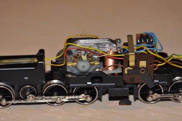

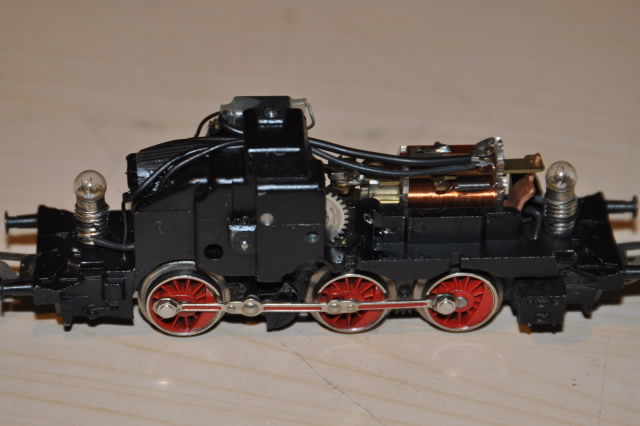

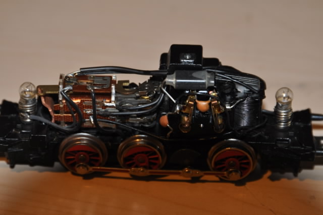

Beitrag von diesellok » Montag 7. April 2014, 10:21

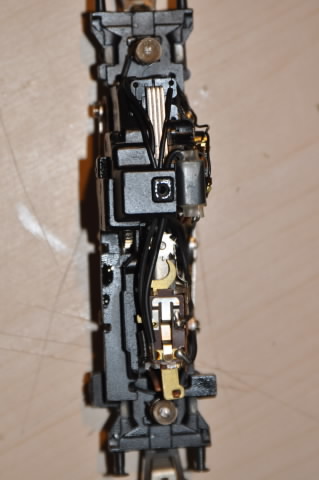

Sorry, hier die Fotos vom Kroko Motor und auch gleich von der V60.
Bei meiner BR.50 habe ich dieses Set 60760 eingebaut.
Funktioniert ganz gut.
lg und Danke Fritz

Stephan D.
Beiträge: 4408
Wohnort: Zuhause
Beitrag von Stephan D. » Montag 7. April 2014, 12:57
Hallo Fritz!
Im Kroko ist ein "oller" 3-poliger Allstrommotor. Es wäre also zumindest der Tausch des Feldmagneten gegen einen Hamo- bzw. ESU-Magneten erforderlich. Die weitaus bessere Alterative wäre der oben schon erwähnte Motorumbausatz von Märklin 60941 (UVP € 29,99).
In die V60 passt der Motorumbausatz 60943 (ebenfalls UVP € 29,99). Gerade für eine Rangierlok ist eine ruckfreie Langsamfahrt wichtig, oder?

HaNull
Beiträge: 4384
Beitrag von HaNull » Montag 7. April 2014, 14:58
Stephan D. hat geschrieben:In die V60 passt der Motorumbausatz 60943 (ebenfalls UVP € 29,99).
Bei manchen V 60 muss dann eine der beiden Schrauben gekürzt werden.

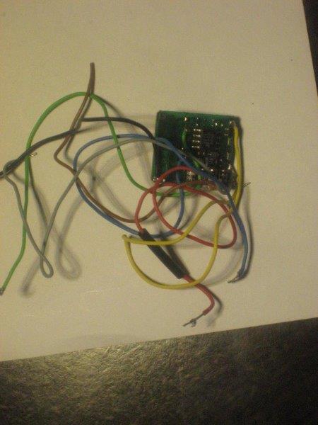

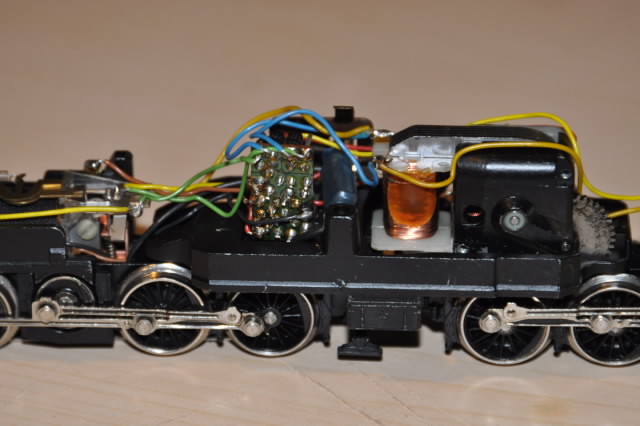

diesellok
Stammgast
Beiträge: 108
Registriert: Sonntag 2. Februar 2014, 16:56
Wohnort: Austria
Beitrag von diesellok » Dienstag 8. April 2014, 07:51
Vielen Dank erstmal, ihr seid mir eine große Hilfe.

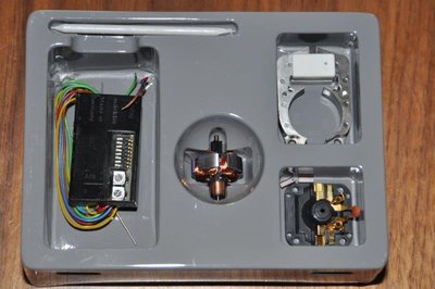

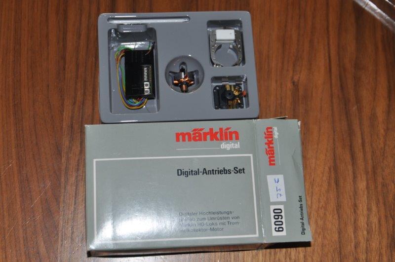

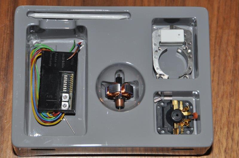

Hier hab ich noch einen Motor und einen Decoder, siehe Fotos
Wo könnte ich diesen einbauen in die V60 oder ins Kroko?
Sind das die richtigen Sockel und Birnen? 610080, 604180

Stephan D.
Beiträge: 4408
Wohnort: Zuhause
Beitrag von Stephan D. » Dienstag 8. April 2014, 07:56
Hallo Fritz!
Dieser Umbausatz passt ins Kroko. Aber der Decoder ist ja schon "very Oldtime". Den würde ich nicht (mehr) verwenden.

hab gestern das Kroko umgebaut mit "very Oldtime" Decoder, leider fährt es nicht richtig: Aussetzer sind die Regel wobei beim vorwärts fahren setzt es nicht so häufig aus wie beim retour fahren.
Wenn ich beim Mittelstück ein bisserl herum ruckle dann fährt es wieder, wenn ich vollgas gebe dann überbrückt es die Aussetzer eher.
Hab den Verdacht das da ein Wackler ist aber wo oder was?

Wo hast Du das braune Kabel des Decoder angeschlossen? An der Lötfahne an einer Schraube des Motorschildes? Dann könnte Dein Problem ein Massefehler sein. Lege von dort noch je ein Kabel in die beiden "Drehgestelle" und verbinde sie mich den Fahrgestellen. Dann sollte, wenn ich richtig liege, Dein Problem weg sein.
