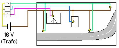

Re: Frage zur Hausbeleuchtung
Hallo, Jan,
ich würde erstmal einen Plan, machen, eine Skizze;
Wo stehen die Häuser, wo die Laternen, wieviele Lichtquellen?
Etwa so: Die Verdrahtung einzeichnen:
Vom Trafo kommt die gelbe Leitung und versorgt drei Schalter für die einzelnen Verbraucher(-gruppen).
Eine Leitung (grün) verzweigt sich zu allen Laternen, die gehen doch alle gemeinsam an.
Eine Leitung (rot und blau) für jedes Haus.
Von allen Glühlampen eine gemeinsame Rückleitung (braun) zum Trafo.
Und dann machst Du eine Einkaufsliste und besorgst die nötigen Komponenten.
Viel Spaß dabei.
Ach eins noch: Ein allseits beliebter Radio- und Fernsehtechniker-Meister weist mich darauf hin, dass der Trafo keiner wäre. Hab wohl das falsche Symbol erwischt. Da muss jedenfalls eine Spannungsquelle hin.
Viel Spaß dabei.
extra für Micha.
scnr
extra für Micha.
scnr
- trafo.jpg (6.56 KiB) 5575 mal betrachtet

Dann mal zu den Details:
Trafo: Bei der Masse an Licht sollte es ein einfacher Eisenbahntrafo tun. Einfach mal in der ebucht "Trafo" in die Suche eingeben. Dutzende Ergebnisse, viele bestimmt für 1€ + Versand zu bekommen.
Kippschalter für die "Frontplattenmontage" (also zum einsetzten in ein Stück Blech) sehen z. B. so aus: Bild: Kippschalter.
Hier sollte man die Strippen anlöten können.
Wers besonders ordentlich macht, nimmt noch eine Verteilerplatte aus dem Modellbahnzubehör nebst der passenden Steckerchen. Man kann natürlich auch die Kabelenden zusammendröseln und in ein paar Lüsterklemmen fixieren.
Und wenn man dem Rat von Meckisteam folgt, brauchts noch ein paar Schalter und Birnchen mehr.
Hallo, Jan? Noch Fragen?
Wird schon wieder. Gute Besserung.
