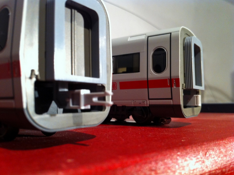

Ich möchte meinen ICE 2 von Märklin mit Innenbeleuchtung ausstatten und habe Probleme mit der Stromüberführung von einem zu einem anderen Waggon. Als Pluspol soll der Schleifer des Steuerwagens dienen, als Minuspol jeweils eine Waggonachse. Weil Stromführende Kupplungen wegen den speziellen Kupplungen des ICEs (Siehe Bild unten) so gut wie unmöglich sind , wollte ich nachfragen ob es andere Möglichkeiten gibt den Strom von einem Waggon zu einem anderen zu überführen. Schön wäre es wenn ich trotz der Beleuchtung noch weitere Wagen an den Zug anhängen kann, was aber nicht unbedingt notwendig ist wenn es garnicht geht. Schon mal danke im Vorraus.

Einfach wie simpel: man kauft sich die stromführenden Kupplungen für den ICE (Ersatzteile) und tauscht diese gegen die montierten Kupplungen aus. Dann hat man zwei Stromkontakte. Reichen die?

Nun ja, es gibt Dutzende Typen stromführender Kupplungen - und die ab Werk beleuchteten ICE-Wagen nutzen da einen speziellen Typ, nicht die Standardkupplungen aus dem Katalog. Die kannte der TE anscheinend nicht (wie denn auch, wenn er keinen beleuchteten ICE hat).HahNullMuehr hat geschrieben:Ich hatte nur den TE so verstanden, als ob diese Option ausscheidet.

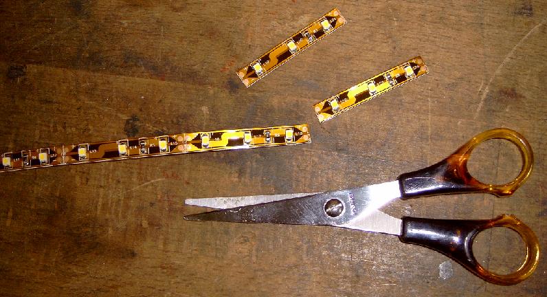

Ich werde jetzt doch auf diese Methode zurückgreifen. Jetzt bräuchte ich noch eine gute Beleuchtungsmöglichkeit. Ich dachte jetzt ertstmal an ganz normale Glühbirnen, aber da ist mir der Zug nicht genug ausgeleuchtet. Jetzt wollte ich 8mm breite und 2mm starke LED-Leisten benutzen. Für 5m (60 LEDs/m) bezahlt man weniger als 20€. Ist das eine gute Lösung oder spricht was dagegen?HahNullMuehr hat geschrieben:Moin, maerklinman96,

Re: Innenbeleuchtung ICE 2
Hallo Namenloser!
Diese LED-Streifen benutze ich selbst. Allerdings gibt es dabei einiges zu beachten:
- Die LED-Streifen arbeiten mit 12V Gleichstrom
- bei Verwendung als Wagenbeleuchtung braucht man zusätzlich pro Wagen: 1 Gleichrichter und 1 Vorwiderstand zur Spannungsbegrenzung

Moin zusammen,Stephan D. hat geschrieben:[...] zusätzlich pro Wagen: 1 Gleichrichter und 1 Vorwiderstand zur Spannungsbegrenzung[...]
so, wie ich das begreife, möchte Jesse (Maerklinman96) den Strom per Kabel durch den kompletten Zug ziehen und in jedem Wagen zur Beleuchtungsversorgung abnehmen.
Somit wäre imho ein einziger Gleichrichter, unmittelbar nach dem Schleifer im ersten (?) Wagen ausreichend.
Die einzelnen Platinenstreifen in den Wagen werden dann parallel zueinander beschaltet.
Wie viele LED entfallen denn da auf jeden Wagen?

Ich habe diese LED-Streifen auch. So sehen sie aus: Ein Streifenstück ist 5cm lang und besteht aus 3 LED´s mit Vorwiderstand in Reihe.HahNullMuehr hat geschrieben:.....

ich benutze genau so etwas wie Stephan. Auf einem Meter von der LED Leiste sind 60 LEDs. Ein Wagen des ICEs ist etwa 22 cm lang. Das würde bedeuten, dass etwa 12-15 LEDs in einem Wagen benutzt werden, was die Frage von HahNullMuehr beantwortet. Muss ich beim Kauf eines Gleichrichters etwas beachten? Danke im Voraus
