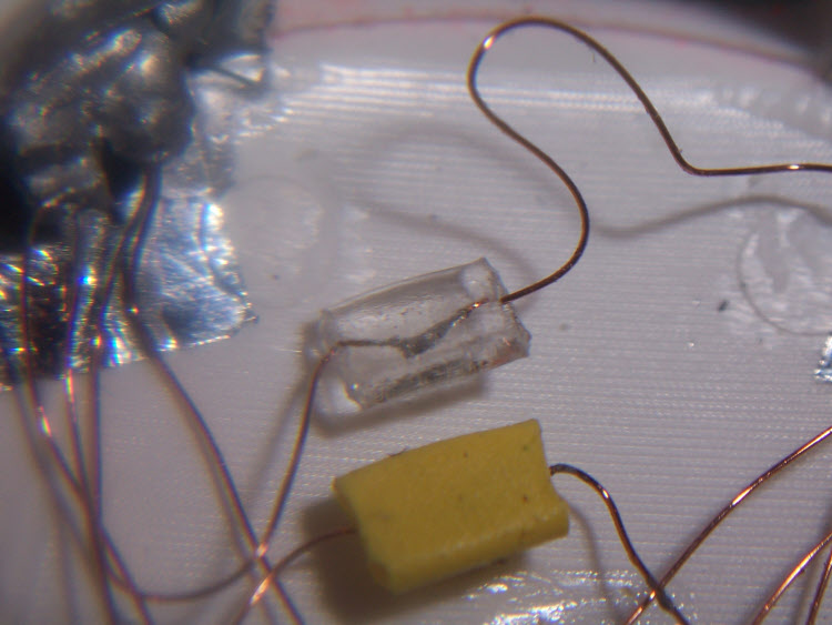

bekanntlich wir es hin und wieder mal ziemlich eng in den netten kleinen Modellautos, wenn man einen Haufen Drähte zu verlegen und zu verbinden hat (gerade die Car-Systemler werden das wissen ;-) ).
Selbst in einem Standmodell kann es eng werden. Ich suche deshalb nach einer Möglichkeit, kleine Lötverbindungen zwischen zwei Drähten auch ganz klein zu Isolieren und dabei aber dennoch eine völlig sichere Isolation zu haben.
Lack ist mir da eben zu unsicher (nicht sonderlich kratzfest), Uhu (oder ähnlicher Kleber) dauert mir zu lange und "Flüssiggummi" ist nicht unbedingt günstig zu bekommen und auch da wäre ich mir ohnehin nicht sicher, ob das kratzfest genug ist und sehr schnell trocknet (man will ja auch zügig voran kommen beim Löten und Basteln!).
Bisher habe ich die Variante Schrumpfschlauch genommen, aber da bekomme ich als kleinsten Durchmesser die 1,2 mm (bei 2:1), die nach der Schrumpfung immer noch einen zu großen Durchmesser haben. Da behelfe ich mir dann ganz einfach, indem ich das frisch geschrumpfte und noch heiße Schlauchstück einfach mit einer flachen Pinzette platt drücke. Hat ganz nebenbei den Vorteil, dass ich diese so isolierten Verbindungen zu netten kleinen "Paketen" stapeln (lassen sich leicht mit wenig Sekundenkleber aufeinander kleben) und sicher verstauen kann.
Nur braucht das letztlich auch eine nicht unerhebliche Menge an Platz, wenn man genug Verbindungen auf engstem Raum hat..
Klar könnte man versuchen, die Drahtverbindung (die beim Quetschen eigentlich automatisch in die Mitte rutscht) so zu spannen, dass sie nach der Quetschung des Schrumpfschlauchs mehr zum "Rand" läge, dann könnte man noch was vom Schlauchstück abschneiden, aber das ist ein Spiel auf großes Risiko (hier die Drähte unabsichtlich zu zerschneiden könnte nicht mehr genug Draht für einen neuen Lötversuch übrig lassen).

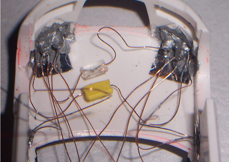

Für alle, die jetzt mit meiner Beschreibung nur bedingt was anfangen können, hier mal zwei Bilder dazu, dann sollte es klar werden. ;-)
Wie isoliert Ihr Eure kleinsten Lötverbindungen sicher und platzsparend (nein, "Tesa" hilft mir hier auch nicht... 8) )?

damit kannst Du die Isolierungen sehr klein hin bekommen. Ich schätze aber, dass Dir das Zeugs zu teuer ist. Einziger Lieferant z.Zt. Bauhaus.

ja, billig ist das in der Tat nicht, aber ich hatte mir dennoch schon länger mal überlegt, das zu kaufen (wenn auch eigentlich für andere Zwecke). Das hier zu verwenden, ist allerdings tatsächlich gar keine schlechte Idee, wäre eine Überlegung wirklich Wert!
Man müsste nur noch dran kommen: Denn dumm nur, dass es nur noch bedingt in meiner Nähe "Bauhäuser" gibt, da per ÖPNV hinzukommen, würde den Preis dann tatsächlich endgültig ins schier unermessliche steigern.
Und stimmt, das gibt es nur dort, leider hat Bauhaus wohl ein Patent (bzw. einen Exklusivvertrag) auf das Material, ich hatte schon vor einiger Zeit nach Vergleichbarem gesucht, gibt es aber schlicht nicht (jedenfalls nicht für "kleine Normalsterbliche"...).
Vielen Dank für den Hinweis Günni (der ist wirklich gut! :D ), aber wenn vielleicht trotzdem sonst noch jemand eine Idee hätte... :roll:

jedenfalls habe ich das Zeugs Heute gekauft, getestet und es erfüllt meine Erwartungen.

Aber es ist wie es ist: Das Material ist UV-härtend, d.h. zu lange offen liegen lassen, und das Zeug wird auch in der Tube fest. Allerdings ist die Kartusche ja schwarz, von daher sollte das Zeug eigentlich gut lagerungsfähig sein. Ich habe einen UV-Glaskleber schon seit etlichen Jahren (Loctite in einer kleinen gelben Tube), das Zeug ist bis heute noch nicht in der Tube fest und funktioniert auch nach so vielen Jahren noch einwandfrei (ist ja auch dunkel gelagert! ;-) ). Ist aber dennoch eine andere Art Kleber, vielleicht reagiert das Material von Bondic da empfindlicher.
Etwas mag man da als Nachteil ansehen, nämlich dass man den "Kleber" wieder von glatten Flächen entfernen kann, es ist also wie in den Kommentaren geschrieben tatsächlich kein wirklicher "Kleber", das Zeug hat nur eine "Haftwirkung".
Aber da es mir hier ja rein um die Isolation von kleinen Lötstellen ging, die ich vollständig damit ummanteln würde, wäre das ja kein Problem.

Ich habe keine Ahnung, was auf den Lackdrähten (in den Bildern ist übrigens 0,1 mm CU-Lackdraht zu sehen, nur falls sich jemand über die Größenverhältnisse wundert :mrgreen: ), aber in der Regel ist der ziemlich abriebfest: Je dicker der Draht (und damit auch der Lack) desto schwerer lässt er sich abkratzen - so meine Erfahrung! Und 0,1 mm Draht entlackt man ohnehin nicht mit dem Messer sondern dem Lötkolben und einem kleinen Zinntropfen dran... 8)
Normaler Klarlack (wie im Modellbau üblich) tut es jedenfalls nicht, der perlt schon mal gern sogar vom Zinn ab - jedenfalls ist das zu unsicher (man sieht ja auch nicht, wo tatsächlich dann Lack aufgetragen ist - Farblack wäre eine Möglichkeit, ist aber genau so wenig sicher). Ob Nagellack da besser ist, bin ic mir gar nicht so sicher, denn vor etlichen Jahren hatte ich das damit tatsächlich mal versucht, aber da hatte ich wohl zu billigen erwischt, der ist schneller (in der Flasche) getrocknet, als ich schauen konnte :roll: . Aber auch damals hatte ich mit dem Nagellack die gleichen Probleme, dass der Lack nicht sofort auf dem Lötzinn gut gehalten hat und erst mal stellenweise abgeperlt ist.
Ein anderes Problem allerdings ist bei Lack auch: Der Lack auf dem Draht ist wie gesagt ziemlich abriebfest, gleichzeitig aber dennoch weitgehend flexibel. Das habe ich so noch bei keinem anderen meiner Lacke gehabt - und da ich die Drähte später meist noch tüchtig irgendwohin im Modell drücken und stopfen muss, besteht das große Risiko, dass der "eigene Isolationslack" unbemerkt abbröselt oder ich ihn versehentlich mit der Pinzette abschabe (logischerweise dann ganz bestimmt an den Stellen, die dann übereinander liegen).
:?: Aber mal nur so am Rande gefragt: Wie isoliert Ihr selber solche kleinen Verbindungen in kleinen Modellen (damit meine ich eben nicht die mit "Tesa" an die Lkw-Aufbauten-Innenwände geklebten Drähte)? Es gibt hier doch so viele Car-Systemler, da muss sich das Thema doch auch irgendwann mal gestellt haben...

solche Lötverbindungen wie auf dem Foto habe ich auch hin und wieder. Ich isoliere sie auf verschiedene Weisen.
Eine ist, auf die (schon gelötete) Lötstelle mit dem heißen Lötkolben zu drücken, so dass sie sich etwas in den Kunststoff schmilzt. Dann bleibt das Ding schon mal am Platz. Dann wird mit etwas Sekundenkleber nachfixiert. Wenn alles fertig ist, kommt überall noch etwas dicker Sekundenkleber dran und fertig. Erstens ist es isoliert und zweitens braucht man es eigentlich gar nicht, die Lötstellen bleiben ja am Platz.
Eine zweie Methode bei mir sind kleinste Stückchen Elektronikplatine. Die klebe ich irgendwo ins Modell, das sind dann meine Lötstützpunkte. Da braucht man dann nix mehr zu isolieren.
