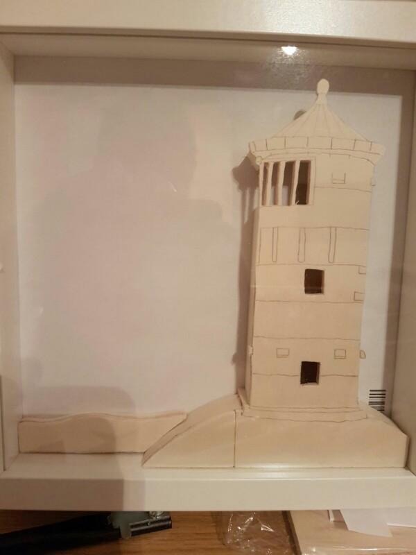

Ich möchte gern einen leuchtturm beleuchten. Die unteren Fenster (siehe Bild) sind kein Problem. Doch für das leuchtfeuer habe ich noch kein passendes Modul oder Idee gefunden. Vielleicht könnt ihr mir helfen.
Ich möchte das Licht gern per Batterie (max 9v lieber kleiner) betreiben. Es soll ein an/aus Schalter vorhanden sein. Es sollte einen Lichtkegel geben. Das Licht soll langsam von 0 auf 100 % gehen kurz anhalten und dann wieder von 100 auf 0 %.
Als Lampe dachte ich an eine Modell flutlichtlampe

Danke für deine Antwort. Vielleicht hab ich mich etwas falsch ausgedrückt. Mein leuchturm ist in einem ikea bilderrahmen "eingearbeitet". Und soll im Endeffekt nur ein weißes Licht (mit einem leichten licktkegel und deshalb die flutlichtlampe mit Trichter und eventuell streulinse) welches langsam an und aus geht haben. Das langsame an und aus könnte man eventuell mit Kondensator oder Transistor regel. Sprich die Trichter led in den Turm kleben und ein einfaches blinkermodul welches einen ein/aus Schalter hat und durch ein Zusatz das Licht langsam (prozentual) an und aus geht.
Edit: wichtig wäre das man die led mit Modul per Batterie betreibt, da man dem Rahmen hinstellen oder hängen kann ohne Rücksicht auf Steckdosen
