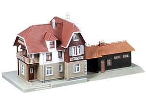

Beitrag von beatle95 » Sonntag 18. Oktober 2009, 12:37
Also ich denk berge sind nich so einfach...m gleise sing glaub für Digital geignet.....Also häuser sind eine sache für sich..es gibt sehr leichte aber auch schwierige häuser...ich hab zum beispiel mal ein bahnhof gebaut..der war nich so ganz einfach aber machbar....http://ecx.images-amazon.com/images/I/31JOrNoBngL.jpg
