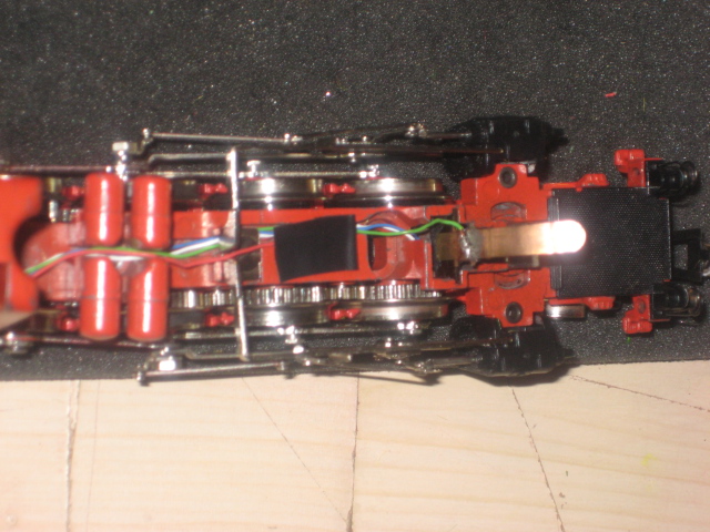

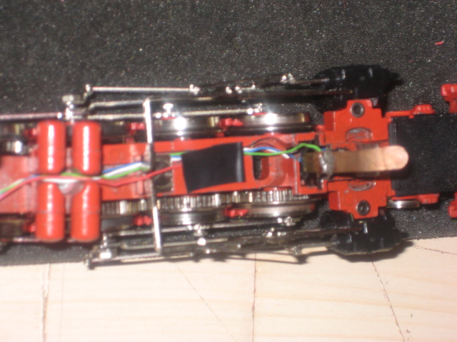

Ok, wie ist die Steckfassung des Birnchens angeschlossen? Welchen Rauchsatz hast Du eingebaut? Kannst Du bitte ein Bild der geöffneten Lok zeigen, auf dem man den Anschluß der Fassung und des Rauchsatzkontaktes sieht?

hab da einige Fotos, das rote isolierte Kabel hat keine Bedeutung.
Rauchsatz Seuthe Nr. 10
Danke und lg Fritz

Sieht ja soweit ganz gut aus. Hast Du die Kontaktfahne der alten Glühbirne entfernt oder ist der noch unten dran? Das kann man leider nicht sehen. Wenn er noch dran wäre könnte es ja sein daß er einen Lötpin des neuen Stecksockels berührt, dann wäre es erklärbar warum beim einschalten von F1 nix mehr geht.

die Kontaktfahne der alten Glühbirne hab ich entfernt.
Keine Ahnung was da ist.
Werde das Birnchen mit Sockel nochmals ausbauen und kontrollieren.
mfg Fritz
mfg Fritz

Es war die Kupferfahne die den Seuthe berühren sollte aber das Gehäuse berührt hat (Kurzschluß).
