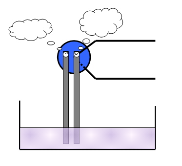

ich hätte da eher an einen Zementwiderstand gedacht, der halb in die Flüssigkeit eintaucht.
Durch die poröse Oberfläche zieht er über die Kapilarwirkung die Flüssigkeit hoch und dort verdampft es. Wenn kein Dampföl nachkommt, dann dürfte der Widerstand auch nicht viel heißer sein als mit. Die Kapilaren braucht man nur, wenn man viele kleine Rauchwolken braucht wie bei einer Dampflok. Eventuell kann man noch einen Minilüfter davorsetzen.

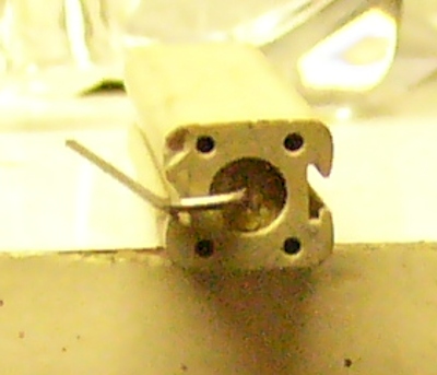

hier ist ein Bild vom Zementwiderstand.
Maße in mm: 9x9x39. Belastbarkeit 9W

irgendeinen Tod muss man sterben! Entweder man verdampft Öl oder man vernebelt Wasser. Wobei das Wasser wirklich nur Nebel ist.
Aber zurück zum Zementwiderstand. Ich würde es mit einen Blechbüchse probieren, so eine kleine für Tomatenpüree oä. Wenn man da rein den Zementwidertand gut 1cm über den Boden waagrecht plaziert und ein Bein an die Dose lötet und das eine Ende isoliert aus der Dose herausführt, hat man schon einen Dampfgenerator. Das Dampföl füllt man so ein, dass der Widerstand zur Hälfte bedeckt ist.
Über dem Widerstand kann man noch in der Dose einen Miniaturlüfter einsetzen, den man mit ganz niedriger Spannung betreibt.
Zum Füllen kann man noch ein Füllrohr einsetzen, das an dem Lüfter vorbei, das Füllen mit Dampföl erlaubt.
So würde ich an die Sache rangehen.
Eventuell bastelt man sich noch so eine Art Schwimmer, das ein Ventil öffnet, das Dampföl wieder aus einem zweiten Behälter nachlaufen lässt wie bei einer Klospülung. Dann hat man einen Kettenraucher gebaut.
Die Rauchstärke kann man mit einer PWM für Gleichstrommotore gut einstellen.
Als Widerstand würde ich so mit 2W-Widerständen anfangen. Auch auf die Oberfläche kommt es an, damit es nicht zu sehr qualmt. Da ist ein regelbares Labornetzteil von Vorteil.
Das sind alles nur zusammengetragene Ideen, die aber sicherlich funktionieren werden.

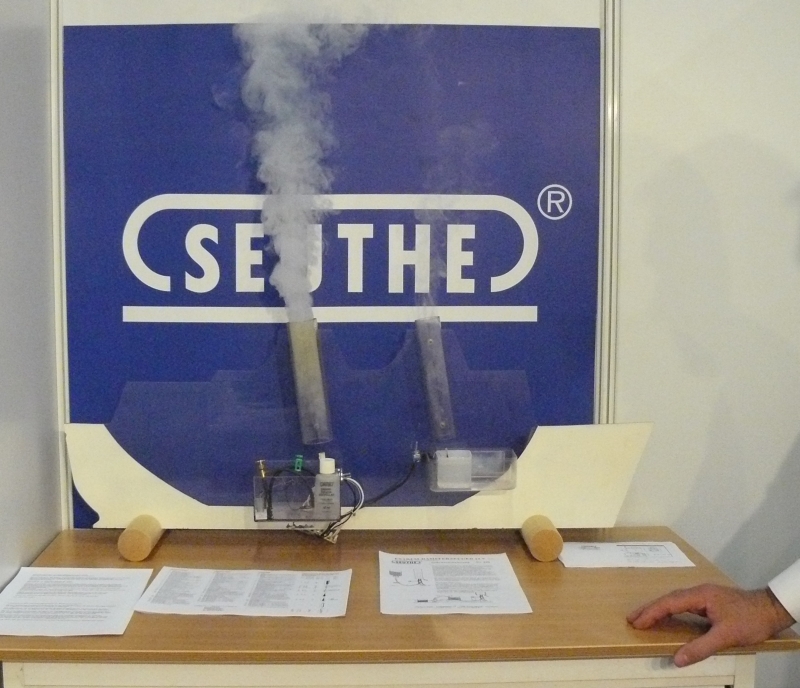

Stephan D. hat geschrieben:[...]. Im Freilandbetrieb ist mit der Rauchpatronen von Seuthe schon bei leichtem Wind schon fast kein Qualm mehr sichtbar, [...]
Heute auf der IMA in Köln gesehen: Der Seuthe Extrem Dampferzeuger Nr. 600, z. B. für Dampfermodelle. Der Herr Seuthe hat ihn in der Messehalle immer nur für ein paar Sekunden eingeschaltet, da er die Rauchmelder nicht irritieren wollte.
Im Bild links der 600, rechts ein Standard-Dampferzeuger. Der linke leistet etwa 5 mal soviel und ist zusätzlich mit einer Pumpe ausgerüstet, die ausreichend Dampföl zuführt. Ladenpreis (ohne Pumpe) um die € 60,--.
