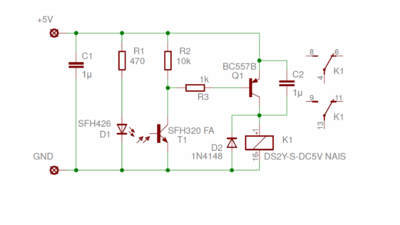

Hier ein Prinzipschaltbild.
Edit: Schaltung geändert.
die 1,6V, eigentlich typ. 1,2V, bezieht sich auf die LED in der Lichtschranke.
Die 30 V ist die max. zulässige Kollektorspannung des Transistors.
Der max. zulässige Kollektorstrom ist 50mA. Da die Spule eines 5V-Relais durchaus mehr als 50mA "ziehen" kann, ist der PNP-Transistor nachgeschaltet.
- Reflexlichtschranke1.png (2.03 KiB) 7229 mal betrachtet
Zuletzt geändert von günni am Sonntag 3. Februar 2013, 15:03, insgesamt 3-mal geändert.

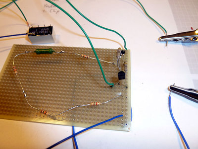

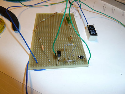

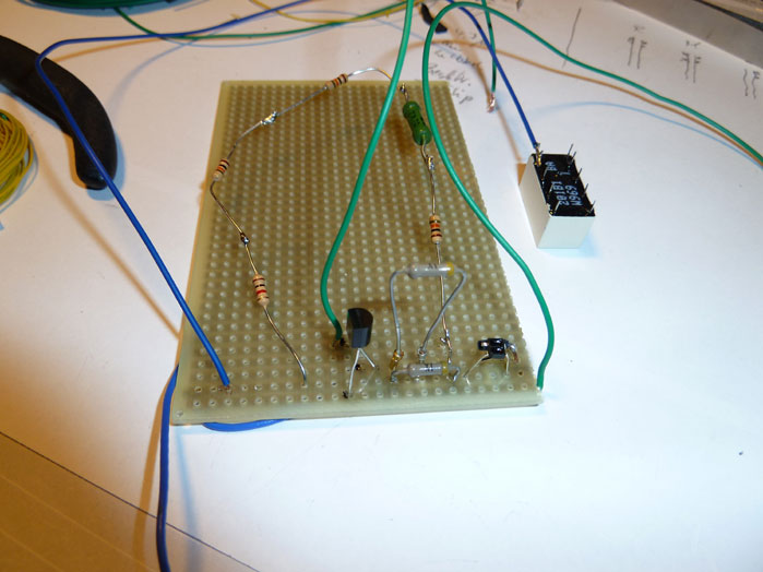

Liebe Elektronik-Spezialisten. Jetzt weiß ich wieder nicht mehr weiter.
Hier die Schaltung provisorisch aufgebaut nach Günnis Plan. Wird die Reflektionslichtschranke(ganz oben rechts hinter den beiden braunen Widerständen) ausgelöst, dann liegen tatsächlich zwischen Emitter und plus 4,7V an. Die Widerstandwerte mußte ich dazu ändern auf R2=250kohm und R3 praktisch 0. Bei 5,2V Eingangsspannung ist aber 4,7V der höchste Wert, der vom BC327 durchgelassen wird. Die 4,7V reichen aber nicht, um ein 5V Relais sicher zu schalten.
FRAGE: Was kann ich ändern, um am Relais 5V zu haben.
Der Infrarotempfänger hat ohne Infraroteinstrahlung fast 900kohm und mit Infraroteinstrahlung etwa 500kohm. Das Bauteil ist phantastisch klein, nur ca. 2x3mm, und würde problemlos in die Strasse passen, deshalb möchte ich gern diese kleine Reflektionslichtschranke verwenden. Wenn ich z.Bsp. den Empfänger mit 10kohm überbrücke, habe ich sofort die vollen 5,2V am Relais.
Gruß Torsten
Gruß Torsten

Bei Günni's Schaltbild sind die Anschlussnummern 1 + 2 vertauscht
und Nummer 5 muss 3 sein.
Gruss Charly
Gruss Charly

die sind nicht vertauscht, die habe ich vergessen zu löschen. Verd* Sch*
Bitte noch ein Bild von der, im jetzigen Bild, rechten Seite.
Re: Reflektions Lichtschranke
Die Polungen sind ausgemessen und alle richtig, sonst würde es gar nicht funktionieren. Der Teil mit der Fotodiode läßt auch nur in eine Richtung durch, wenn man etwas vertauscht geht die Schaltung gar nicht. Das Problem ist der hohe Innenwiderstand der Fotodiode, dadurch liegt an der Basis nicht genug Spannung an und der Transistor macht nicht voll auf. Ich kann doch aber den Innenwiderstand der Fotodiode nicht verkleinern.
Gruß Torsten
Gruß Torsten

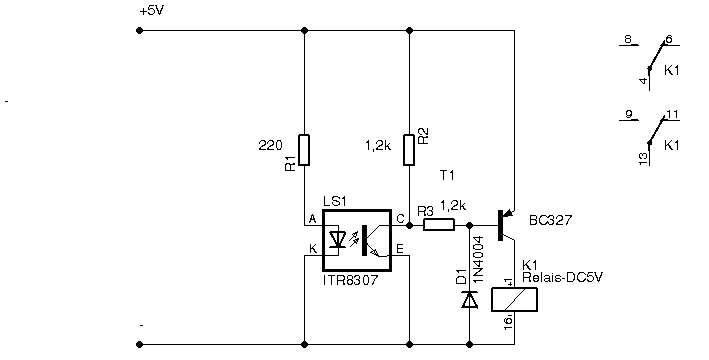

Hallo sabahn,
ich empfehle Dir in günnis Schaltung das Relais aus dem Emitterkreis zu entfernen und in den Kollektorkreis zu legen. Dann darf aber der Widerstand R3 nicht mehr weggelassen werden. Damit sollte die Spannung am Relais auf das Maximum steigen.
Carsten
Carsten

Brillentraeger
Hallo Torsten,
es könnte sein, dass es mit einen 327-40 besser geht als mit einen 327-16 oder 327-25, da ein 327-40 eine um 2,5Fach höhere Stromverstärkung hat als der 16er.
…alle BC327er haben ein UCEsat von 0,7V, das heißt wen der Transistor voll offen ist stehen weiterhin 0,7V zwischen Kollektor - C und Emitter -E, diese muss man von der Gesamtspannung UB abziehen.
…Du musst am Relais keine 5V stehen haben um es zu schalten, die meisten 5V Relais schalten bei genügend Strom schon unter 3V. Spulen schaltet man mit Strom und nicht mit Spannung, man kann an ein 5V Relais auch 10V anlegen, wenn man den Strom dabei unter den nötigen Schaltstrom begrenzt tut sich nix …grins…
…Transistoren arbeiten im Gegensatz zu Röhren und Fet’s mit der Stromverstärkung hfe, alle Berechnungen gehen auch hierüber…
… das auf dem Schaltbild ist eine Kollektorschaltung, Du musst dafür sorgen, dass der Arbeitstransistor BC327 genug Strom an der Basis bekommt, dann schaltet auch die Relais – Du könntest aber auch einen BD678 verwenden, der hat genug Stromverstärkung (ist aber elektronisch total überdimensioniert, was aber von der Langlebigkeit nicht schadet).
Grüße vom Hesselberg, Jürgen (VJ)

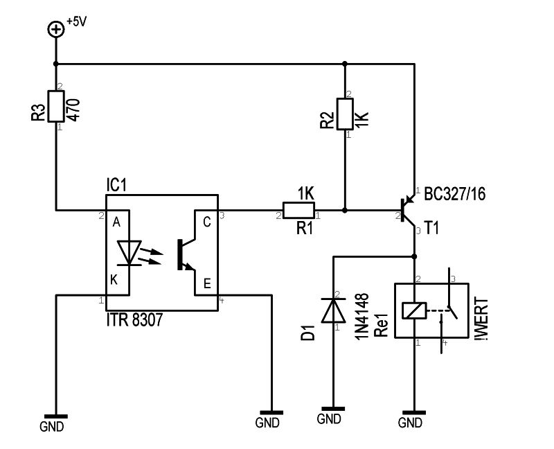

Danke, Günni, das ist ein guter Vorschlag. Ich bin am Ende mit meinem Latein. Der BD678 schaltet sogar gleich durch, ganz ohne Basisstrom. Wir gehen das Projekt einfach mal langfristiger an.
Hallo sabahn,
ich habe günnis Schaltung mal etwas optimiert. Die Einstellung der Empfindlichkeit ist meiner Meinung nach nicht nötig, da die Lichschranke sowieso sehr stark auf Umgebungslicht (Infrarot) reagiert. Wenn ich mir das Datenblatt so anschaue, dann ist der maximale Schaltabstand bei etwa 3mm erreicht um noch sicher etwas zu erkennen (Spiegel). Die Schaltung wird also nur im Dunkeln (Schattenbahnhof) sauber funktionieren. Beachte auch die richtige Beschaltung der Lichtschranke. Pin 1 -> Kathode, Pin2 -> Anode, Pin 3 -> Kollektor, Pin 4 -> Emitter. Der Transistor ist ein pnp-Typ (EBC) mit einer Stromverstärkung von typisch 160. Das sollte reichen um das Relais sicher anzusteuern. Das Relais ist nur ein Beispiel da ich nicht weiß welches Du verwendest.
Ich hoffe das es so funktioniert. Wie gesagt (geschrieben) ist die Schaltung lichtempfindlich!
PS: Das das mit dem BD678 nicht funktioniert ist nicht weiter verwunderlich (man will ja keine 4 Ampere schalten)!
Viel Spaß beim weiteren Testen
Carsten
Carsten
Fehler sind menschlich, aber wer richtigen Mist bauen will, braucht einen Computer!

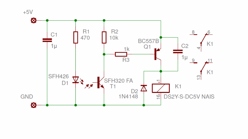

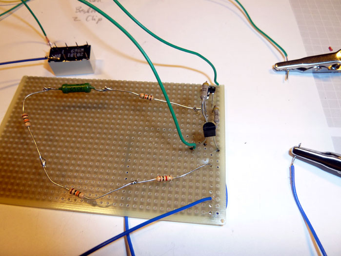

Hallo liebe Lichtschrankengemeinde,
…habe die Schaltung mal mit den Bauteilen aufgebaut die ich so rumliegen hatte (weil ich so was z.B. als Besetztmelder verwende).
Meine Schaltung ist aber etwas anders, steure mit dem Fototransistor hochohmig einen CMOS Baustein (so wie man einen 4N27 beschaltet – einfache Grundschaltung).
Habe die Schaltung so aufgebaut wie in meinem Schaltplan. Sie funktioniert.
Besonderheiten: Schaltung ist auf 5V Betriebsspannung ausgelegt. Relais: 5V schaltet ein bei 3,1V und aus bei 1,9V (gemessen); Kondensatoren keramisch (die sind schneller als ELKOS); R mit Pmax 250mW; Transistor PNP mit Beta > 400 und 100mA, 60V, sonst Standardbauteile.
Die Schaltung von Carsten kann rechnerisch nicht funktionieren weil:
- wenn man einen Fototransistor mit zu viel Strom versorgt, der Selbige dicht macht d.h. R2 ist mit 1K viel zu klein
- Schaltungstechnisch die Kombination R1 /R2 vertauscht ist (dazu sag ich nix)
- und der Transistor eine zu kleine Stromverstärkung hat, das geht auf die Reichweite und verschiebt den Schaltpunkt des Relais auf hoch und dann kommt man mit UCE Sat in Konflikt
P.S. man fährt einen LKW auch nicht ständig Vollgas, mit einen 4A Transistor schaltet man max. 1A und das dann ohne Kühlkörper wenn man 4A schalten wollte nimmt man einen der mindestens 12A kann… Grund Haltbarkeit der Schaltung.
Zuletzt geändert von Brillentraeger am Dienstag 5. Februar 2013, 20:52, insgesamt 1-mal geändert.
meine obige Schaltung funktioniert, das Problem ist lediglich der Abstand und der Winkel des Reflexkopplers zur Reflektionsfläche.
