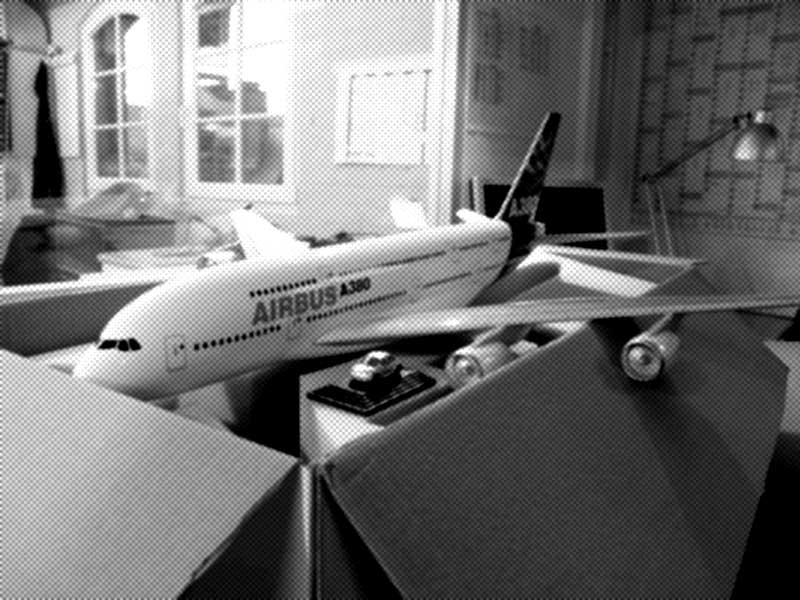

Auf dem Vorfeldbereich des Testflugfeldes gibt es auch viel zu testen! Nicht nur die möglichen Radien und den Platzbedarf, sondern zu allererst die grundsätzliche Methode des Antriebes und der Richtungsführung. Siehe auch meinen Beitrag 104877 von heute im Thread "Warum mit Schleifer".
Nicht zuletzt auch das Zusammenspiel von Flugzeugen und Fahrzeugen. Ich erwarte eine Menge Führungs-System-Technik unter der Oberfläche. Man betrachte nur mal die vielen Lenkdrähte, die verlegt werden müssen:
Das Bild ist aus meinem Beitrag 89623 vom 7.10.2005.
