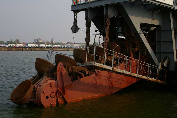

Die meiner Meinugn nach nächste Möglichkeit wäre die Eimerkette, wie sie hier auch schon genannt wurde. Sie fördert in einen Trichter, aus diesem wird die Lava ganz von allein wieder heraus- und hinunterfließen.
Vorteil der Eimerkette dürfte wohl sein, dass der Sand ohne großen Kraftaufwand in einzelnen Portionen aufgenommmen werden kann. Der Nachteil ist, dass immer etwas daneben fällt, dass dann wohl irgendwann manuell aufgenommen werden muss.

Warum den Sand nicht unten aus dem Vorratsbehälter auf ein Förderband fließen lassen? Förderbänder sind Industrieprodukte, man kann sie fertig kaufen. Spart Zeit und Arbeit. Es dürfte für jeden Hersteller ein besonderes Vergnügen sein, gerade das Miniatur-Wunderland zu beliefern. Hatte jemand diese Lösung schon genannt?
