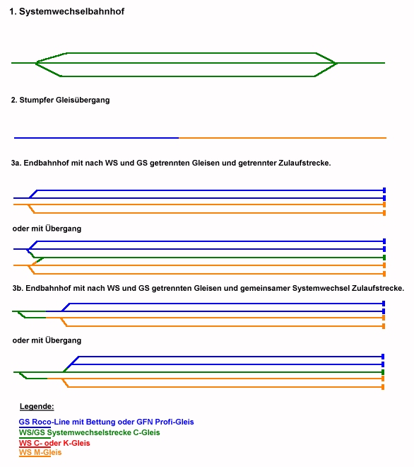

Hallo Felix,
Deinen Gleisplan in allen Ehren. Aber wo kann ich denn da nun den Gleichstomteil, mit Systemwechselbahnhof und Systemwechselstrecke, unterbringen? Der C-Gleisteil besteht laut Plan nur aus den kurzen Weichen, die sich nur sehr aufwändig für den Mischbetrieb umbauen lassen. Ich gehe deshalb mal davon aus, das auch der C-Gleisteil nur im Märklinsystem befahren werden soll.
Da es aber Mischbetrieb geben muß - soll ich nicht alle meine Sachen gleich zuhause lassen müssen -, solltest Du in Deinem Gleisplan zumindest den Anschluß an die "Gleichstromwelt" einplanen und vor allem auch noch Platz für die GS-Gleise einräumen. GS-Gleismaterial habe ich genug, daß es zumindest eine den WS Teil (M-Gleis) flankierende GS-Strecke geben könnte, die dann wieder in einem weiteren Systemwechselbahnhof endet. Einfaches C-Gleis sollte hingegen generell isoliert sein, da reicht dann eine einzige isolierte C- oder K-Weiche um gewisse Abschnitte systemübergreifend betreiben zu können und natürlich die benötigten Übergangsstücke von C- nach M- und K-Gleis. Wenn Du, vor dem TB wenigstens einige Deiner 600er Weichen GS-tauglich machen würdest, ließe sich damit auch ein ziemlich spannender Mischbetrieb gestalten, weil dann jeder Bahnhof mit beiden Systemen erreichbar wäre.
Es gäbe dann sogar mehrere Bahnhofstypen:
1. Klassischer Systemwechselbahnhof mit Systemumschaltung nach GS/WS in allen Gleisabschnitten (6 Gleise).
2. Stumpfer Gleisübergang, an dem nur Wagen GS/WS verschoben werden können.
3a. Endbahnhof mit nach WS und GS getrennten Gleisen und getrennter Zulaufstrecke.
3b. Endbahnhof mit nach WS und GS getrennten Gleisen und gemeinsamer Systemwechsel Zulaufstrecke.
Die Bahnhofstypen 2 und 3a können mit M-Gleis gebaut werden, da es hier - statt des Systemwechsels - auf einen GS/WS Parallelbetrieb hinausläuft, der lediglich Wagenübergänge zulässt. Dem sind bei Version 3a jedoch Grenzen gesetzt, da die beiden Systeme ggf. auch ohne direkte Gleisverbindung auskommen müssen. Machbar wäre hier jedoch auch ein gemeinsam genutztes Bahnhofsgleis, daß umgeschaltet werden kann. Anbei schematische Skizzen zur Veranschaulichung.
Pierre

Wenn du deffinitiv zugesagt hättest, hätte ich das auch mit eingeplant :wink:
So musste ich bisher nur von WS ausgehen.
Ich werde unter den neuen Gesichtspunkten mal weiter planen.
