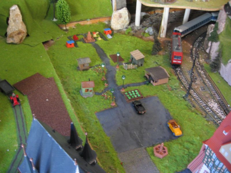

Zu deinen Schrebergärten:
wenn du noch Salat brauchst, den kannst du ganz leicht selber machen!
Einfach ein Stück Papier grün anmalen (wasserfarben reichen aus) ein kleines Stück abreissen und zerknüllen--> fertig

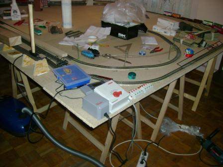

Nach einigen Bildern hier im Forum von meiner Anlage Aschenbach, will ich jetzt noch mal alles von Anfang an erläutern.

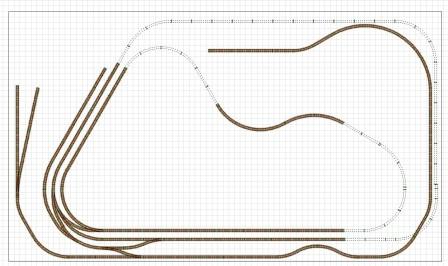

Das Konzept;
Märklin C- Gleis, Digital, 2 größere Bahnhöfe; - einmal auf dem Berg, - einmal im Tal.
Car Systemstrecke, U-Bahnhof, SKI- Gebiet (nicht ganz realistisch), Schattenbahnhof, eine Zweigleisige Hauptstrecke, Eingleisige Bergstrecke (Nebenbahnstrecke) mit Anschluss zu einem kleinen Güterbahnhof.
Anlagengröße: 3x2m

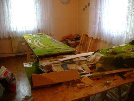

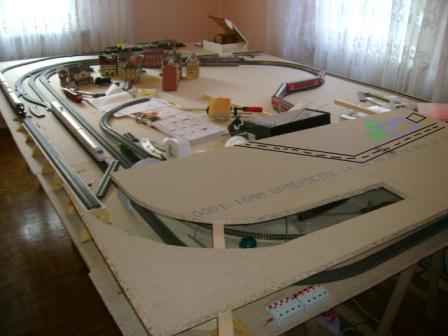

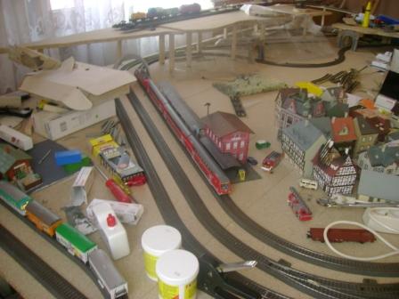

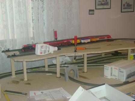

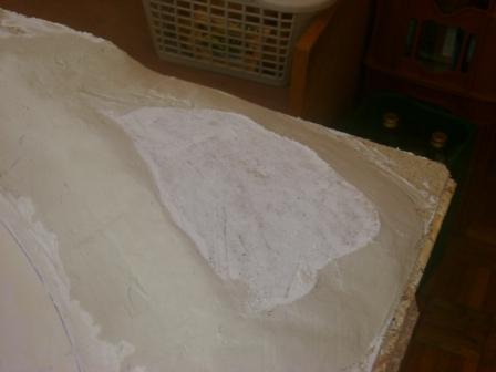

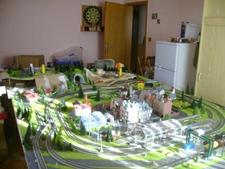

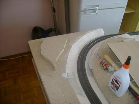

Hier noch meine Alte Anlage komplett, und hier schön zerlegt nach ca. 5h Arbeit. Als nächstes stand der Kauf der neuen Pressspanplatten an (leider keine schöne Rahmenbauweiße, ist aber weit aus Billiger, und für meine Ansprüche reicht es). Als das Grundgerüst stand, musste ich mir erst mal das C- Gleis besorgen. Hier ist mein Gleisplan. (Ich habe mich nicht ganz daran gehalten). Links lässt sich die Bergrampe schon erkennen. Und der U- Bahnhof wurde mit WordPaint eingezeichnet. Langsam kam auch die zweite Ebene dazu, wo später der See und teilweise der Sessellift für das Ski- Gebiet Platz finden. Die Häuser für die Stadt Aschenbach wurden auch mal Probe gestellt. (Wieder eine Paint Zeichnungen im Bild). Bald wurde auch noch die dritte Ebene ergänzt, inklusive des zweiten Bahnhofes. Hier noch ein Bild vom Talbahnhof. Langsam habe ich auch angefangen meine kleinen Berge mit Fliegengitter zu überziehen. Ein Genie beherrscht das Chaos. Dann konnte ich endlich mit dem Gipsen beginnen.
