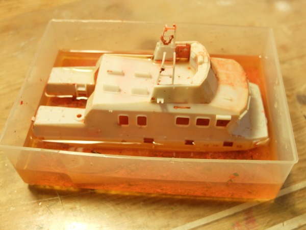

Bild: Meine Probleme können sogar mal dazu führen, dass ich per Bremsflüssigkeit die komplette Lackschicht entfernen muss.

Entlackt habe ich übrigens noch nie in Bremsflüssigkeit. Ich hatte es mal völlig erfolglos mit dem auch empfohlenen Backofenspray versucht, bin aber dann doch bei Dowanol PM von Kremer Pigmente gelandet, was übrigens auch franpierrs Frage noch beantwortet, die war mir leider durchgerutscht... Darin baden sollte ein (geklebtes) Polystyrol-Modell aber besser nicht, trotz aller positiven Berichte, unliebsame Überraschungen sind keineswegs ausgeschlossen! :roll:

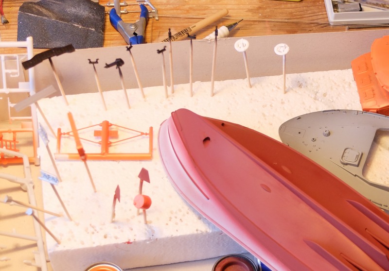

franpierre hat geschrieben:...Deshalb kleine Objekte auf einen Stab fixieren, so, dass es nicht wegfliegen könnte...
Kleine Teile klebe ich mit Sekundenkleber Gel auf einen Zahnstocher. Der wird dann in eine Styroporplatte gesteckt zur Lagerung. So kann ich jedes Teil einzeln lackieren. Später einfach vom Zahnstocker abbrechen und fertig, denn die Klebestelle ist so gelegt, dass sie später nicht stört.

Der (Zahnstocher) wird dann in eine Styroporplatte gesteckt zur Lagerung ...
Moin Harry.
Darf ich anfügen?
Je nach Farbtyp / Lack u/o Verdünner jeweils einen Steckplatz aus kompatiblen Werkstoff bereit halten. Nebst Styropor z.B. auch mehrschitige Wellpappen Streifen und andere...
Einige Leimsorten an Schnibbel/Resten ausprobieren. Gel hat den Vorteil, nicht so schnell zu tropfen. Bei Cyanoacrylaten könnten aber auch nur deren Dämpfe zur Beschädigung von Plastik-Teilen führen.
Erfahrung ist immer A. und O. zum guten Gelingen. Harrys Bild zeigt dies sehr patent: Platz, Ordnung, praktisch...

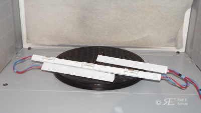

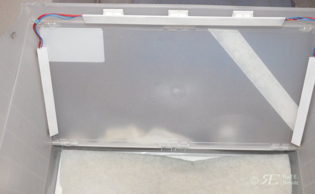

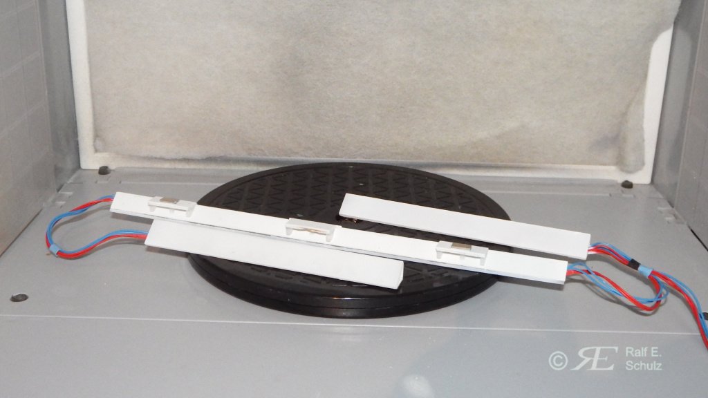

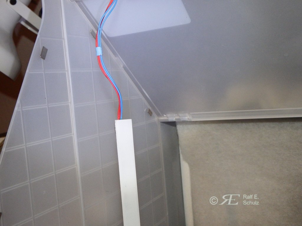

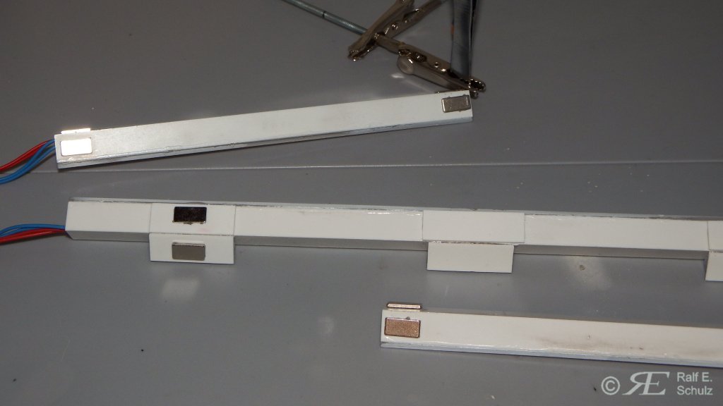

Wie wohl schon mal angedeutet habe ich ja eine dieser fertigen, tragbaren Spritzkabinen. Aus Kostengründen hatte ich mir aber das Beleuchtungsteil dazu gespart. Zwischenzeitlich habe ich mir allerdings eine variabel zu verwendende Beleuchtung selber gebaut, bestehend aus einem 50 cm 12 V LED-Streifen, PS- und Acrylglas-Streifen, ein paar Kabeln, vielen kleinen Magneten und natürlich einem Netzteil.
Auf Wunsch kann ich auch zeigen, wie die Leuchtenteile verschieden in der Kabine positioniert werden können und sich somit auch unterschiedliche Lichtverhältnisse ergeben.
Ist damit übrigens auch ganz gut als Fotokabine für schnelle Modellfotos geeignet. :wink:
Och nö, gerade gefunden: Es gibt mittlerweile eine stark überarbeitete Version dieser Spritzkabinen (gibt es sogar noch in der Variante "Licht und Absaugung regelbar"), die ist zwar etwas teurer, aber erscheint mir insgesamt deutlich besser, die übliche ist nämlich schon etwas arg schwach auf der Brust - Mist, ich hab meine wohl ein paar Jahre zu früh gekauft...
