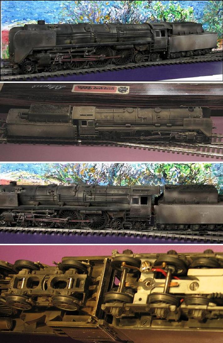

Hallo, liebe Gemeinschaft der Farbenkünstler
MEINE ANSICHT
... in Sachen altern von Modellen im allgemeinen ist, dass eine Lok in 10 Minuten zwar versaut
und dann alt aussehen kann
, dass eine Alterung aber erst dann erreicht wird, wenn die mit dem effektiven Älterwerden des Vorbildes einhergehende Vernachlässigung der Image-Pflege am Objekt einsetzt und dieser Zustand am Modell nachgebildet werden kann. Schmutz ist nicht nur gleich Dreck. Betriebsspuren sind Alltag und können schon nach der ersten Planfahrt am neuen Fahrzeug beobachtet werden. Sie können sehr zurückhaltend angebracht werden: das Modell sieht dann (noch) "wie neu" aus
Mit den Aerographen wird sehr "dünn" patiniert. Das mit Farbe und reichlich mit Verdünner eingenebelte Chassis resp. Fahrgestell muss in jedem Fall mit einem passenden Lösungsmittel OERTLICH, behutsam gereinigt und die Stromzufuhr oft optimiert werden; Dies nicht immer nur wegen der Retuschen. Anbei die Bildreihe der DR 05 - wie im Kommentar zu Schienenmann s Beitrag, betreffend der Kontaktschwierigkeiten an seiner roten Diesellok, schon gezeigt.
Die Wahl fiel auf das Beispiels der 05, weil sie in dieser Ausführung die Originalfarbe Hellgrau trägt. Heller belassene Stellen können Kalk oder gar Putzbemühungen imitieren... es wird ein quasi Umkehrbild produziert. Weitere Aufnahmen von Alterungsarbeiten an Modelle werden folgen, jedoch erst nach einer sorgfältigen Pflege
an den Objekten: Staub haftet schnell an den Gehäusen und stört auf den stark vergrösserten Fotowiedergaben. An der Alterungskosmetik fallen so "echte" Betriebsspuren auf (oft Kratzer), die am Gegenstand kaum auffallen würden. Vielleicht lassen sich kleinere Schäden am hauchdünn aufgetragenen Nitrolack ohne generelle Reprise der Arbeiten beheben? Mittels Aufreiben von Pigmentpulver etwa? Wir werden' s probieren.
Viele Grüsse aus der <Werkstatt>.
François
