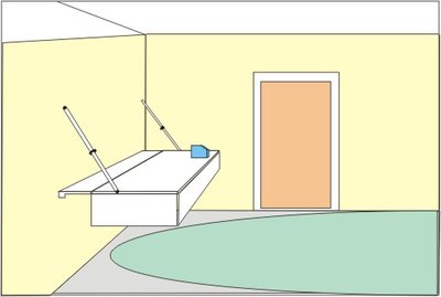

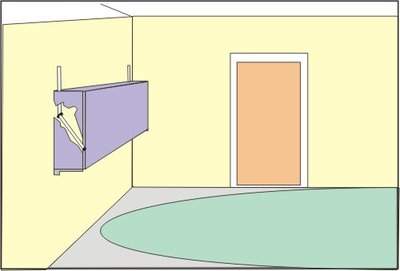

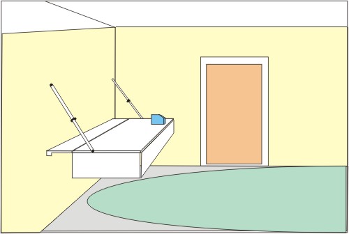

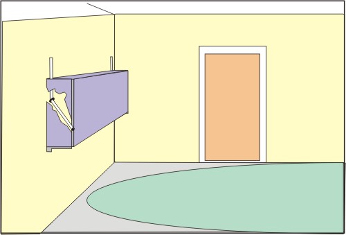

Moin Dirk,
Deine Frage kam mir irgendwie bekannt vor. Jetzt habe ich den Thread wiedergefunden (Suchwort "Klappanlage"), in dem wir die Thematik schon mal durchgekaut haben (2011), mit einer Reihe von Skizzen.
