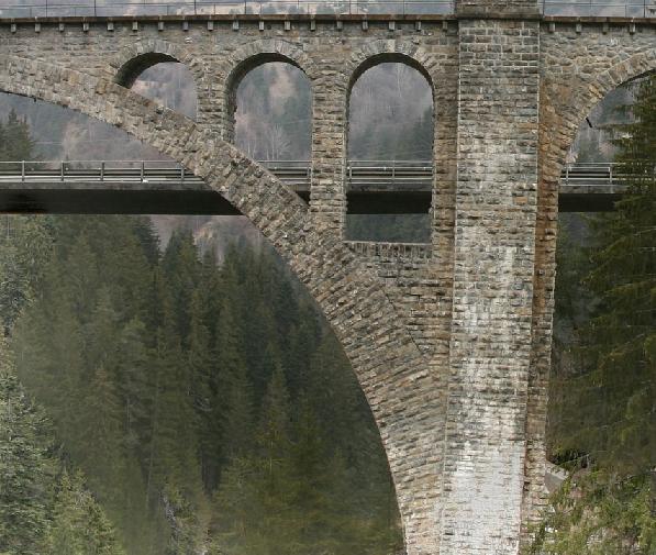

Hi ich hatte eben einfach lust mal wieder was zu basteln.Hatte mir überlegt eine brücke zu planen. Da ich aus platzgründen meine anlage doch nicht bauen konnte, habe ich mir überlegt ein Modul zu bauen so ca. 2,5m lang ca 0.80m breit. Und eben habe ich einfach mal angefangen, mit einem brückenbau. Habe hier im forum ne Brücke gesehn und die hat mir echt gut gefallen und dann hab ich einfach losgelegt. Ich stell einfach mal mein anfang hoch und das vorbild!! Das ganze würd jetzt nochmal ausgeschnitten und dann zusammengeklebt.
Bitte um Tipps und verbesserungsvorschläge :) !!

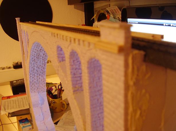

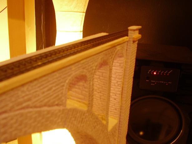

Beitrag von jojo08 » Montag 2. November 2009, 16:49
Es nennt sich Styrodur und ist ein sehr fester baustoff!!
Erst hab ich nochmal angezeichnet
die 2 fertigen Module
die 2 Module zusammengesteckt
als nächstets kommt die mauer strückturen dran. dann würd das ganze mit Styroporkleber zusammengeklebt

Beitrag von HahNullMuehr » Montag 2. November 2009, 17:23
Hallo, Johannes,
aaach sooo, Styrodur. Das Zeug ist allerdings klasse. Habe vor Zeiten mal eine Bauanleitung für Tunnelportale gepostet.
Man kann das übrigens mit ganz normalen Weißleim verkleben, auch die "neueren" Alleskleber, z. B. von *Nachtvogel* greifen den Hartschaum nicht an. Aber am Besten vorher testen. Heißkleber hingegen kann schonmal eine Delle reinschmelzen.

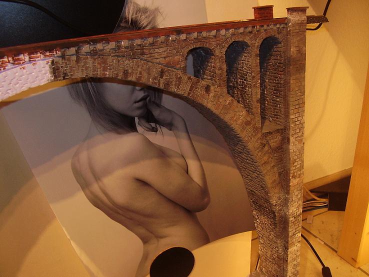

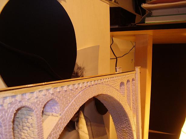

jojo08
2
Beitrag von jojo08 » Dienstag 3. November 2009, 21:06
Die 3 kleinen Bögen
Innerer Bogen
Der Hauptteil der Brücke
Bin heute wieder etwas weiter gekommen. Ich stell die tage dann weitere bilder hoch.

Beitrag von Lokomopfeife » Dienstag 3. November 2009, 21:34
sieht aber nicht schlecht aus :!: .. mit welchem Material hast du es bekelebt :?: .. alterst du es noch ? damit es wirklich wie in Natura aussieht ? dreckig und mit Regenschlieren und so :lol:

Beitrag von HahNullMuehr » Mittwoch 4. November 2009, 09:40
Moin, Johannes,
das sieht fantastisch aus. Hast Du tatsächlich auch in den kleinen Bögen die Mauern graviert?
Auf dem letzten Bild ist unter dem kleinsten Bogen rechts ein Spalt zu sehen, der muss weg. Mit dicker Farbe (Wandfarbe z. B.) oder Leim verspachteln.
Und wenn Du mit anmalen soweit bist, mach bitte mal eine Aufnahme mit "Echt-Farben", also am besten im Tageslicht.

Beitrag von Maik Costard » Mittwoch 4. November 2009, 13:07
Also ich sehe auf den Bilder die Arbeit eines Künstlers, der sich wirklich die Mühe gemacht hat, in allen Bögen die Steinstruktur einzuritzen.
Herzlichen Glückwunsch zu dieser Brücke.

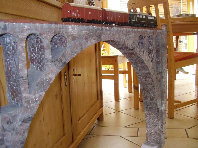

hi also bin wieder weiter gekommen hab auch noch ein pa bilder. Am ende mach ich auch welche bei tag. Also ich werde es versuchen so realistisch wie möglich zu gestalten. Ja wa net so einfach die kleinen Bögen zu gravieren (zu mauern) :wink: Habt ihr noch pa ideen um das ganze spiel so realistisch wie möglich aussehn zu lassen :!: :?: . Bezogen auf die Farb Gestaltung . Danke einfach jetzt nochma :D

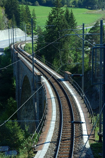

Hi eine Frage an alle :) wie bau ich hier das Geländer am besten nach ?
Gibt es so eine ähnliche oberletung zu kaufen?
Und bitte um tipps für die farb gestaltung !!
danke
Re: Bau einer alpen Brücke
Beitrag von günni » Mittwoch 4. November 2009, 20:06
die Brücke sieht sehr gut aus. Respekt!
Zu den Oberleitungen, hast Du schon mal bei Sommerfeldt geschaut?

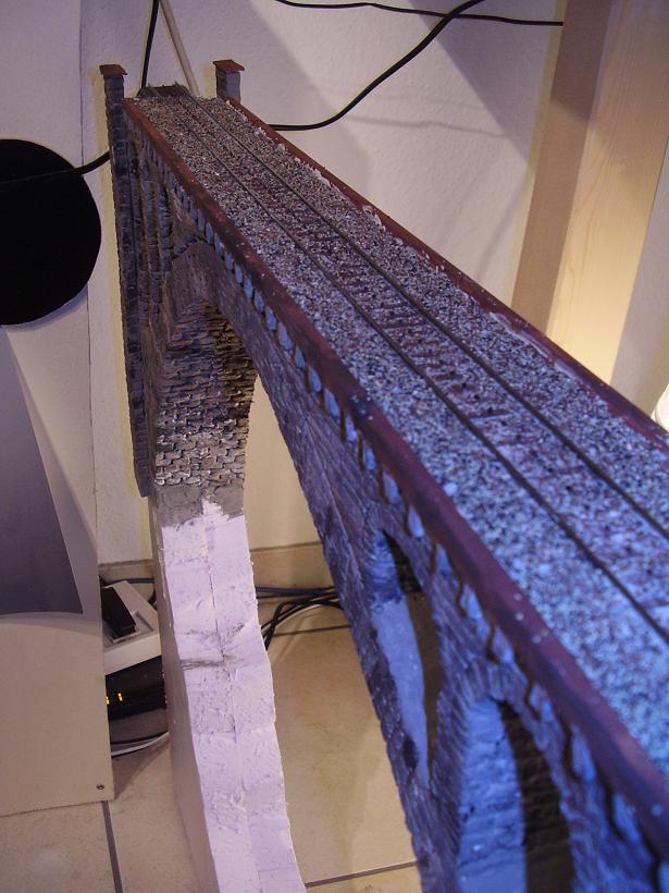

Beitrag von jojo08 » Donnerstag 5. November 2009, 10:38
So ich hab mich einfach mal versucht sind noch so pa weiße ecken zu sehn !! versuch das auch noch so gut wie es geht auszubessern :). Hab das geländer mal versucht mit draht zu baun aber irgendwie hab ichs nicht hin bekommen habt ihr vieleicht noch pa vorschläge :?:
man kann sich drüber streiten welcher hintergrund der brücken besser ist :wink:
Beitrag von Schatti » Donnerstag 5. November 2009, 13:59
Schaut doch super aus, mit der alterung sieht alles gleich viel besser aus.
Hast du die Ziegelsteine selber "eingeritzt"?

Beitrag von jojo08 » Donnerstag 5. November 2009, 17:45
wollt mal fragen was ihr zu dem schotter sagt hab ihn noch nicht fixiert bitte um schnelle antworten :)
Beitrag von Soko » Donnerstag 5. November 2009, 18:01
Hallo Johannes,
meines Erachtens, auch im Vergleich zu dem von Dir geposteten Vorbildfoto, viel zu viel zu viel.
Allerdings ist auch die Frage, wie es für den Betrachter der davor steht wirkt. Oft sieht es auf Fotos anders aus, als wenn man direkt vor dern Anlage steht.
Beitrag von Schatti » Samstag 7. November 2009, 11:06
Ich finde das der Schotter zum Farbschema der Brücke passt :lol:
Allerdings würde ich persönlich einen etwas helleren Schotter verwenden ;)
