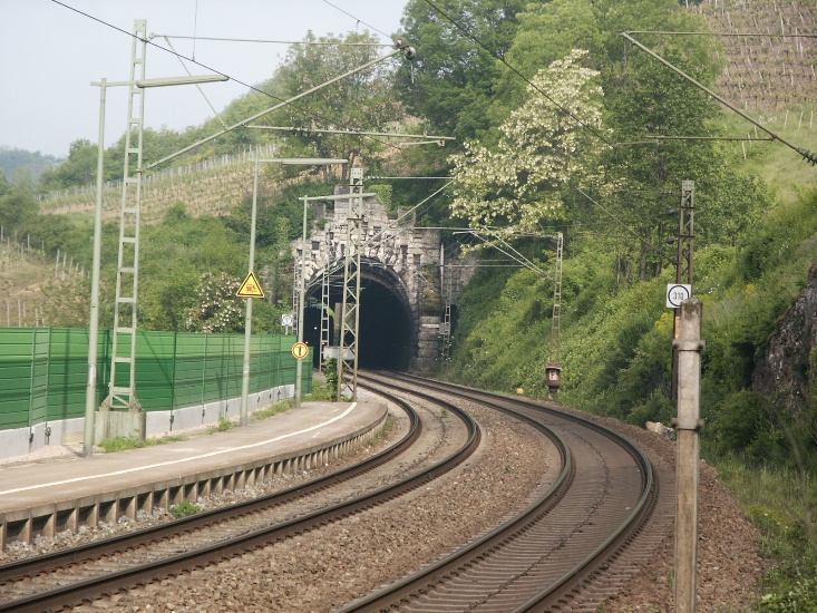

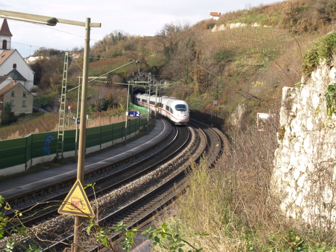

Beiträge: 2068
Re: Bau von den ersten zwei Segmenten meiner MoBa
Beitrag von Jörg Spitz » Freitag 9. April 2010, 13:05
Hallo Jan
Respekt für deine Module.
Anbei Vorbildfotos. (Bahnhof Istein)
Eisenbahn 006 - Kopie.jpg (250.79 KiB) 3329 mal betrachtet
Eisenbahn 017 - Kopie.jpg (194.53 KiB) 3329 mal betrachtet
Jörg
LeGaN
Beitrag von LeGaN » Freitag 9. April 2010, 13:12
Hallo Jörg,
daaaaaaaanke! Genau solche Fotos habe ich gesucht und nicht gefunden. Und selber habe ich es nur mal im Januar abends dorthin geschafft um mir sozusagen vor Ort einen Eindruck zu machen. Ich hatte mich schon gefragt, wie lange es dauert, bis jemand den Vorbildbahnhof nennt :jump:
Jan

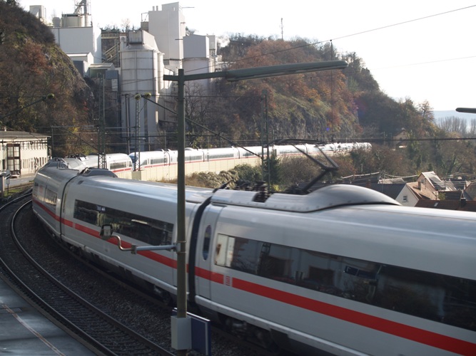

Jörg Spitz
Beiträge: 2068
Beitrag von Jörg Spitz » Freitag 9. April 2010, 15:51
Solli Jan
Anbei das gewünschte Foto
Blick in Richtung Basel.
Eisenbahn 023 - Kopie.JPG (120.38 KiB) 3303 mal betrachtet
Aus den Reben aufgenommen.
Eisenbahn 020 - Kopie.JPG (131.86 KiB) 3303 mal betrachtet
@ Martin D.
Der Bahnsteig des Haltepunkt Istein liegt genau im Gleisbogen deshalb sieht es so seltsam aus. Aus diesem Grunde gibt es eine kleine Besonderheit. Dem Lokführer steht eine Fernsehmonitor zur Verfügung damit er den Rest seines Zugen sehen kann (Bei Fahrt in Richtung Freiburg).
