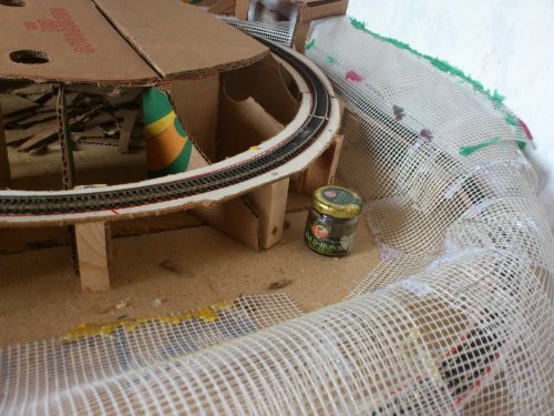

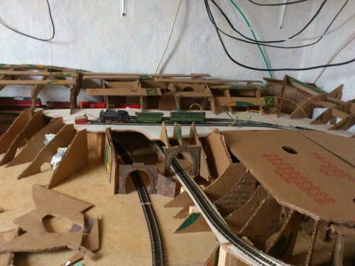

Beitrag von immerzu » Freitag 15. März 2013, 20:18
das alles soll von der Bildfläche verschwinden
da ist es bissel schwierig die Gleise abzudecken
Re: Belüftung/Hinterlüftung der Berge
Beitrag von günni » Freitag 15. März 2013, 20:33
zu Bild 1, wie kommst Du an einen entgleisten Zug heran?

Beitrag von immerzu » Freitag 15. März 2013, 21:24
Das ist nur fürs vergipsen komplett abgedeckt.Geplant ist das ich heraus nehmbare Gips-teile einsetze.Auch möchte ich eine Webcam mit einsetzen,damit ich einen Überblick bekomme was "unter" dem Berg los ist.
Beitrag von HahNullMuehr » Freitag 15. März 2013, 21:45
die Webcam setzt aber keinen entgleisten Zug wieder auf die Schienen.
Zugriffsmöglichkeit ist ABSOLUT unabdingbar. Vielleicht willst Du die Gleise ja später auch mal putzen?
Und wenn Du mit den Händen dran kommst, dann kannst Du auch die Schutzabdeckung der Gleise wieder rausnehmen. Einige Streifen Papier, hier und da mit etwas Klebeband fixiert, reichen als Schutz vor Tropfgips völlig.
Für dem Vergipsen würde ich auch die Ausgestaltung der Gleiskörper (Einschottern, Altern) fertig stellen.
Eine Version von entnehmbaren Bergteilen haben wir HIER mal entworfen. Die ist erfolgreich gebaut worden.
