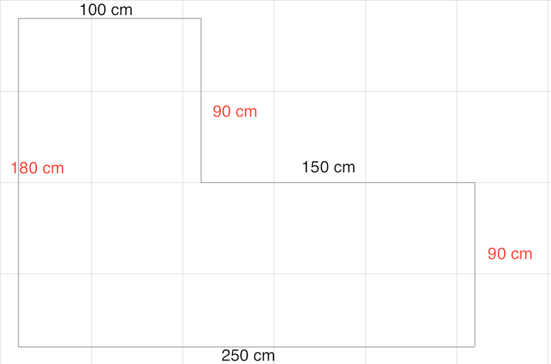

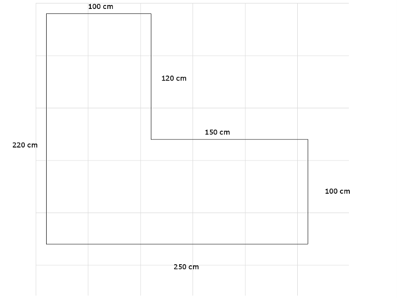

Brauche Hilfe bei meinem Gleisplan

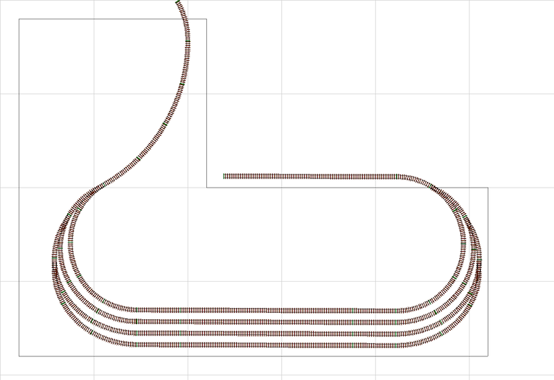

Hallo alle zusammen,
es gibt Neuigkeiten zum Gleisplan. Werde jetzt aber einen Schattenbahnhof machen und dafür muss ich zwei Ebnen machen. Meine Idee war es eine zweite Platte auf die erste zu machen. 10cm Höhe reicht das ? Wie sieht es mit Steigungen aus ? 10 cm Höhenunterschied auf ca 150 cm Länge ? Unten eingefügt ein Plan des Schattenbahnhofs. Leider habe ich mit Bogenweichen gearbeitet weil ich sonst den Schattenbahnhof nicht auf die Platte bekam oder ich müsste die Gleislänge kürzen was nicht geht.
Unterste Ebene:
Oberste Ebene:
Plan Schattenbahnhof:
Unterste Ebene:
Oberste Ebene:

Wieso benötigst Du so lange Gleise im Schattenbahnhof? Sind die Züge so lang? Wo sollen die denn dann auf der Anlage fahren, geschweige denn im Bahnhof anhalten?
kletterida
Re: Brauche Hilfe bei meinem Gleisplan
So lang sind die Gleise auch nicht.... 1x G4 92cm + 2x G1 23cm = 138 cm. Ich werde ein Zug haben der wird so 145 cm haben. Also wird der noch zu groß sein.....

Denk bitte an eine Austiegsöffnung auf dem Plan rechts unten. Du kommst sonst nicht an diese Stelle heran, wenn dort einmal ein Problem auftaucht.
kletterida
Ich komme an alle Seiten dran nur nicht auf der Seite von 220 cm.
Wenn im Schattenbahnhof der mittlere oder hintere Zug entgleist, musst Du erstmal die vorderen Züge herausfahren, weil der Arm nicht dazwischenpasst.kletterida hat geschrieben:10cm Höhe reicht das?
10 cm auf 150 cm Strecke sind 6,67 % - empfohlen werden 3 bis 4 Prozent, also 250 bis 333 cm Streckenlänge bei 10 cm Höhe.

kletterida
Was empfehlst du denn von Höhe ? 15 cm oder sogar 20 cm ?
Ok danke für die Info von der Steigung. Werde die Rampe zum SBH nach hinten der Anlage verlegen. Habe schon konkrete Vorstellungen.

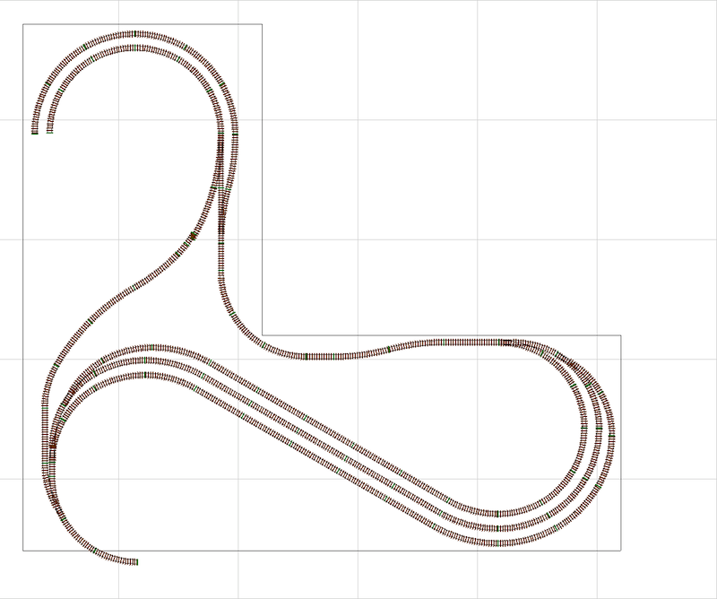

Neuer Gleisplan für den Schattenbahnhof:

wie sieht den der Gleisplan, den man sehen kann aus?
Gegebenfalls hast du dann eine Kehrschleife
Gruß Jannis
Gruß Jannis
kletterida
Eine Kehrschleife.... Das ist nicht gut.... Für den sichtbaren teil gibt es noch keinen Plan nur eine Skizze da ich mit Flesgleise arbeuten werde.... Wie darf es denn nicht sein ?

Moin Jannis,
Kai
eine Schleife sehe ich, nur kein(e) Kehr(e)...LINT41 hat geschrieben:Gegebenfalls hast du dann eine Kehrschleife
Kai
kletterida
Ich sehe kein Problem. Wo seht ihr denn eine Kehrschleife?

Kämpfe noch immer mit meinem Gleisplan. Es geht hauptsächlich über den Schattenbahnhof. Wenn mir jemand wirklich helfen will, soll sich melden dann gebe ich ihn mehr Informationen.
Warum so umständlich??? Vllt bekommt jemand eine zündende Idee, wenn er die Infos hier liest, wo er sich sonst nicht bei Dir gemeldet hätte.
