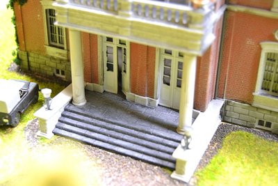

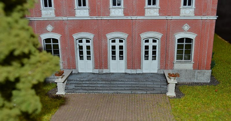

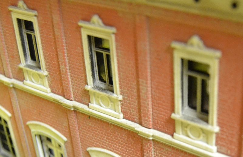

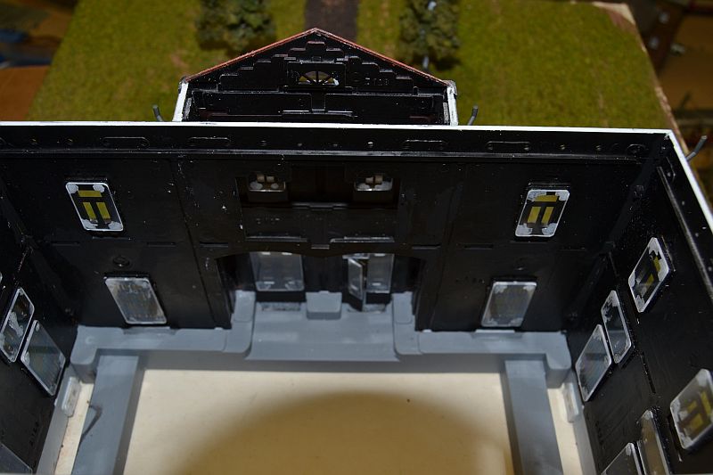

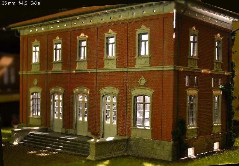

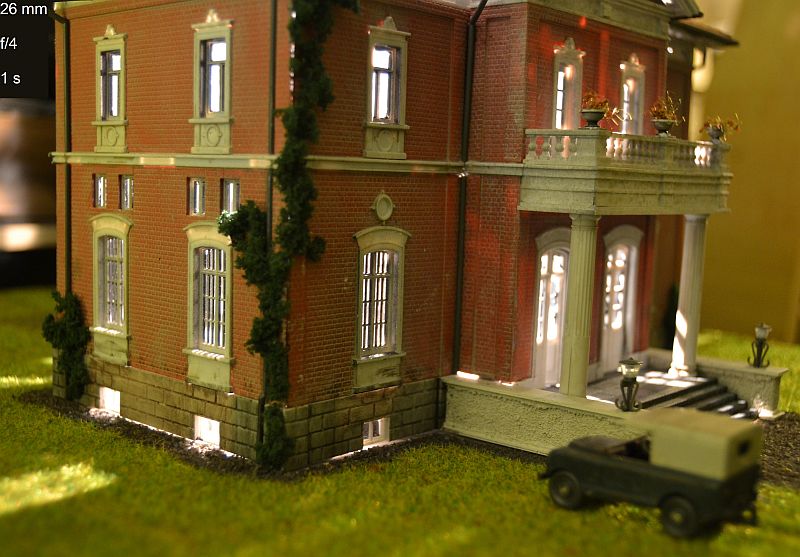

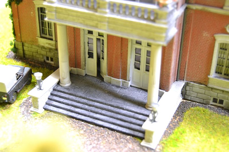

Nach dem Patinieren der Außenwände und Einsetzen der Fensterrahmen wurden die Wand-Teile mit schwarzem Lack von innen gesprüht. Dazu wurden die Teile auf Distanzstücke (etwa 2 mm) gelegt, um nicht in der frischen Farbe zu liegen. Dach nicht vergessen! Unerwarteter Nebeneffekt: Die Leibungen der Fenster, die Simse und auch die Rahmen erhielten einen feinen Überzug, der schmutzig grau wirkt. Teilweise hat es etwas gesuppt, da muss man noch mal mit dem Pinsel ran. Nach Zusammenbau der Außenmauern sieht die Sache so aus: Mal bitte das Augenmerk auf die Punkte richten, wo NACH dem Schwärzen die Scheiben geklebt wurden. Die hauchdünne Lackschicht* hat sich unter dem Kleber** sofort gelöst und die hellen Flecke gezeitigt. Ein Türflügel am Eingang wurde mit dem Skalpell so zugeschnitten, dass er halb offen steht. Die Nebelspuren hier in groß am rückwärtigen Obergeschoss. Jetzt kommt der Test. Eine 12V / 2 W-Birne wird mittels Drahthalterung recht hoch im Gebäude montiert. Kamera wird wegen der zu erwartenden längeren Belichtungszeiten auf Stativ fixiert. Die Aufnahme bringt es deutlich an den Tag: An etlichen Stellen leuchtet das Mauerwerk noch, insbesondere an den Stellen, wo die weißen Simse eingesteckt wurden. Besser nochmals mit Wandfarbe schwarz drübergehen. Auch die Zier-Loch-Reihe unter der Dachkante ist offen. Das sieht vielleicht zu Weihnachten ganz heimelig aus… Nein! Besser zukleben. Auch die ungenau geklebten Eck-Fugen zeigen jetzt unbarmherzig den Pfusch am Bau. Die Frontseite kommt auch nicht besser weg. Hier verdeckt ein Rankgewächs mehr schlecht als recht den Fugen-Blitzer.
Rankendes Gewächs an der Hausmauer ist übrigens nicht nur kleidsam, es ist auch sehr geeignet, um Kleberflecke, die trotz aller Sorgfalt auf der Wand haften, wirkungsvoll zu kaschieren.
