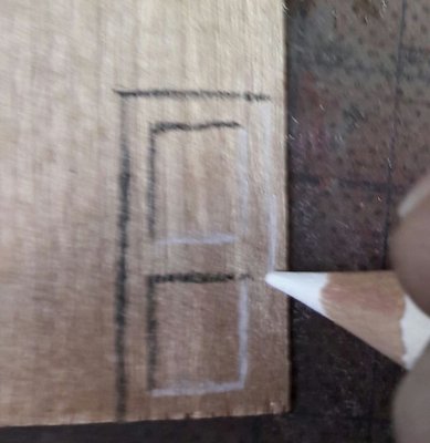

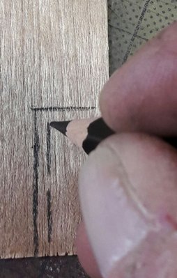

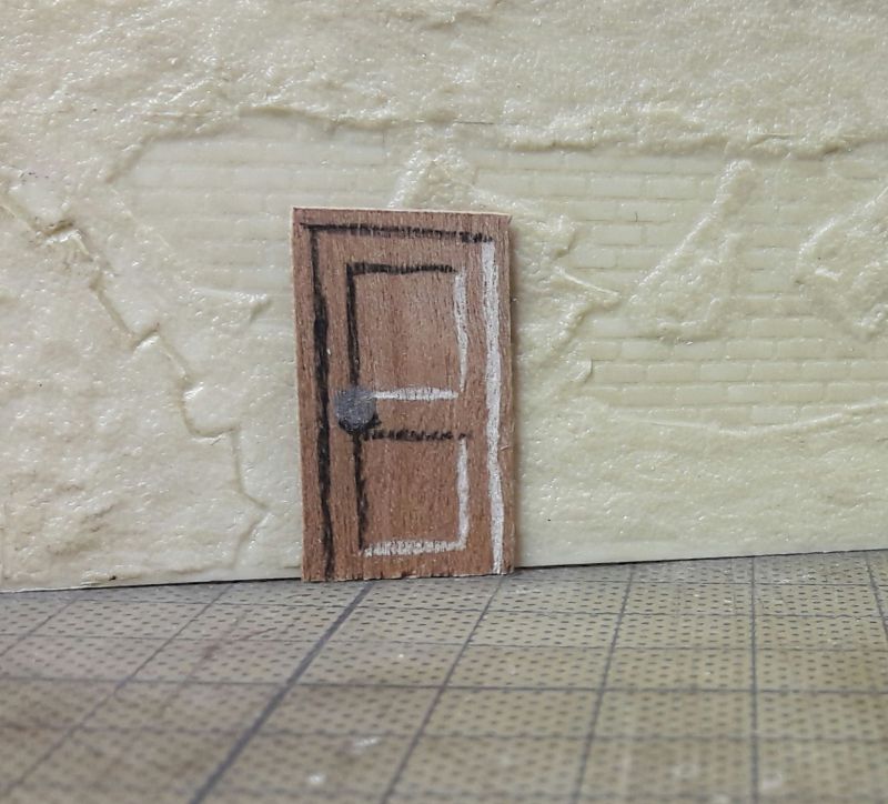

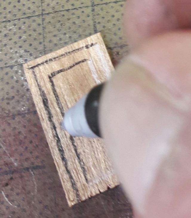

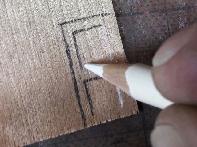

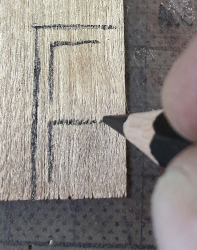

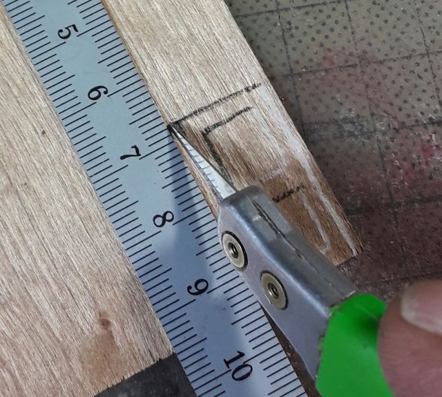

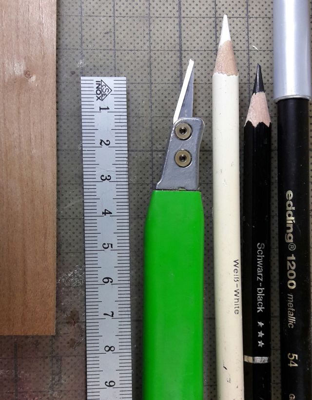

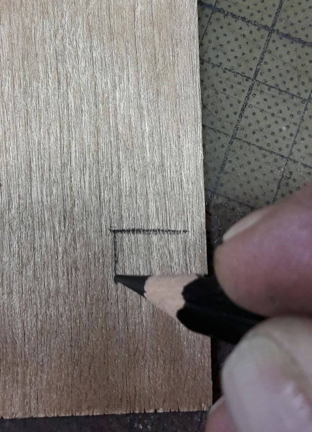

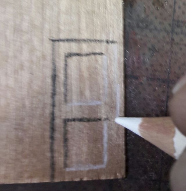

Moin zusammen,
beim Basteln kam mal wieder eine Idee, die es erspart, in der Restekiste zu wühlen: Eigenbau geht doch viel schneller. Glaubt Ihr nicht?
Man nehme:
- Reststück Furnierholz
- Stahl-Lineal
- Cutter / Skalpell
- Buntstifte in schwarz und weiß, scharf gespitzt
- Filzschreiber in Metalliceffekt (wenn zur Hand)
(also nur Dinge, die der Bastler sowieso immer und überall zur Hand hat). Zuerst nach folgendem Schema 6 schwarze Striche auf das Holz: Dann 5 weiße Striche: Abschneiden. Mit dem Metall-Effekt-Stift den Türknauf auftupfen.
(Gold geht auch). Schlagschatten noch mit dem schwarzen Stift ziehen. Fertig. Auf kürzeste Entfernung ist der tiefenplastische Effekt verblüffend.
Nur den Einfallswinkel des Lichts beachten, also ggf. seitenverkehrt arbeiten.

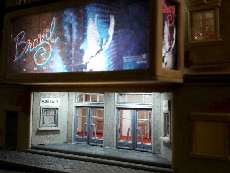

Die Idee zu dieser Art Innen-Deko kam beim Aufarbeiten eines Modells "Kino" (POLA resp. FALLER), das ohne Innenausstattung daherkommt. Und Innentüren sind selbst in meiner gut gefüllten Restekiste eher selten. Also bekam das Foyer neben der Beleuchtung und dem roten Teppich auch ein paar Echtholz-Türen spendiert. Und wie man der Reklame über der Tür das Leuchten beibringt, erzähle ich ein andermal.

Re: Die schnellste Tür im Modellbau

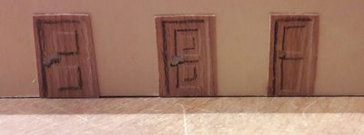

Ach so, falls einer fragen wollte, wie "schnell" denn die "schnellste Tür im Modellbau" wirklich ist: Ich habe die Zeit gestoppt.
67 sec.
Hier noch eine kleine Musterschau, 100 % flach, auf Depafit geklebt. Gruß
67 sec.

Ein hübscher Trick.
Da sich die Türen in Kinos in Fluchtrichtung öffnen, passt es in Deinem Beispiel sogar, dass sie auf die Wand aufgesetzt sind.
