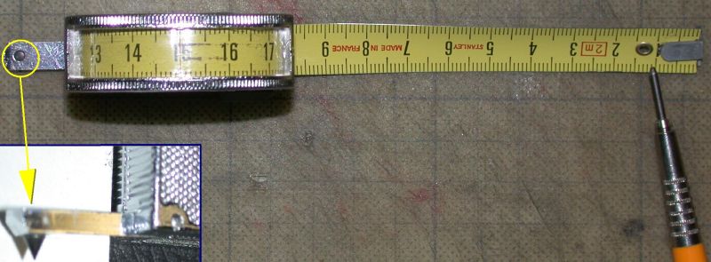

So, Freunde der exakten Kreise,
einen hab ich noch: Das Bandmaß mit Sonderausstattung:
Das gezeigte Exemplar hat
  • A) eine Skala für Innenmaße
    B) eine Feststellbremse
    C) ein unscheinbares Loch kurz vor dem Anfang
    D) ein Kläppchen an der Unterseite.
Stellt man nun ein bestimmtes Maß an der Innenskala ein, zieht die Bremse an und klappt das Kläppchen auf, so hat man einen Zirkel! Tatah. Im Kläppchen ist ein Dorn verborgen, der exakt im abzulesenden Abstand von dem Löchlein liegt, durch welches man wiederum die Bleistiftmine steckt, um den Kreis zu ziehen.
Ab eta 1,50 m (je nach Körperbau) braucht man dann aber einen "zweiten Mann", um den Einstichpunkt zu fixieren. Auch wird der lange Arm des Zirkels mit zunehmender Entfernung immer schlabbriger und damit ungenauer.
