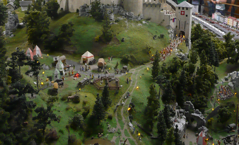

An verschiedenen Stellen im Miniatur Wunderland sind Fackeln zu sehen, besonders beim Ritterfest im Themenland Schweiz. Siehe hierzu die anliegende jpg-Datei "Ritterspiele". Wie die Elektronik funktioniert, ist unter "Elektronik & Co" beschrieben und weitestgehend klar.
Was mir aber unklar ist, ist der Aufbau der "Flammen" dieser Fackeln. Im Wochenbericht 349 aus der KW 27 des Jahres 2007 gibt es zwar ein entsprechendes Bild. Wie und aus welchem Material die "Flammen" gemacht sind, kann ich aber leider nicht erkennen.
Kann mir da jemand Hinweise oder Tipps geben, wie solche "Flammen" aufgebaut oder hergestellt werden?

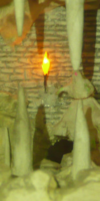

Guten Abend und auch vielen Dank für diese Antwort.
Ich muss mich entschuldigen, dass ich meine Frage doch etwas unklar formuliert habe. Wie ich geschrieben habe, geht es mir NICHT um die Ausführung der Elektronik, dass ist weitestgehend klar. Aber wenn man sich die Fackeln anschaut, dann ist um die Leuchtdiode noch etwas rum, dass es aussieht wie eine Flamme. Und ich glaube mich erinnern zu können, dass jede Fackel ein bisschen anders ausgesehen hat. Ich habe noch ein Bild einer Höhle aus dem MiWuLa gefunden, auf dem so eine Fackel mit diesem - ich weiss nicht wie ich es nennen soll - "Flammenaussehen" relativ gut zu erkennen ist. Und wie man das macht, dass die Fackel so aussieht, als ob da eine Flamme brennen würde, das würde mich interessieren.Oder gibt es fertige Leuchtdioden, die so eine Flammenform haben?

den "Flammenaufbau" kann man aus Bondic fertigen.

wenn man die gläsernen Spritzlinge aus den Hausbausätzen nicht weg wirft, dann kann man daraus mit einer kleinen Feile so eine Flamme schnitzen. Unten dann ein kleines Loch bohren und da die LED einkleben. Das kostet fast nichts und sieht bestimmt gut aus.
Man kann von ELV den Blaulichtbausatz für 5 Oiros nehmen und an diesen 2 gelbe SMD-LEDs anschließen und fertig.
