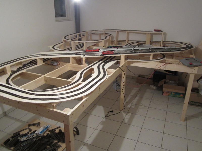

Ich bin dir noch ein aktuelles Bild schuldig!

Re: Frage zu Kork und Einschottern
Moin, Björn,
das sieht doch schon mal prächtig aus. Und? Passt alles? Alle Steigungen im "grünen Bereich"?
Dieses Fallrohr (oder was immer das Ding in der Ecke ist) solltest Du noch verschwinden lassen. Am besten Hintergrund- oder Himmel-Kulisse davor bauen.
Hi Micha,
ja die Bahn läuft ohne Probleme. Alle Steigungen liegen im grünen Bereich.
Ich hatte nur hier und da ein paar Gleise eingefügt (Hauptstrecke), bzw. in der Wendel der Bergstrecke etwas weggelassen da es zu eng wurde.
Dann habe ich noch ein Bogenweichenpaar vor dem Bahnhof in die Hauptstrecke eingebaut und auch noch eine DKW, da ich festgestellt hatte das ich bei Bahnhofseinfahrt von unten (links) keine Möglichkeit hatte zwischen den Hauptgleisen zu rangieren.
Ich hab dann noch überlegt wie ich noch etwas mehr sichbare Strecke erziele, da vieles später im verborgenen liegt. Da ist mir bis heute ohne eine deutliche Erweiterung der Anlage nichts vernünftiges eingefallen.
Über den Jahreswechsel habe ich dann die ganze Anlage digitalisiert mit CS2. Alle Magnet Artikel sind nun digital schaltbar und die Ringleitung liegt auch. Die Gleise sind nun alle 1-2m am Digitalstrom angeschlossen. Meine BR103, BR140, BR 185 und der ICE sind bereits digitalisiert, zum Teil mit Sound. Die BR 216 wird gerade umgebaut.
Als nächstes ist nun die Pendelstrecke geplant, die Teile dazu habe ich heute bestellt und danach will ich den Kork verlegen.
Die Frage, sollte ich vielleicht erst nach dem bauen der Berge die Gleise einschottern?
Vor dem bauen der Berge und Gebirge grault es mir noch etwas, ich hoffe das bekomme ich hin.
Du hast natürlich Recht, der Raum selbst muss noch gestaltet werden. Auch muss ich noch für eine anständige Lichtquelle sorgen, im Moment hängt da nur eine 100W Lampe
Was noch gar nicht berücksichtig ist, die Signalanlage. Da hab ich auch gar keine.
Sollte ich nur im Bahnhof welche aufbauen?
Sind schon wieder ganz schön viele Fragen
Gruß Björn
Gruß Björn
der Reihe nach:
ich würde schottern, BEVOR die Berge möglicherweise die Handhabung behindern und erschweren. Zumindest im einsehbaren Bereich der Tunnelröhren sollte ja auch Schotter zu sehen sein.
Ordentliche Beleuchtung tut Not. Eine helle, gleichmäßige Arbeitsausleuchtung halte ich für sinnvoll, nicht nur für den Aufbau, auch für spätere Reinigungs- und Wartungsarbeiten. Vielleicht installierst Du die Deckenlampen so, dass sie in Gruppen (aus / halbe Kraft / volles Flutlicht) zu schalten sind. Mancher baut sich auch eine "Nachtbeleuchtung" mit blau getönten Lampen ein.
Vor allem: mach die "Dreckarbeit" (Bohren in Betondecke) bevor zu viele Details eingebaut werden, die darunter leiden könnten.
Signale sind für ein realistisches Erscheinungsbild unverzichtbar. Am Bahnhof sollten an den Enden die Ausfahrtsignale stehen und kurz vor dem Bhf natürlich die Einfahrtsignale.
Auf freier Strecke vielleicht das eine oder andere Blocksignal, dabei das Vorsignal zum nächsten.
Die Blocksignale müssen ja nicht wirklich zugbeeinflussend sein, aber ich mag solche Gimmicks am Rande der Strecke. BUSCH bietet unter der Nummer 5810 eine Satz mit Signalattrappen an (um 12 - 14 €), die man z. B. dort einbaut, wo man das Signal nur von hinten sehen kann. Man kann die "Dummies" aber auch mit ein paar LEDs und etwas Draht zum Leben erwecken.
der Reihe nach:
