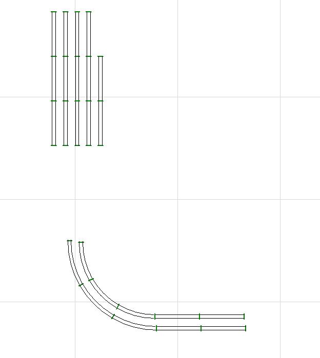

Ich würde gerne von den 5 Gleisen im Bahnhofsbereich auf die 2 Gleise fahren in richtung freier Strecke fahren können. Wie mache ich das am besten? Es handelt sich um der Märklin K-Gleis

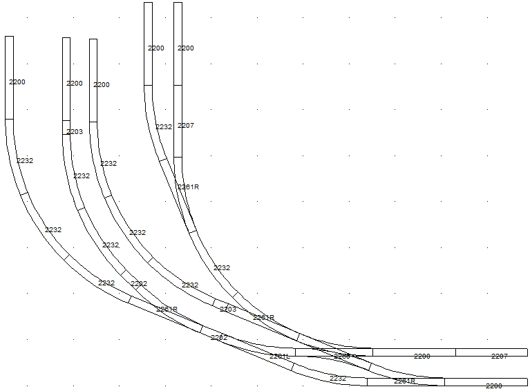

Moin Sascha,
ich gehe mal von einer Kombination Radius 1 und 2, also vom Normabstand aus.
Das ginge so: Allerdings wäre dann kein ordentlicher Platz für eventuelle Bahnsteige.
Oder soll gar jedes der beiden Streckengleise von jedem der 5 Bahnhofsgleise anfahrbar sein? Dann wir die Geschichte ein paar Nummern länger.

Danke für die Antwort. Ja wollte beide Streckengleise an fahren.#HahNullMuehr hat geschrieben:Moin Sascha,

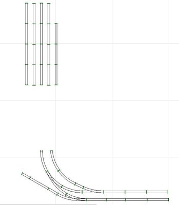

Re: Gleisanschluss im Bahnhof
Moin!
Hinter der Kurve könnte ja ein Gleiswechsel stattfinden.
Sind Abweichungen von der Aufgabenstellung erlaubt?
Man könnte vor der Kurve das innere Gleis kürzen und hinter der Kurve eine Dreiwegeweiche anbringen.
Oder mit Bogenweichen arbeiten.
Kleiner Verbesserungsvorschlag: im rechten Gleis sind zwei Rechtsweichen. Mit einer Rechts- und einer Linksweiche wären zwei Gleise ein Stück länger (geht das so bei K-Gleis? Bei C-Gleis geht's).HahNullMuehr hat geschrieben:Das ginge so

Ja es sind abweichungen erlaubt. Das Bild war nur ein Muster. War schwer zu erklären was ich gerne möchte

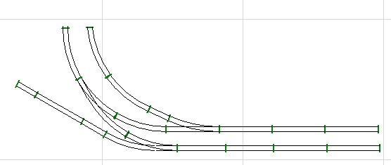

ja, Thomas, das geht und passt. (siehe Abb.Mitte).
Ein weiterer Entwurf: Mit einem Hosenträger zusätzlich wird die Angelegenheit um einiges länger. Dazu wird das ganz rechte Gleis etwas abgespreizt, dadurch entsteht eine Bahnsteiginsel von 9 cm oder so. Die Insel, die durch den Hosenträger entsteht ist nur um die 7 cm. Ich finde, beide sind noch vorbildwidrig schmal.

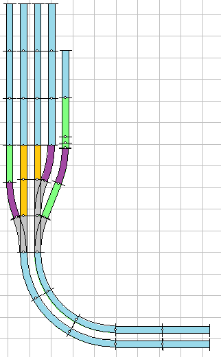

Hier mal eine andere Version:
Mit Flexgleisen lässt sich das sicher noch eleganter gestalten...
Moin, Martin,
das gefällt mir richtig gut.
Mein Entwurf ist noch zu sehr "parallel-immer-an-der-Kante-lang".
Welche Weiten (für die Bahnsteige) haben wir da? 2 mal um die 10 cm würde ich schätzen.

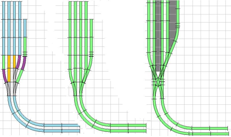

Danke für euere Hilfe.
@ HahNullMuehr,
Mit der rechten Abbildung komme ich nicht ganz zurecht.
Sascha
@ HahNullMuehr,
Sascha
Hallo Micha...
Also das Punktraster hat 10cm Abstand - real sind es dementsprechend wohl etwas weniger, als 10cm.
Wobei man das mit ein paar Ausgleichsstücken oder eben Flexgleis ja beliebig erweitern kann.
Moin Sascha,
dann nimm doch die von Marsupilami.
Wo ist das Problem?
Zweigleisige Strecke (unten) geht über
zwei Weichen und die 45°-Mini-Kreuzug (DAS nennt man den Hosenträger)
sowie zwei Doppelte Kreuzungsweichen in alle Bahnhofsgleise.
Wie schon gesagt: Ich finde es etwas sehr linear und zu gerade.
Ein paar "dynamische" Schlenker würden die Sache sehr beleben.
Oder eine freiere Streckenführung.
(Hatte ich erwähnt, dass ich weit geschwungene Bahnsteiggleise liebe?)
Wo ist das Problem?

Nun weis ich bescheidHahNullMuehr hat geschrieben:Moin Sascha,
dann nimm doch die von Marsupilami.![]()
Wo ist das Problem?

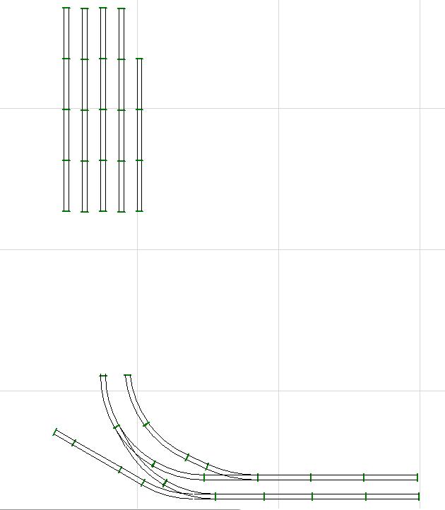

Hallo Leute,
ist es mit zwei Weichen vielleicht besser bevor es auf die Strecke geht?
Sascha
Moin Sascha,
das verstehe ICH jetzt wieder nicht. Wo sind denn jetzt die 5 Bahnhofsgleise hin?
Überhaupt wäre ein Gesamt-Entwurf vielleicht mal ganz interessant.

Moin Micha
Hier sieht man wieder, wie sehr dokumentiert Du stets antworten kannst.
Auch einen Nicht-Märklinist interessieren diese Vorschläge.
Frage zum Gleisbild gemäss Marsupilami: reicht der Platz, den sich Sascha erdacht hatte, für diese nun im Profilook entworfene Kombination mit (C?)-Flexgleis + Weichen noch aus?
Hoffentlich! Da eine sehr elegante Lösung!
Gruss an Alle
François

hier eine zeichnung mit den 5 Gleisen. Es ist ein platz von ca. 2 meter vorhanden.

'Nacht Sascha
Wie eben Micha, vesteh' ich nun auch nicht mehr ganz, wie Du mit den 5 Gleisen umgehen willst...
Etwas Schlaf könnte nicht schaden.
François

- Marsupilami
- Beiträge: 1785
- Wohnort: Am Harz...
Was gefällt Dir denn an meinem Entwurf nicht? Du kommst damit von jedem Strecken- auf jedes Bahnhofsgleis und zurück - und er nimmt nur wenig Platz weg.
vielleicht sollten wir eine Umfrage einfügen ?
Ich bin für den Marsupilami-Entwurf.
Oder verstehen wir das jetzt so, das anstatt der ursprünglichen Doppel-Kurve (siehe 09.02.; 18:10h) nunmehr eine Doppelkurve mit Bogenweichen und Abstellgleis vor den fünf-gleisigen Bahnhof geschaltet werden soll?
