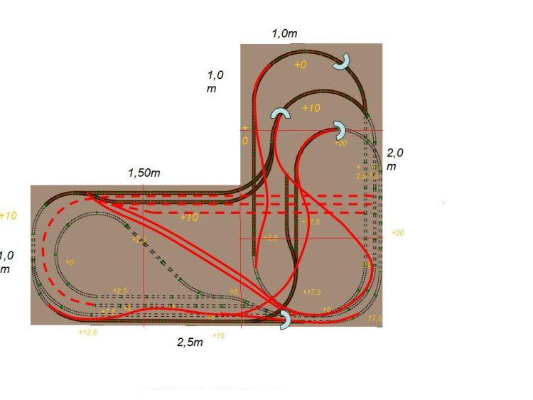

Mein Problem ist ich bekomm auf die Fläche nicht viel an Gleise drauf wenn ich "schief" baue und kann dan auch nciht die Steigung einplanen.
Und Ehlrich gesgat gehts mir bei dem Modellbau nicht unbedingt um den Bahnbetrieb. Mir würds reichen wenn die Bahn ihre Runden fährt. Und ich Sie mal anhalten und abstellen kann, deswegen hab ich auch auf größere Bahnhofsanlagen verzichtet. Ich hab eher SPaß daran neue Technik einzubauen (Sensorik, Leuchten, Car-System,etc) , oder eine idylische Landschaft zu modellieren.
Und auf der Strecke kann ich ja Trotz alle Dem in beide Fahrt-Richtungen fahren und verschiedene Ebenen ereichen.
WÜrde das den mit Höhen klappen?
Oder sollte ich vielleicht doch was ändern?, vielleicht habe ich dich auch falsch verstanden mit deinen Ideen :s.

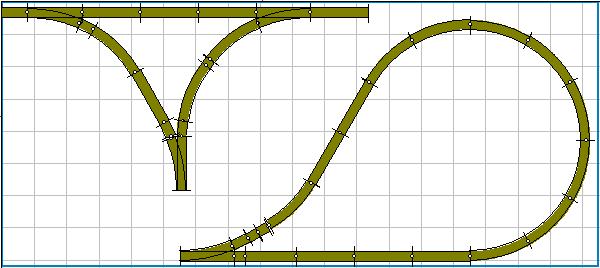

Wie meinst du Kehrschleifen?
Oder Dreiecke?

Ich glaube, Du brauchst noch etwas Nachhilfe in den Fachausdrücken.
Kehrschleife und Gleisdreieck, siehe hier: Bei sog. "Gleichstrom-Bahnen" (asymmetrischer Zweileiter) führt das immer zu Kurzschluss und erfordert zusätzliche Schaltungskniffe. Beim symmetrischen System von Märklin (sog. "Wechselstrom-Bahn") kann man das bedenkenlos bauen und damit die Möglichleit nutzen, die Züge in Ihrer Richtung umzukehren.

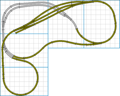

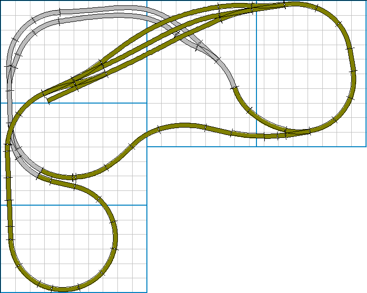

Trotzdem, hier mal ein ganz anderer Entwurf. Mit ein paar Flexgleisen wird der (einzige) Bahnhof etwas in die Kurve gelegt. Rechts und links geht es in weitem Bogen (leider war nicht viel weiter möglich) in die Etage darunter.
Unter dem Bahnhof liegt ein zweigleisiger Schattenbahnhof. Der ostwärts ausfahrende Zug kann aber auch vor Einfahrt in den Sbf am Anlagenrand entlang und dann erst von Westen her in den Sbf fahren. Die sichtbare Strecke ist hier braun, unter Tage sind die grauen Abschnitte.

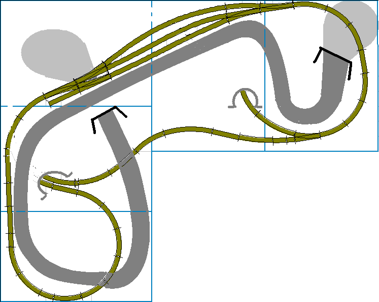

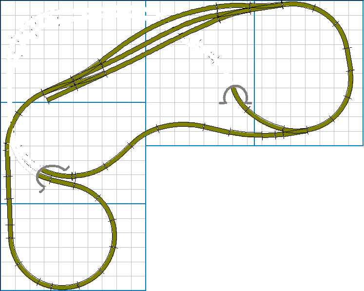

Stufe 2: der unsichtbare Teil wird aus dem Entwurf gelöscht. Stufe 3: die Straße wird grob geplant.Hier käme die Strecke unter dem Bahnhof aus einer Unterführung (verdeckter Wendeplatz), geht über zwei Bahnübergänge, parallel zur Schiene, am Bahnhof entlang (Bushaltestelle?) und im Osten wieder in S-Kurve hinab, um in einer Unterführung am hinteren Anlagenrand zu verschwinden.

Aber meinst du nicht das da der "Betrieb" nicht noch langweiliger ist als bei meiner Strecke? hab in meinem Plan 2 Kehrschleifen auf 3 Ebenen und einen Kreis ganz unten, hab mehrere Brücken bei mir drin.
Wie heißt dein Programm?
Zu deinem Entwurf , gefällt mir gut, echt das ist gut geworden..
