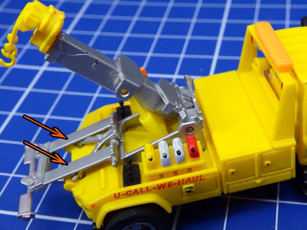

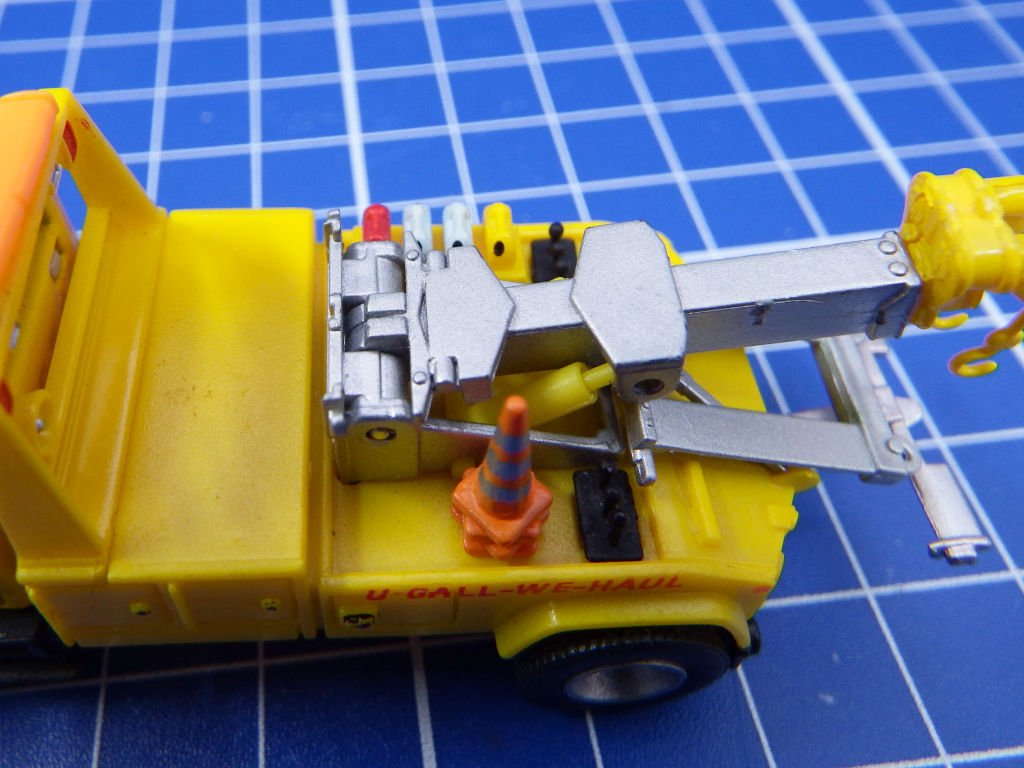

Hi Kollegen,
hier mal eine Frage, bei der sich wohl hauptsächlich die Mikromodellbauer hier im Forum angesprochen fühlen könnten, richtet aber natürlich an alle Leser:
Ich bin auf der Suche nach Ideen, wie ich bei zwei Abschleppwagen (wrecker, tow cars...) die Trommeln für die Abschleppseile und eventuell die für die Ausleger bauen könnte. Es geht mir darum, sie nicht einfach nur beweglich zu haben, ich möchte sie (manuell) bespielbar machen. D.h. die "Seile" sollten auf- bzw. abrollbar sein, aber dabei müssten die Trommeln auch jederzeit feststellbar sein, damit sich die Seile nicht von alleine abrollen.
Gerade bei den Auslegern dürfte das schwierig werden, auf diese Funktion verzichte ich halt im Zweifelsfall. Überhaupt wären da theoretisch viele Teile beweglich, aber auch da würde ich mich auf einige wesentlichen Teile beschränken - doch das wäre wieder ein eigenes Thema, hier geht es mir nur um die Seiltrommeln!
Solche Trommeln herzustellen und beweglich auf Achsen zu stecken, ist nicht wirklich das Problem, sondern wie kann man in dieser Größe Vorrichtungen bauen, um die Trommeln auch mal am sich Drehen zu hindern, und wie könnte man eine "Fingerkurbel" optisch unauffällig basteln (eigentlich reicht mir da eine Steckkurbel/ein Steckstift, ähnlich wie er bei den großen Kibri-Kranwagen dabei ist)...

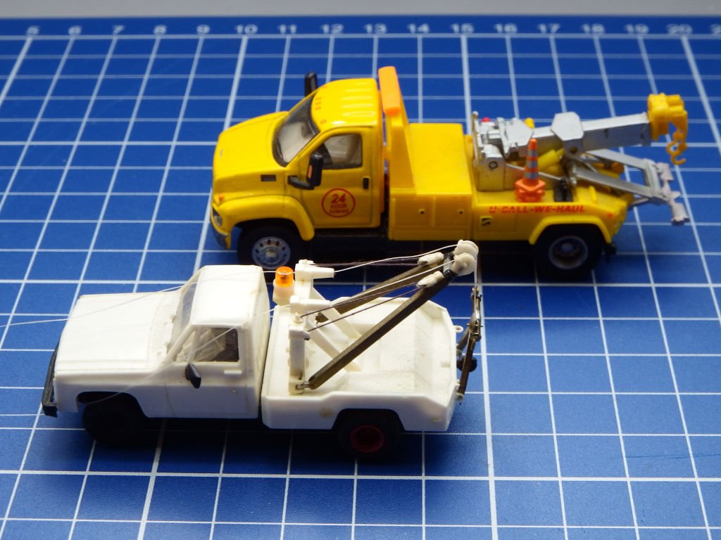

Um der Geschichte ein Aussehen zu geben, hier Bilder von den angedachten Modellen:
Der gelbe Abschleppaufbau ist nach Vorbild Jerr-Dan (Modellhersteller: Boley), der weiße ist unbekannt, hat aber starke Ähnlichkeit mit Holmes (Modellhersteller: Trident).

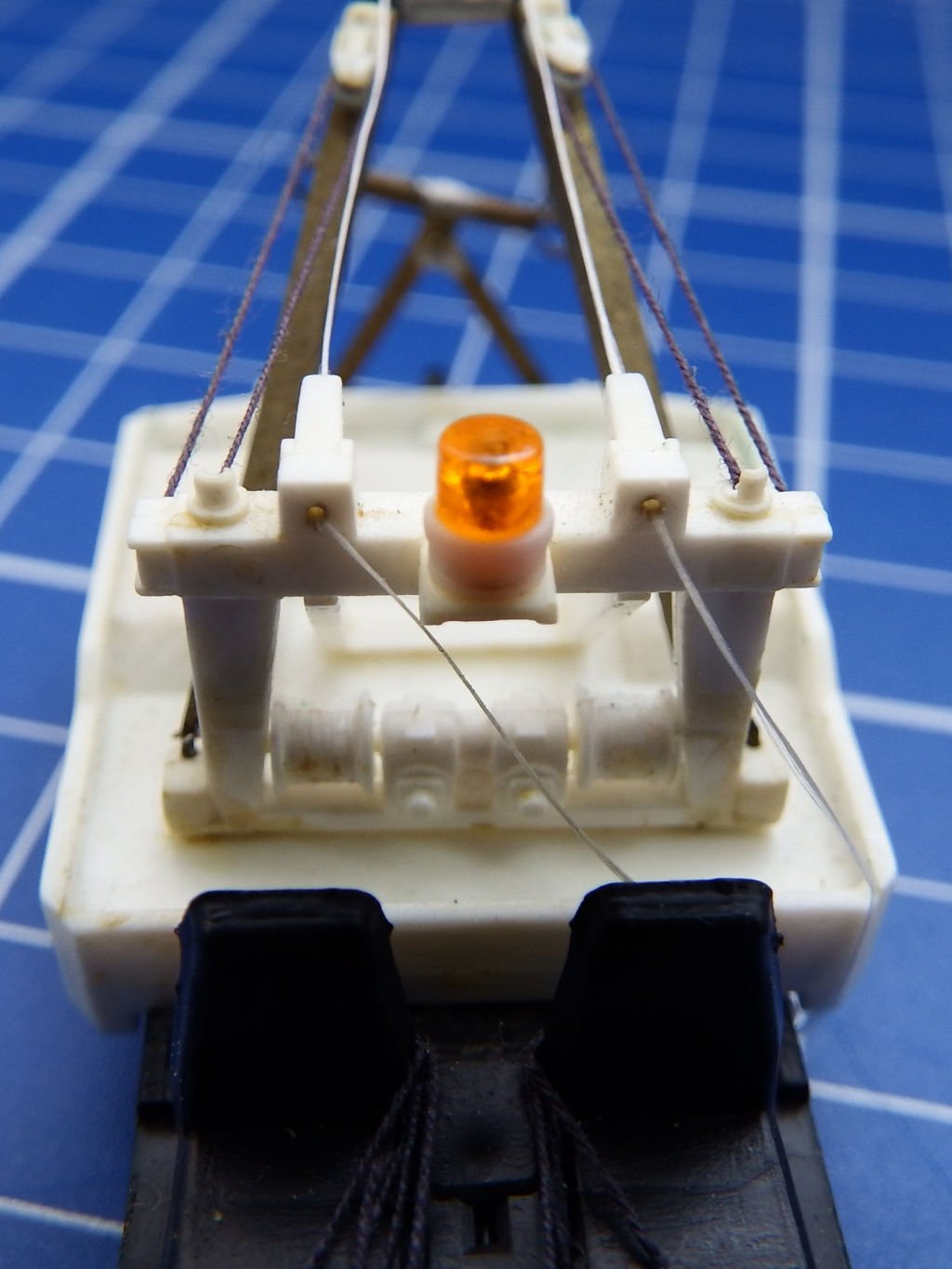

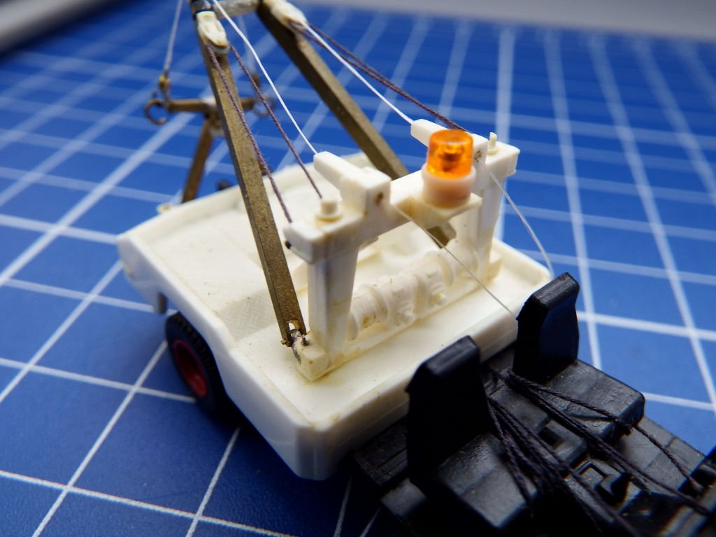

Wie man unschwer erkennen kann, habe ich am weißen schon munter rumgebastelt, da ist mittlerweile schon einiges beweglich, was vorher absolut starr war. Aber das ist alles noch in der Rohbauphase, einiges an beweglichen Teilen kommt noch, ein paar schon vorhandene Details müssten auch noch mal überarbeitet werden... Übrigens, welches Material könnte man für die beiden "Bänder" hernehmen (siehe Pfeile im letzten Bild), ich dachte da an schwarze Plastikfolie wie von Einkaufstüten - aber wo gibt es heute noch welche und dann in Schwarz? Oder vielleicht sollte ich mir einen Müllsack kaufen (nicht die normalen dünnen aus dem Laden, sondern echte, die man zusätzlich kaufen muss, wenn mal die Restmülltonne voll ist)...
Ach ja, eine Frage hätte ich noch zu den Seilen: Was benutzen die Mikromodellbauer denn? Normaler dünner Nähfaden (hier noch an den Auslegern) ist zu wenig biegsam und es stehen immer zu viele Fasern ab. Ich hatte ursprünglich mal an den schwarzen "Nanofaden" vom MBZ gedacht, doch der hat sich als eher untauglich herausgestellt, da er seine Farbe verliert, wenn man ihn nur zwei mal durch die Finger zieht (hier ist er bereits in seiner eigentlichen Eigenfarbe zu sehen!); dass dieser Faden aus vielen einzelnen, nicht zusammenhängenden Fasern besteht, die sich in ungünstigen Situationen auch schon mal auffächern, ist noch das geringste Problem. Immerhin ist dieser Faden wirklich schön dünn und biegsam.
Ansonsten wirkt die Telegrafenleitung von Kotol sehr interessant, leider habe ich davon kein Muster zur Verfügung, vielleicht kennt einer von Euch diesen Faden?
Das ist jetzt erst mal als reine Ideensammlung gedacht - wobei die Ideen durchaus sehr konkret sein dürfen - , wie, wann und ob überhaupt ich was davon dann umsetzen kann, wird sich zeigen.

Diese Gurte müssen ja einen groß Teil des Fahrzeuggewichtes tragen. In der Regel sind die Gurte aus einem Gewebematerial, welches Hebewerkzeugen entspricht. Das ganze wird noch mit starkem Plastik ummantelt als Schutz vor beschädigungen des Gurtes.Mr. E-Light hat geschrieben: ↑Sonntag 16. August 2020, 20:30...
Als Material, für den Modellbau Stoffreste in die passenden Streifen schneiden. Als alternative Gummis von Einweckgläsern.
Thomas

Moin Thomas,
vermute ich auch, solche Gurte und diese Bänder dürften recht ähnliches Material sein, wobei ich glaube, dass die in früheren Zeiten auch mal im Wesentlichen aus Leder waren.
Aber an den US-Abschleppern haben die in der Regel die Farbe Schwarz (oder was ähnliches), damit fallen die meisten Gummis (insbesondere die Einweckgummis) leider schon mal weg. Wie man Reifenschlauchgummi in gaaaanz dünne Streifen schneiden könnte (max. ca. 0,15 mm Dicke), weiß ich leider nicht, allein schon deswegen fällt Gummi für mich aus - und natürlich auch nicht zuletzt wegen der zersetzenden Alterung, die Gummi recht schnell befällt. Grundsätzlich hätte schwarzes Gummi aber schon eine schöne Optik, die mir sehr gefallen würde...
Stoffreste klingt auch gut, an sowas in der Art hatte ich tatsächlich auch schon mal gedacht.
Leider gibt es da noch ein Problem, das ich bisher nicht mal theoretisch lösen konnte: Die Schnittkannten der Stoffstreifen, die ohne "Sicherung" sehr schnell ausfransen. Kleber (auch spezieller Stoffkleber) würde die Streifen wieder zu sehr versteifen; ein Verschmelzen der Ränder bei synthetischen Stoffen vermindert die Biegsamkeit ebenfalls und sähe im H0 Maßstab auch nicht mehr so gut aus.
Aber bei Stoff = Gewebe fällt mir gerade Gewebeklebeband ein (zur Not auch Isoband), von der Materialstärke her sehr gut passend. Fragt sich nur, wie man die Kleberschicht entfernt bekommt. Wenn ich stattdessen vielleicht zwei aufeinander klebe, wäre zwar das Kleberproblem gelöst, aber dann würden die Streifen wieder zu dick und unbiegsam werden, befürchte ich.
Im Moment lande ich ehrlich gesagt gedanklich immer noch bei (durchgefärbter) schwarzer Plastikfolie...

Zum einen gibt es Schwarze Einpackfolie glänzend, mit Isoband würde ich lassen da es durch Temperaturschwanken verzieht und nachher nicht mehr schön aussieht und verschmiert.
Zu deinem schwarzen Faden kann ich dir nur raten einen dünnen Carbon faden in schwarz zu besorgen.

als Faden nehme ich immer geflochtene Angelschnur. Die drillt nicht auf, ist recht dünn (nicht die für Haie usw.
) und fusselt nicht so wie Nähgarn.
Kurbeln der Seiltrommel: Da brauchst Du ein selbstsperrendes Getriebe: Schnecke und Zahnrad. Allerdings dreht die Trommel dann recht langsam. Die kleinsten Zahnräder, die ich da kenne sind von Sol-Expert, 19 Zähne, Modul 0,2.
