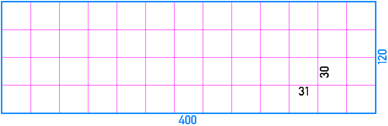

Erstmal die Sache sauber zeichnen. Bei Deinen Platten-Maßen, Essi, würde ich
ein etwa 30x30-Raster empfehlen. (30*31 kommt fast genau hin.) Auf 30 Zentimeter hängen dann auch die Trassen nicht so leicht durch. Also etwa so:
Zurück zum Thema:
- Essi_01.PNG (5.47 KiB) 2115 mal betrachtet

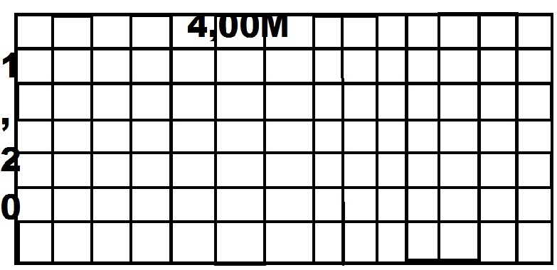

@HaNullMuehr: Wäre es nicht praktischer, die Elemente nicht quadratisch, sondern z.B. 44 x 30 cm zu machen? Ich denke, bei der angegebenen Bautiefe bleibt man sonst beim Ausbau und bei einer späteren Bergung / Überarbeitung leicht mal stecken ...?! Außerdem würde man Material sparen

Ja damit kann man doch schon einmal arbeiten und das werde ich erstmal fertig zimmern.
Und nur zum Verständniss schienen unterlagen und so mache ich dan hinterher aus mdf? also die Teilstücke auf denen die schienen liegen sollen?

An Micha,
hab da wegen deinem Raster einige kritische Anmerkungen. Wie Datterich schon schrieb, ist das 30’er Raster viel zu eng, da kommt keiner mehr durch, besonders wenn es gebirgig wird ist das aber wichtig. 40 auf 40 wäre die bessere Wahl. Weiterhin hält der Holzhandel keine 4 m Elemente vorrätig. Daher sollte der Aufbau aus 2 Tischen mit der Länge von 2 Metern bestehen. Und dann entsteht bei deinem Raster ein Montageproblem. Hinter- und Vorderkante gehen klar und die 1,2m Teile werden dazwischen geschraubt. Aber bei den kleinen Zwischenstücken entstehen Probleme, da sie, so wie du sie eingezeichnet hast, nicht zu verschrauben sind. Besser ist es in jedem 2.Feld die Aufteilung auf 20-40-40-20 zu wählen. Von der Variante mit dem Ausklinken und zusammenstecken der Spanten kann ich nur abraten, da hier das Material nur unnötig geschwächt wird.
Michi, mit freundlichen Grüßen aus dem kalten Norddeutschland

Hallo Michi, so ist bei uns die ganze Anlage gebaut und ich gehe auf die Anlage. Wichtig bei dieser BAuweise ist die saubere Arbeit. Ein einheitliches Raster vereinfacht die Arbeit. Bei 120x400 fällt mir auch spontan ein 40er Raster ein. Die Idee mit den 2 Teilen ist gut, dann muss man die Anlage bei einm überraschenden Umzug nicht abreissen.

Hallo Maik,
ein Freund und ich haben letzte Woche eine solche Unterkonstruktion erst gebaut (6m x 3,5 bzw. 2,5m), rollbar und aus 15mm Multiplex (Birkensperrholz). Kann dir nur beipflichten, dass die saubere Verarbeitung das A und O dabei ist.
Wichtig ist dabei auch, das Raster noch einmal zu überdenken wenn der Gleisplan steht. So wurde das Raster bei der Planung an mehreren Stellen geändert, um in die Gleiswendel zu gelangen oder um Durchstiegslöcher verschiedener Größen zu schaffen. So sollte nicht unbedingt ein festes Raster zum herausnehmen sein, sondern sich die Luke an der Anlagenplanung orientieren. In unserem Fall hebt sich später die gesamte Ortschaft in die Höhe.
Der Vorteil beim 20-40-40-20 Raster ist nebenbei, dass die Anlagenfüße ein ganzes Stück hinter der Vorderkante zum liegen kommen. So tritt man nicht ständig dagegen und hat noch Platz für eine Vorhanschiene.
Aber dir Maik muss ich das ja nicht erzählen.
der Michi

Moin Michi, moin Maik,Hellas-Express hat geschrieben:[...] das Raster noch einmal zu überdenken wenn der Gleisplan steht. [...]
genau das ist der Punkt. Jetzt lassen wir Essi erstmal die Checkliste von Kai abhaken, dann sehen wir weiter.
Aber das Konzept, mit einem "halben" Raster anzufangen, hat was.
1. Der erwähnte Rücksprung der Stützbeine.
2. Die Außen-Kanten werden um so stabiler. Wichtig, wenn die Fläche letztlich begehbar werden soll.

Hab jetzt angefangen einfach mal zu basteln.
Habe jetzt eine ebene Platte gebaut von 1 Meter Tief und 4 Meter Lang Sperrholzplatte drauf und festgeschraubt.
Ich habe jetzt eine zweigleisige Hauptstrecke in Ovalerform gebaut auf der Frontseite, mittig ist ein Bahnhofsbereich mit 3 Gleisen im Bahnhofsbereich können die Züge die Gleise durch Weichen wechseln. Auf der Rückseite soll ein Berg enstehen- nicht zu groß.
auf der hinteren Strecke sind beide Gleise auch mit Weichen versehen, so das ich dort bei Bedarf auch die Gleise wechseln kann. Die Weichen sind alle elektrisch im Moment aber von Hand zu steuern da ich noch nicht genau weiß, welche digitalen Möglichkeiten ich habe oder verwenden möchte.
Das soll erstmal als Anfang sein. Jetzt muss ich Planen, wie Berge verlaufen sollen oder Rangiergleise Stadtkern und so weiter ich habe auf jeden Fall noch genug Platz für weitere 2 Tische so das ich eine L-Form bauen könnte.
Ich möchte hier keine Diskussion lostreten welche Gleise besser ist, ich möchte beim M-Gleis bleiben, da ich diesen Retro style schön finde.Welche Digitalen Möglichkeiten zur Steuerung von Weichen oder Zugbetrieben habe ich beim M-Gleis?
Grüße Essi98
